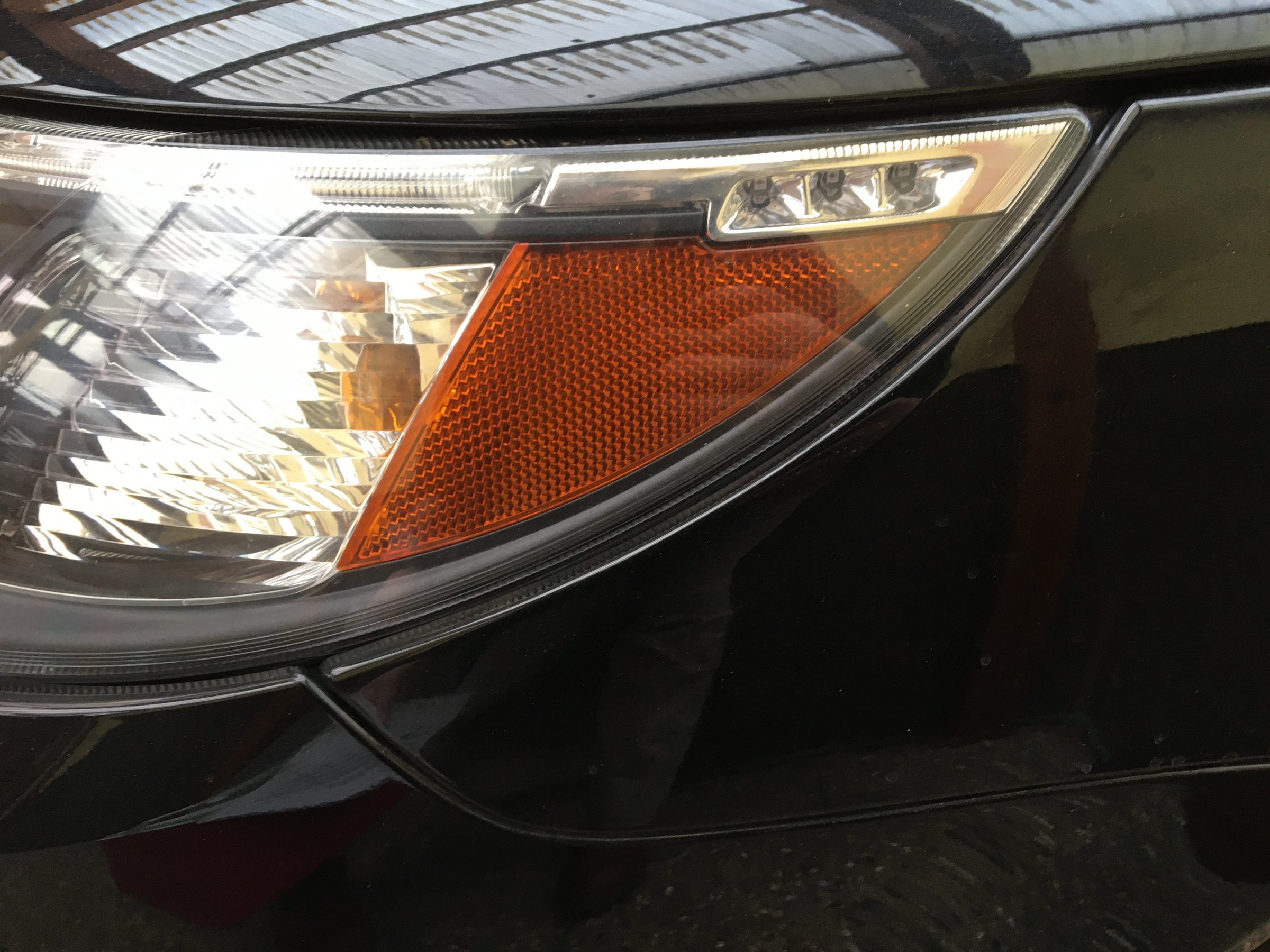

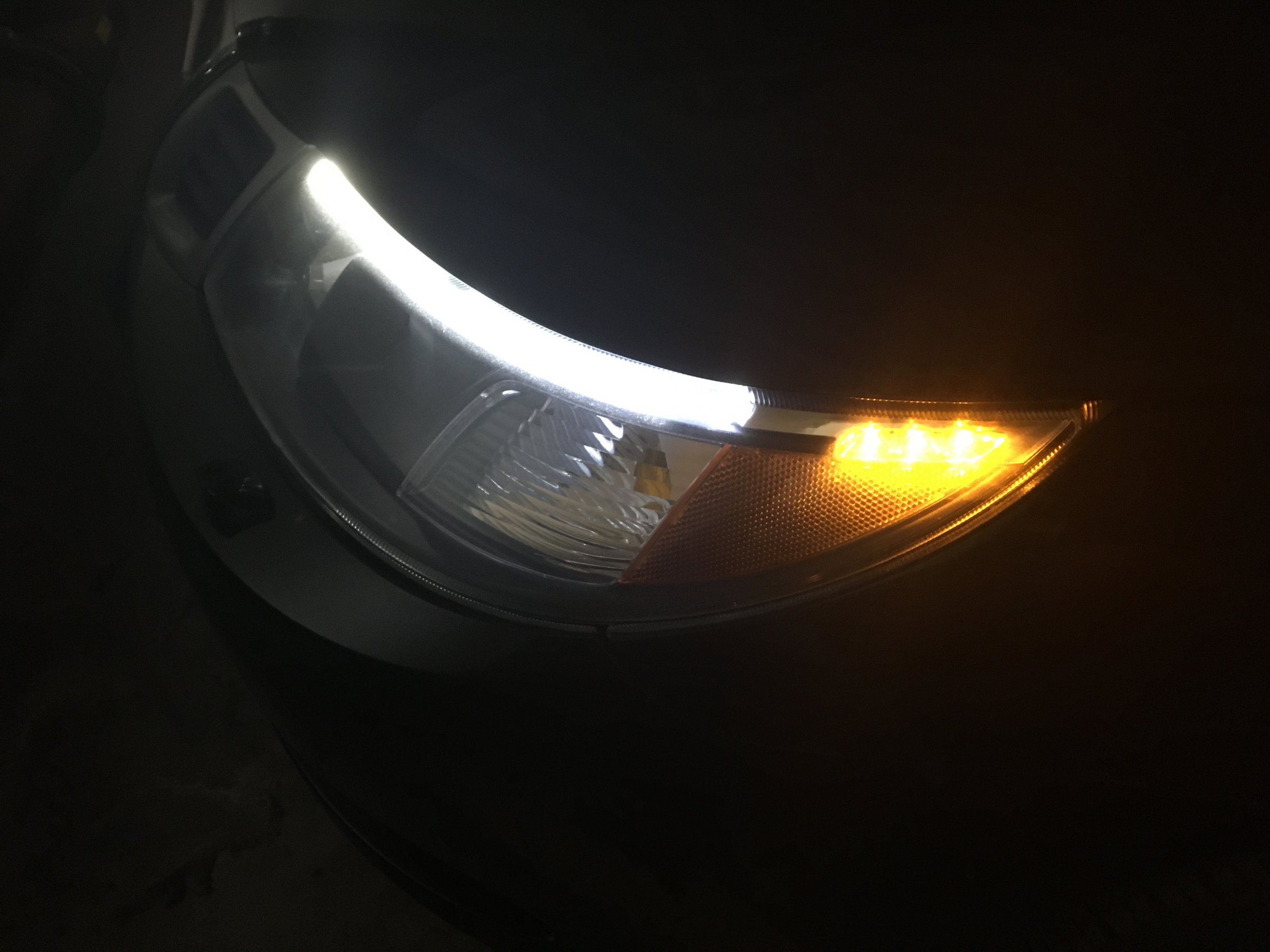

Allerdings ist mir beim Lesen des Artikels aufgefallen, dass dieses Feature nur für den US- und den kanadischen Markt vorgesehen war. Dann scheint's ja seine Richtigkeit zu haben mit den drei leeren Löchern in meinen Scheinwerfern.
Der Ami hat die drei Löcher auch, allerdings sind die LEDs dahinter orange.
Ich finde die Besonderheiten vom Ami ja recht unspektakulär. Bis auf den Nutzen als seitliches Positionslicht in der Tiefgarage, um den Abstand zu schätzen, sehe ich da keinen wirklichen Vorteil.
näckische kleine Farbtupfer im grauen Einerlei eben ... ich mag bunte Lichter :redface:
Die drei orangenen Pünktchen wollte ich auch haben! Nach genauem hinschauen habe ich jedoch überwiegend Nachteile bei den US-Scheinwerfern festgestellt. Die haben nämlich dort, wo meine H7 für Fernlicht sitzen sind bei der US-Version nur einfache 7/27W (mit besonderem Sockel) Glühlampen für Tagfahrlicht. Also habe ich meine originale EU-Scheinwerfer so belassen...
