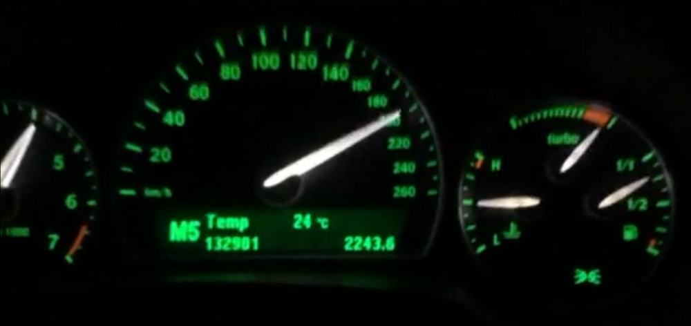

Hm... Perfekt. :smile: Ein Motoreningenieur, auch hier im Forum unterwegs, ist meinen vor ein paar Tagen mal probegefahren. Keine 500m und der Mann sprach: Jau!
Im Ernst, wenn man das Gaspedal streichelt schnurrt er wie ein sanftes Kätzchen, bei 30% schiebt er schon mit deutlichem Nachdruck aber null zickig und ab da bis Pedal to the Metal ist die Nadel komplett am Anschlag und das Popoff-Ventil pfeift. Völlig zurückhaltend und unauffällig fahrbar bis schieben, schieben, schieben.
300 Nm deutlich unter 2000 rpm, volle Ladung etwa bei 2350 und das bis 5000 und danach immer noch einiges.
Um die 7 sec 0-100 mit der 5-Gang-Automatik, im manuellen Modus mit anfahren im 2ten und Schalten knapp unter 5000 rpm noch ein spürbares Eck fixer. Hab ich aber noch nicht solide gemessen. Im Schalter sollten 6 sec realistisch sein. Spoolup fast wie bei einem gehischten GT 17 (das hat mich echt überrascht)
Topseed hatte ich 248 GPS-km/h, allerdings waren da noch die alten Federn drin (vorne falsche, rund 30 mm höher als Standard) da ist er vorne leicht geworden und auf einem Luftkeil gefahren. Mit der wieder hergestellten Aerodynamik sollte also noch was oben drauf gehen.
In den nächsten 1 oder 2 Wochen schiebe ich ihn auf den Prüfstand und werde berichten.

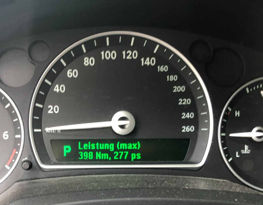

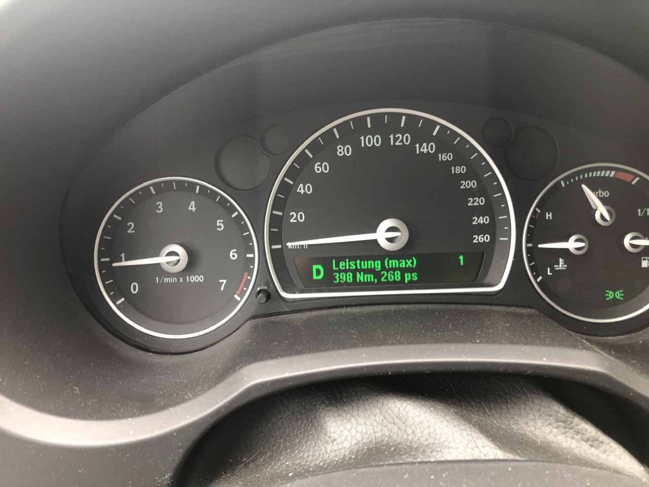

Update:
[ATTACH=full]201739[/ATTACH]
:top:……
Update:
Aber "P" wird doch in Watt angegeben :tongue::biggrin::vroam:
