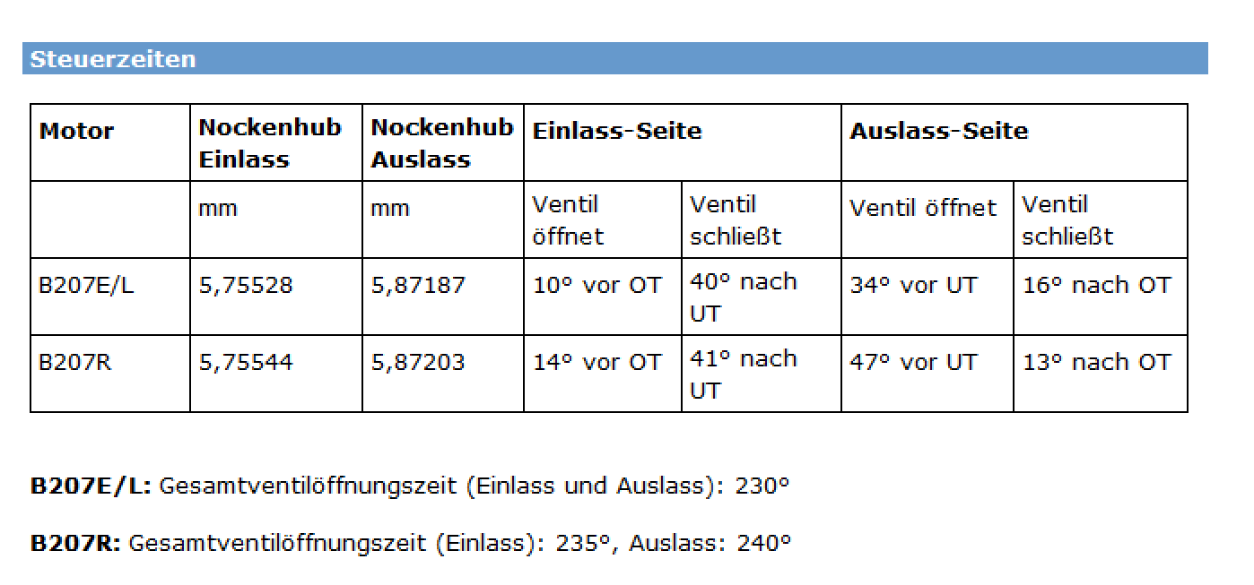

Der R hat andere Steuerzeiten! Und nen anderen Turbo und Auspuff. Aber Rey bietet ja für den E/L auch eine Stage2 an, wobei da der Lader und die Injektoren vom R benötigt werden.
[ATTACH=full]201777[/ATTACH]
Weiß schon, Intake, Rail und noch andere Sachen unterscheiden sich auch minimal. Ist alles in Arbeit. Kopf vom Aero kostet als Neuteil ja "nur" 1500,-. Wenn man keinen Aero im entsprechenden Zustand bekommt, baut man sich halt einen:biggrin:
Eins nach dem anderen. Die Tabelle kannte ich so aber noch nicht.
