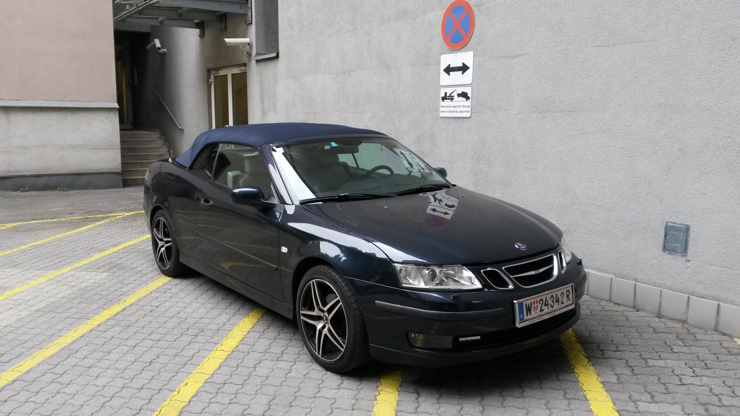

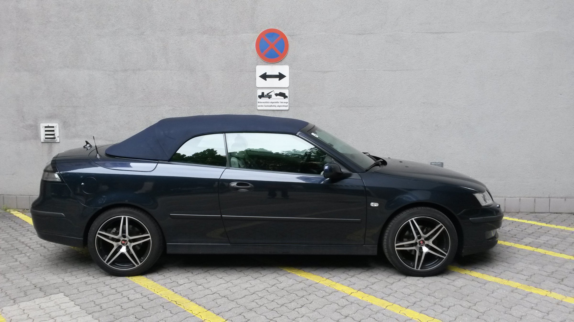

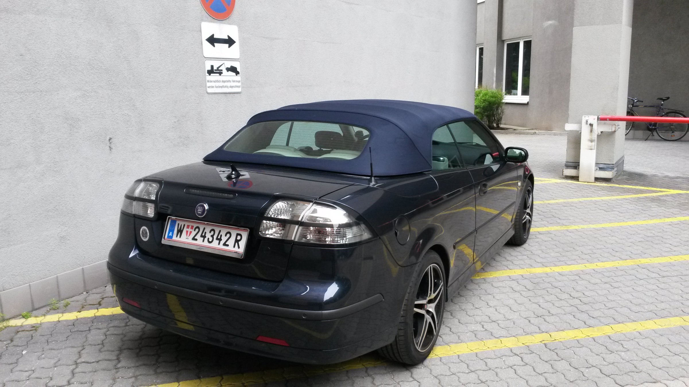

Dieses Jahr noch an der Optik gebastelt mit neuen 18" Felgen, Rücklichtern, Kühlergrill und die Audio Anlage eingebaut, nun ist er bis aufs polieren ;) nach 2 Jahren endlich fertig, für hoffentlich noch viele Jahre Fahrspaß.
20150520_135646.thumb.jpg.83b33d0098db52a7abb6a9168f9a6f69.jpg 20150520_135658.thumb.jpg.c405965daa0025b2094da8d4ea6337b2.jpg 20150520_135714.thumb.jpg.85eddc8ebc1c9b6804103e9114991e87.jpg
