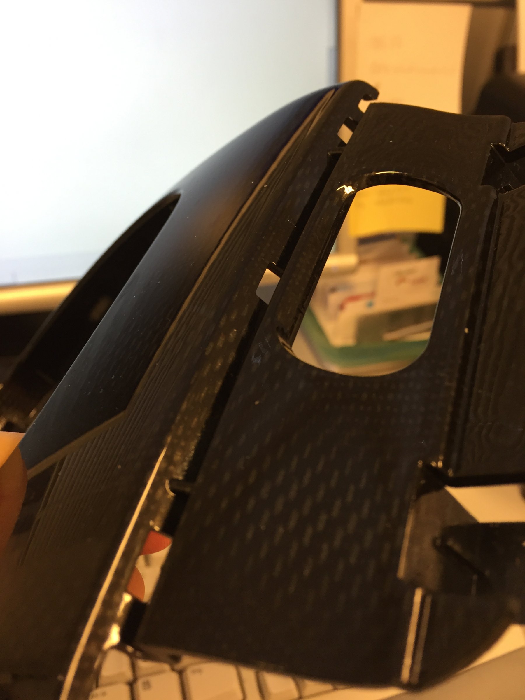

TX hat mMn sehr wohl Echtcarbon, man sieht sehr gut die unterschiedlichen Lagen vom Schleifen, Wassertransferdruck ist da viel gleichmäßiger...
ja gut, der glaube versetzt ja bekanntlich berge.... und bei manchen macht es eben aus carbon imitat echtes carbon.
aber na klar, haben die TX teile kleine mainzelmänchen geschliffen. echte handarbeit wie bei aston martin.
Die Teile haben bis in die kleinste Vertiefung ein Muster. Das geht mit keinem echten kohlefaser Matten..
Google mal wie kohlefaser aussieht als Matten.
Da erübrigt sich die Diskussion.
Oder kleine Kinder Hände haben da geschliffen...
99,9% ist das wassertranferdruck oder etwas ähnliches

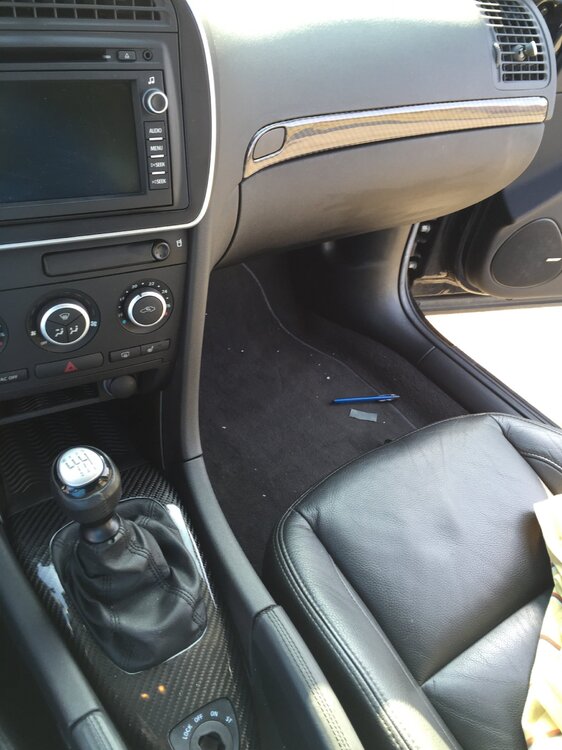

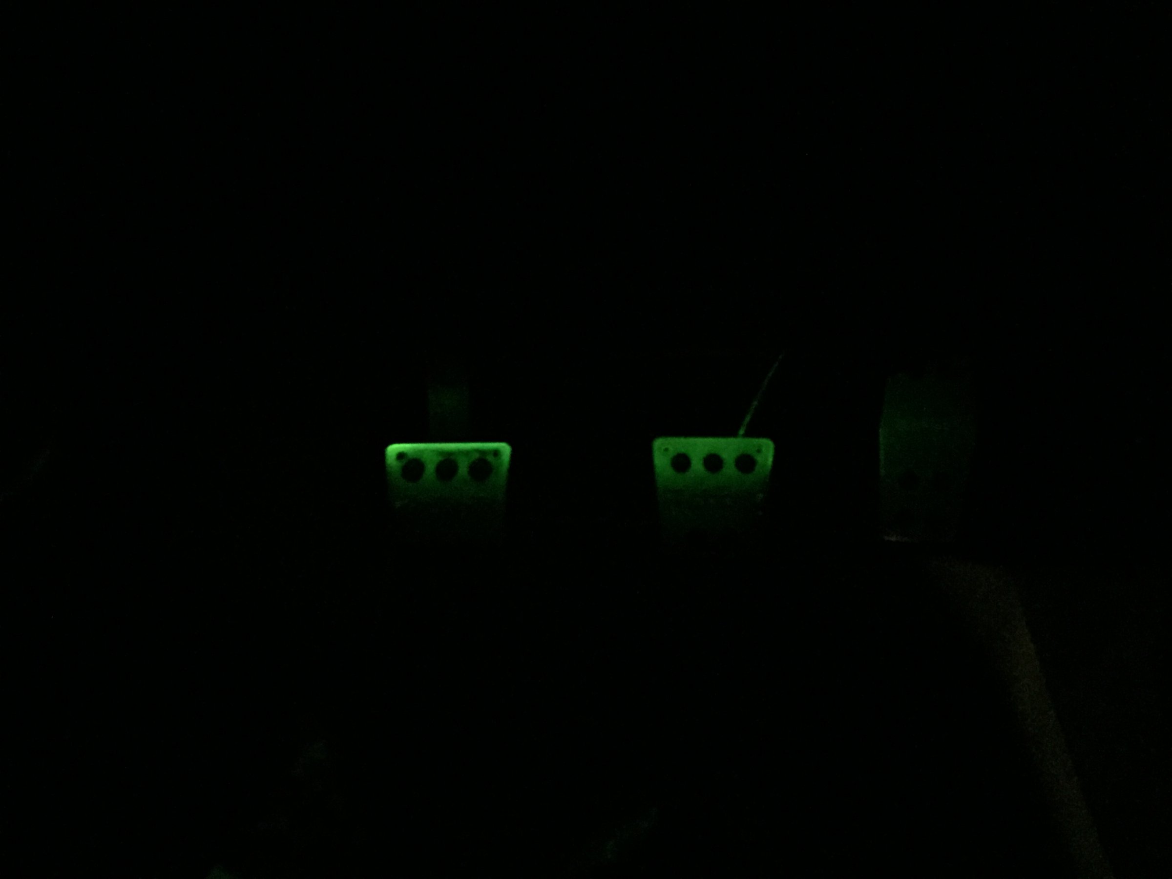

Ich habe mich selber eine Carbondashbord gemacht mit carbonfolie. Ist ein grosses Arbeit; aber es lohnt sich.
Weiter: verstarker eingebaut (mit speakers hinten), 3,5cm lowering springs, ICM2 eingebaut, Viele SiliconenSchlauge im Motorraum, und und und... das verderbeindinges... (wie heisst das auf Deutsch? )
http://i1264.photobucket.com/albums/jj495/descendent1/20151228_155411_zpscemfhkx1.jpg
http://i1264.photobucket.com/albums/jj495/descendent1/20151023_141438_zps5wyxznuz.jpg
... das verderbeindinges... (wie heisst das auf Deutsch? )[/Quote]
... die Domstrebe?

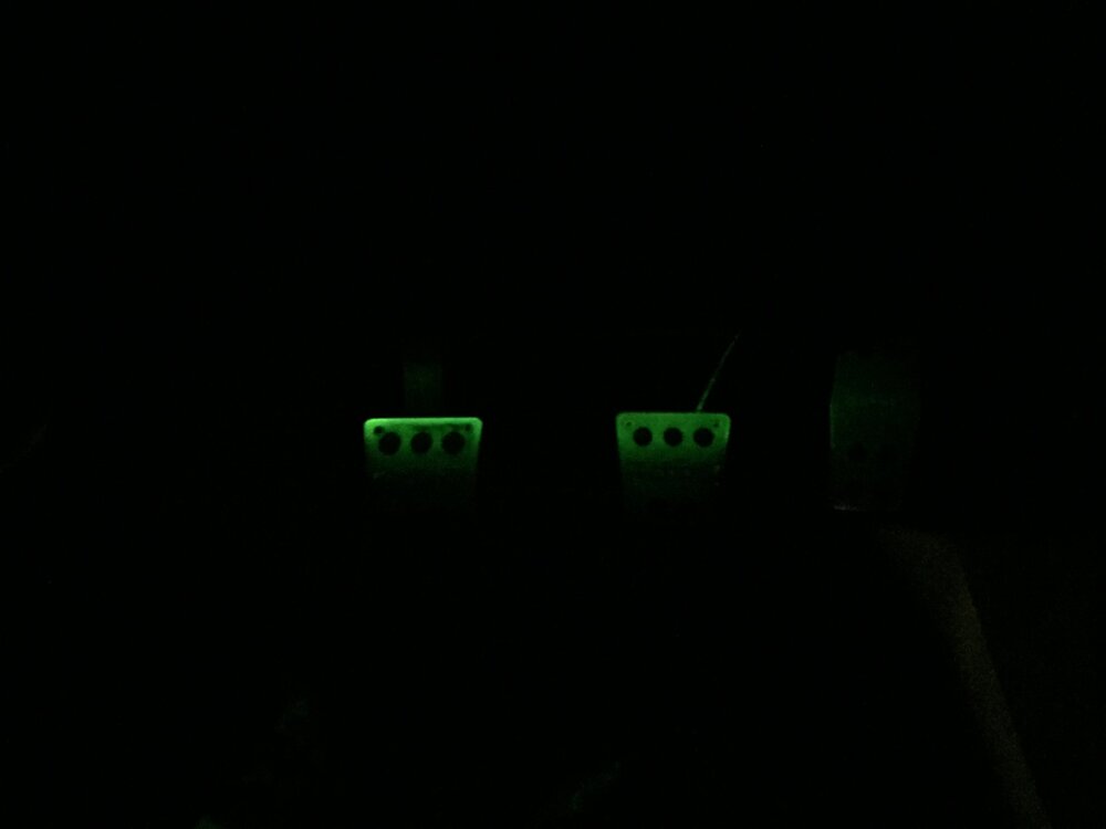

Ambientebeleuchtung
.. will ja nicht mosern, aber wenn die Füßle drauf stehen, is se wech - (net falsch verstehen - Aufnahme geschuldet :biggrin:)

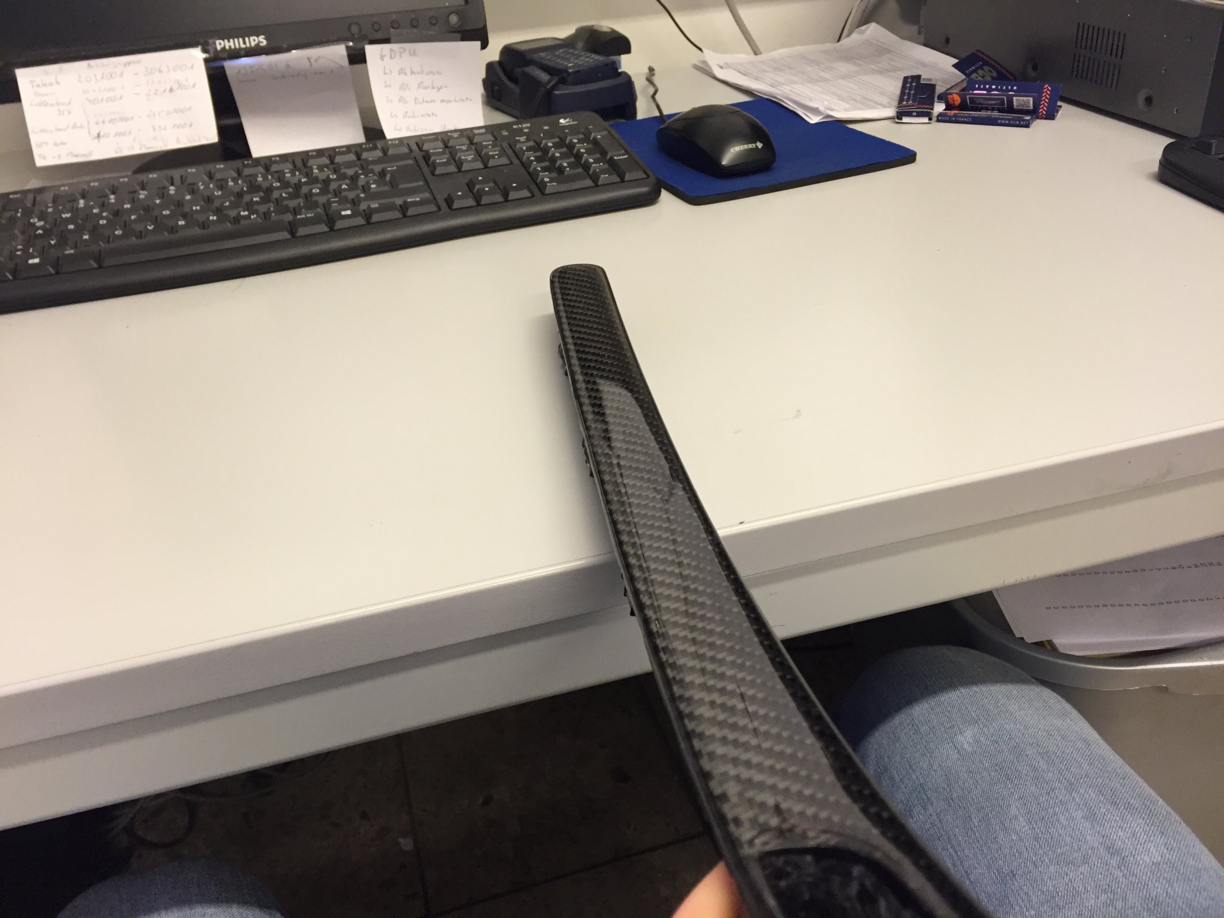

Hier mal ein Ausschnitt meines FRM Rahmens in 1K Hochmodul Faser.
http://abload.de/img/saabteile002tcu7f.jpg
Man sieht keine Vertiefungen und soll es auch nicht.
Im Vakuum gebacken und mit 2 Schichten Klarlack versehen - vergleiche dieses mal mit dem im TX verbauten, dort ist es auch dieses 1K Muster.
Es gibt verschiedene Optiken im Carbon, sowie es auch unterschiedlichen Güten und Arten gibt, teils sogar mit Aramidgewebe.
Das von Dir gewählte Carbon ist 1a die 3K Version, grober gewebt - wenn Du jetzt mal Krake Google anwirfst, wirst Du auch u.a. 12K und unidirektionale Carbonfasern finden.
Das im TX kein Vollcarbon, sondern wohl nur ne Lage Sichtcarbon verbaut wurde ist schon klar, alleine schon aus Kostengründen.
Dennoch, alles eine Frage des Geschmacks.

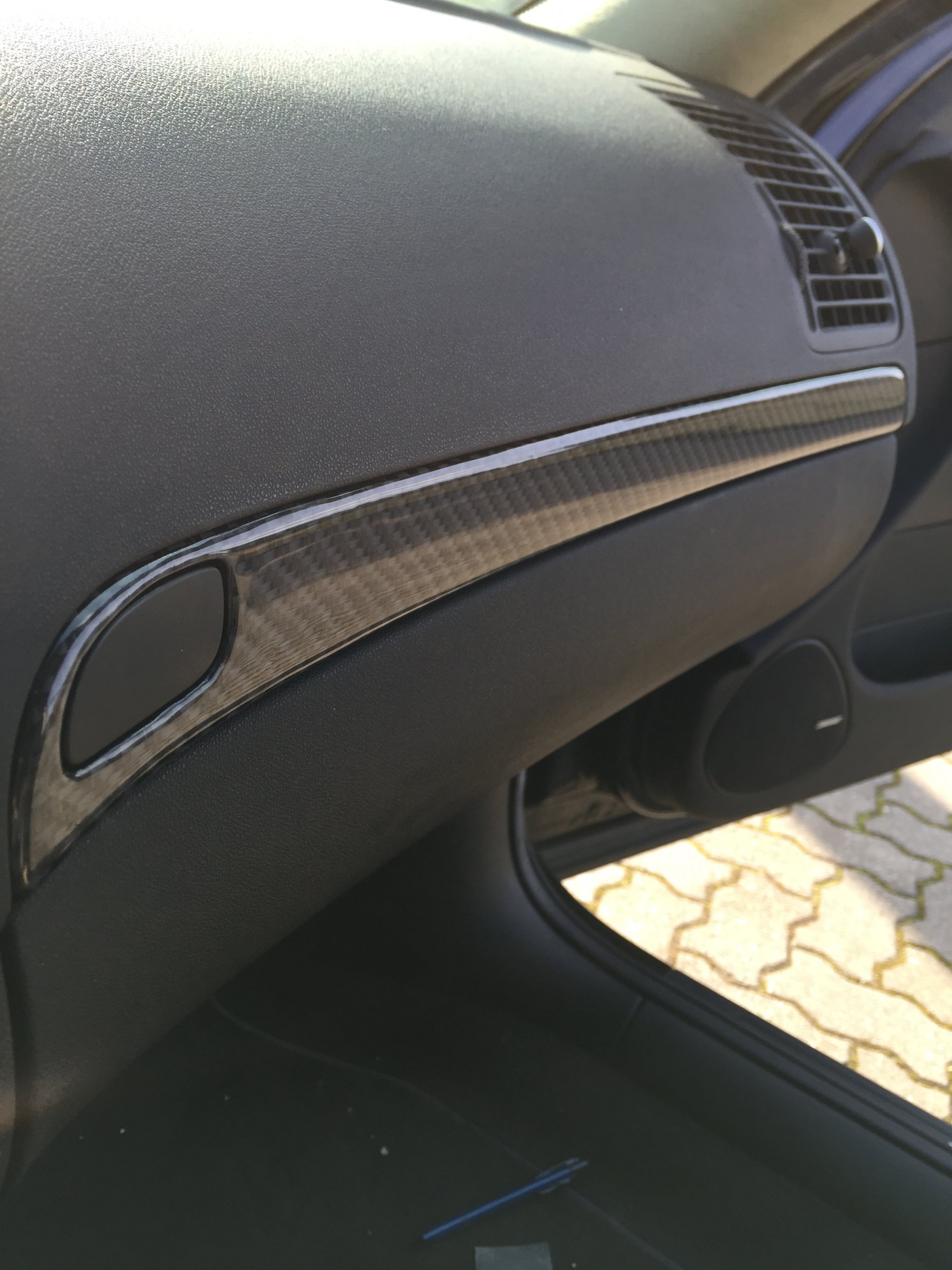

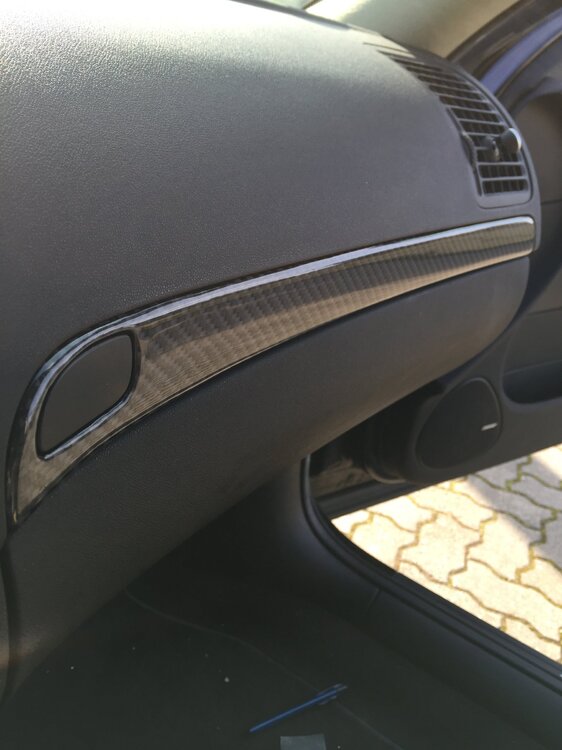

So, das nächste echt carbon zierteil fertig.
Die 4 zierteile von den Türen sind in arbeit.
Eine Augenweide.
Tuning und zugleich Aufwertung.
