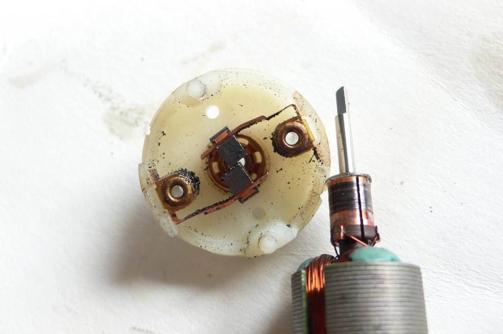

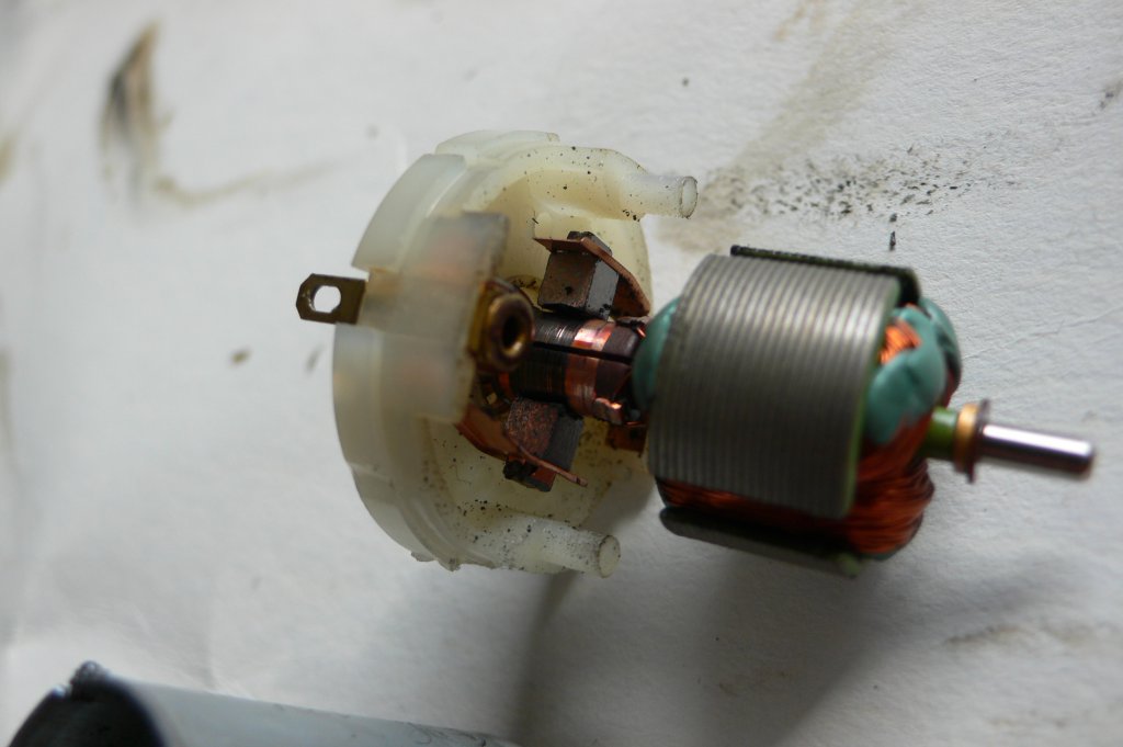

Nach Ausbau des Motors diesen direkt an 12V gehängt, und der lief immer nur ruckartig und man sah schon ein ordentliches Bürstenfeuer. Innen sah es aus wie auf dem Bild anbei.
Woher kommt das ganze Öl darin? Ich kann mir kaum vorstellen, daß dies da original drin ist. Vielleicht hat sich das Öl vom Fett des Getriebes separiert und in den Motor gemacht. Der hat ja auch Lüftungsschlitze...
Die Kohlen des Motors sind noch dick vorhanden. Bei gleichem Wischgebrauch halten die wohl noch 30 Jahre.
Teile bis auf die Welle im Ultraschall gereinigt und wieder zusammengabaut. Lief dann ganz gut. Mal sehen wie lange es hält. Wenn der Motor innen wieder so ölig ist, wechsel ich mal zusätzlich das Fett des Getriebes.
