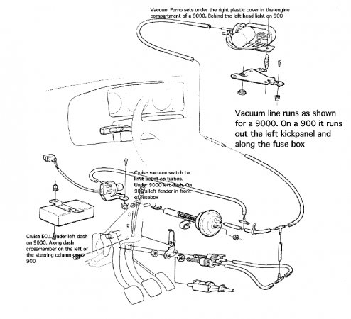

Moin Gerald,
Deine Schalter dürften so verschlaucht sien, wie im Bild gezeigt. Jeweils einen Schlauch von einem der beiden Schalter am T-Stück abziehen und Pusten. Bei dicken Backen dieses gut! :smile:
Eelektrik ist hier nicht eingezeichnet, aber an die Schalter dürften nur zwei Leitungen gehen. Beide Stecker abziehen und mit Ohmmeter an den Schalterkontakten durchmessen. Sollte dann bei 0 Ohm liegen. Ist auch das so, ist's was anderes...:rolleyes:
Dann gibt es noch keinen Unterdruck (ev. Pumpe defekt), Kette ausgehängt und Schalter defekt (neben diversen exotischen Fällen). Fragen dazu?
Na, und wenn das alles fein ist, könnte es ja das Steuergerät sein...:cool:

Hallo Roland !
Vielen Dank für die tolle Grafik . Mit der bewaffnet mache ich mich dann gleich mal auf den Weg in die Garage .
