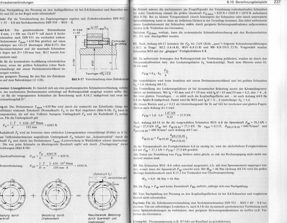

(Du könntest mir aber eine Gefallen tun und berechnen, welche Kräfte auf das Getriebe bzw. die Antriebswelle wirken, wenn das kurveninnere Rad durch die Fliehkräfte im 2.Gang bei ca. 5500 U/min kurz durchdreht, um anschliessend wieder vollen Grip zu bekommen, aber nur wenn Du wirklich so gerne rechnest :redface:)
Das Ergebnis verrate ich Dir anschliessend an die Berechnung :smile:
Du könntest mir aber eine Gefallen tun und berechnen, welche Kräfte auf das Getriebe bzw. die Antriebswelle wirken, wenn das kurveninnere Rad durch die Fliehkräfte im 2.Gang bei ca. 5500 U/min kurz durchdreht, um anschliessend wieder vollen Grip zu bekommen (...)
Ich gestehe, ich bin (war - inzwischen etwas exzentrisch) mittenzentriert :biggrin: *chipstüteholundraschel*
Zu obigem Rechenbeispiel: wie geschildert eher Kräfte, denen entweder die jeweilige Antriebstasche oder längerfristig das Vorgelege nicht genügend Stabilität entgegen zu setzen vermag. Was du schilderst ist der Hauptgrund, weshalb Gerüchte über die mindere Haltbarkeit von Saab-Getrieben entstanden = eine lästige Quote von Saabisten in den 80ern, die besser einen BMW gekauft hätten :rolleyes:
i...(Du könntest mir aber eine Gefallen tun und berechnen, welche Kräfte auf das Getriebe bzw. die Antriebswelle wirken, wenn das kurveninnere Rad durch die Fliehkräfte im 2.Gang bei ca. 5500 U/min kurz durchdreht, um anschliessend wieder vollen Grip zu bekommen, aber nur wenn Du wirklich so gerne rechnest :redface:)
Wenn Du das Ergebnis schon kennst, muss ich mich ja nicht abmühen...:biggrin: Ausserdem müsste man das Trägheitsmoment aller rotierender Bauteile ( hauptsächlich Rad, Nabe, Bremsscheibe ) kennen, weiterhin, wie lange der Reifen durchdreht und wie lange der Schlupfabbau zum vollen Grip dauert. Daraus liess sich der Momentenimpuls auf die Antriebswelle berechen.
Aber auch das ist kein Thema für die Radbfestigung, da die maximale Kraft vom Reibbeiwert Reifen-Untergrund bestimmt wird.

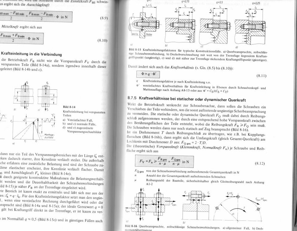

Hab mich mal umgesehen und im BMW Forum Folgendes gefunden:
Das erste was man im Masch-Bau Studium zum Thema Radmontage am KFZ lernt:
Das Rad wird lediglich durch die Reibungskräfte der senkrechten Auflageflächen der Nabe und Felge fixiert!
Weder die Schrauben noch die Nabenzentrierung können und dürfen Kräfte übertragen!!
Das hat auch die obige Vorspannungsrechnung gezeigt, dass ein Kraftschluss dieser Grössenordnung mehr als ausreichend ist.
Und wie bereits erwähnt hoppeln noch tausende Autos ohne Mittenzentrierung auf Schotterpisten herum, ohne dass ihnen ein Rad abfällt.
