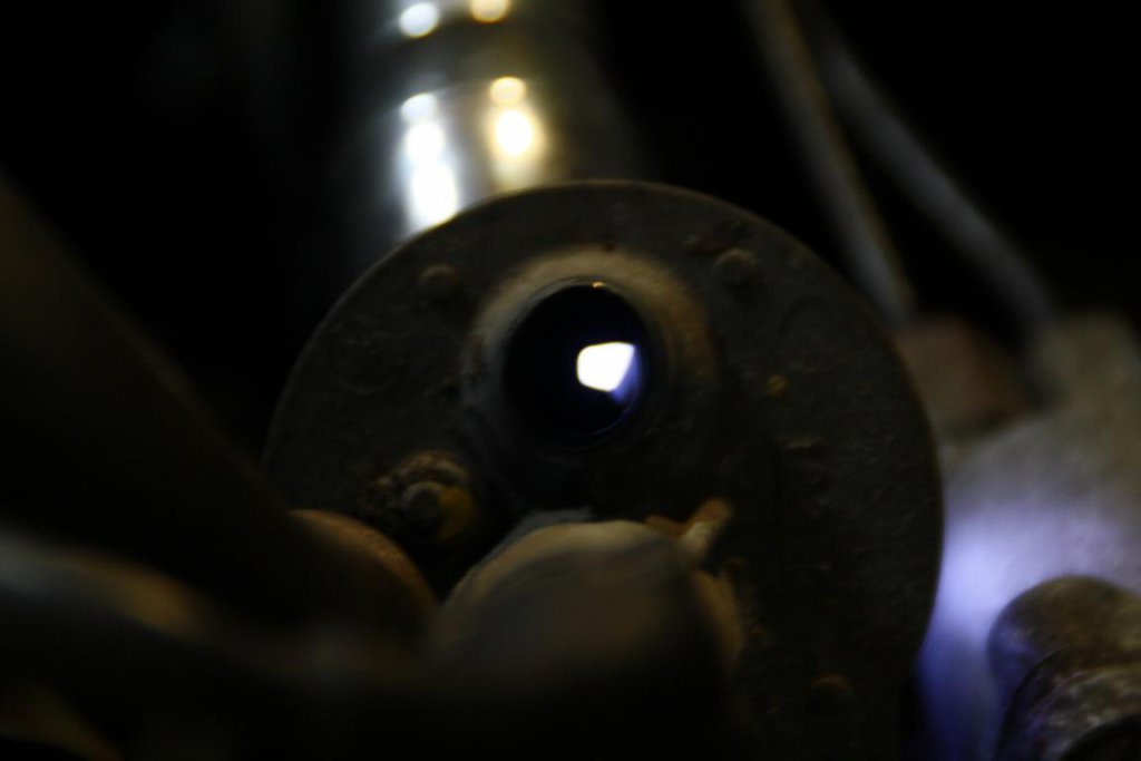

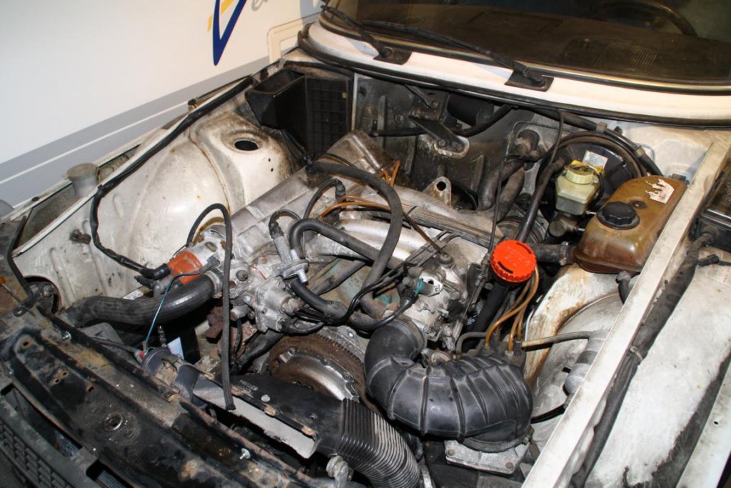

Habe heute folgendes kontrolliert :
- Zusatzluftschieber im kalten Zustand offen (siehe Foto)
im warmen Zustand bleibt noch eine mini-Öffnung ( < Stecknadelkopf)

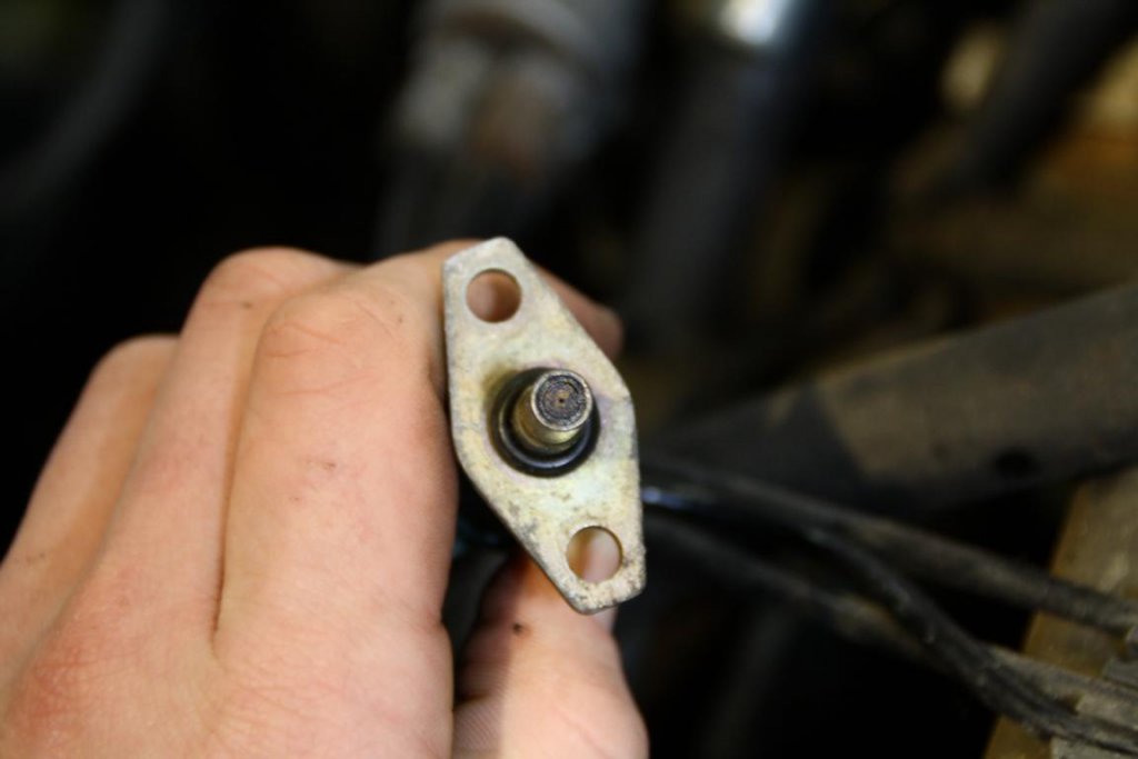

- Kaltstartventil abspritzen lassen
-> Kalter Motor -> Sprüht einen Nebel ca 8-10sec. lang

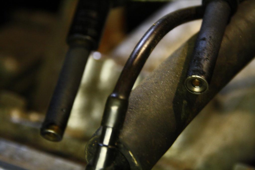

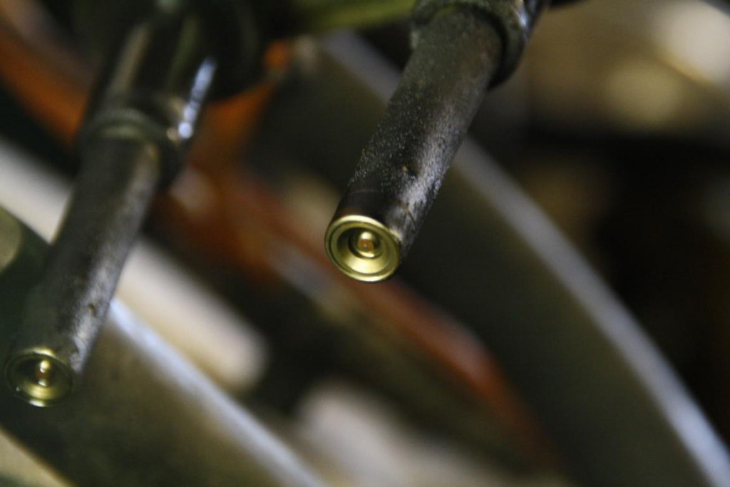

- Einspritzventile gezogen und abspritzen lassen
(Bränslepump überbrückt auf Dauerlauf - Mengenteiler hochgezogen)
Auf allen Vieren ein wunderschöner Sprühnebel, kein Abtropfen.
Das Benzin in dem Auffangbehälter war allerdings milchig,
was doch eigentlich auf Wasser hindeutet ?
Benzin im Tank ist frisch und klar.
(Wird wohl Benzinfilter sein)
- An der Unterdruckdose gesaugt
-> dauerhafter Wiederstand, keine Veränderung
- In die Unterdruckdose geblasen
-> Nach ca. 1sec. macht es "klack"
Bis er richtig warm ist läuft er immernoch wie ein Sack Nüsse.
Hört sich auch beim beschleunigen an wie Fehlzündungen.
Mal schauen was die neue Kappe und Finger bewirken in Verbindung mit Zündungs-Neueinstellung.
Ab 3000 läuft er jedoch sehr rund und beschleunigt auch finde ich sehr gut!

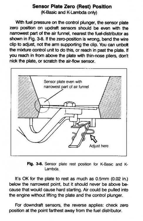

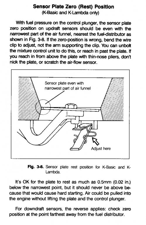

Ach ja: Bei Fehlzündungen in den Ansaugtrakt wird die Stauscheibe des Mengenteilers durch das verpuffende Gemisch nach unten gedonnert. Kurz nachschauen, ob die Stauscheibe in Ruhelage noch genau am engsten Teil des Kegels steht und ob sie ringsum den gleichen Abstand hat.
Das Gemisch wird eingestellt über einen langen 3mm-Imbus, der in ein Loch zwischen Mengenteiler und Luftmengenmesser eingeführt wird. Im Uhrzeigersinn = fetteres Gemisch. Bitte nur ganz vorsichtig und in Achtels-Umdrehungen korrigieren. Sinn macht das aber eigentlich nur, wenn man einen Abgastester hat oder ein G-Kat-Modell, wo man einen Testanschluß hat.

@Hardy
Ich hatte heute die Gummi-Wurst nochmal runter,
und jetzt wo dus sagst, ich glaube der Mengenteiler ist ca 2-3mm zu tief, also unter Abschluss :confused:
Aber sonst, auf allen Seiten der Scheibe gleicher Abstand.
MfG
Jan
@[mention=1665]xxeenn[/mention]: Hier auf englisch. Die Skizze ist aber am aussagekräftigsten :smile:
Moin !
Vielen Dank !
Damit kann ich was anfangen :smile:
Nur wie soll ich daran kommen,
Luftfilter abschrauben und von unten ?
Oder wies dort steht als Alternative durch die hochgehobene Platte ?
Und das ist dann die Erklärung warum er warm so bescheiden anspringt ? :biggrin:

Nur wie soll ich daran kommen, Luftfilter abschrauben und von unten ? Oder wies dort steht als Alternative durch die hochgehobene Platte ?
Wie Du magst :smile:
Eine der vielen Erklärungen:biggrin:
