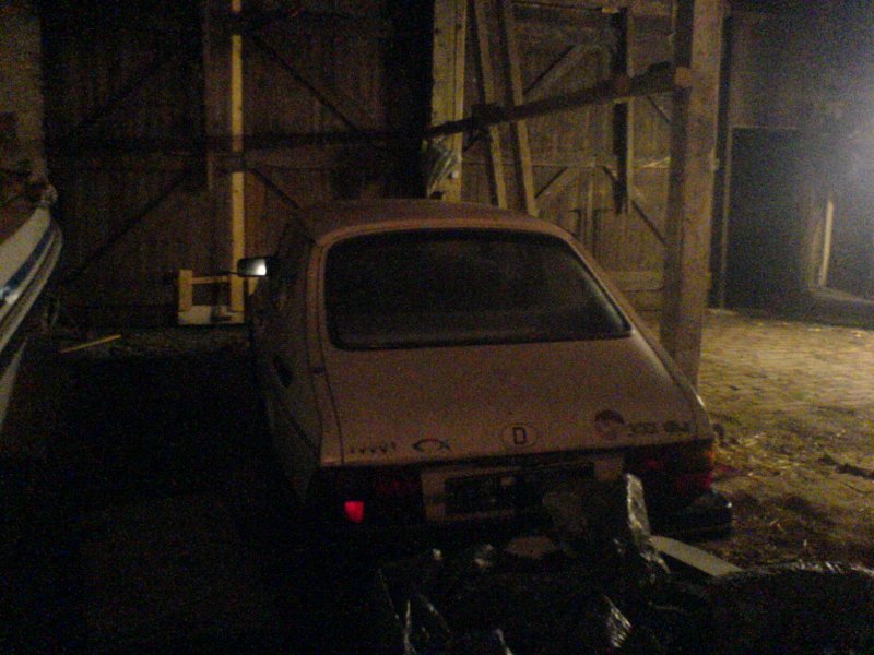

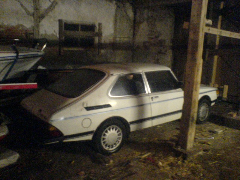

Moin Leute !
Heute ist er angekommen !
Sieht alles gar nicht soooo schlecht aus..
Himmel muss neu, Sitzbezüge aufgerissen..
Warmlaufregler fehlt und der Zündschlüssel ist auch nicht da :biggrin:
Morgen werd ich mal ne Bestandsaufnahme von unten machen.
Aber im Vorraus mal ne Frage,
Hat der Wagen nen Hydraulisches Kupplungsbedal ?
Ich konnte die 2mal so halb treten, jetzt nur noch ohne Widerstand :confused:
Bilder leider nur noch im Dunkeln...
