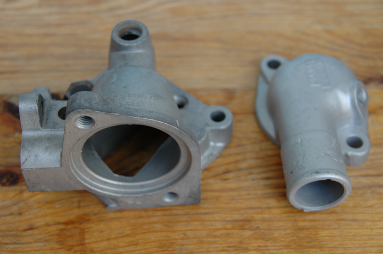

Als erstes hab ich festgestellt, dass ein Teil des Kühlkanals komplett offen ist. ich denke wo der Thermostat samt Warmlaufregler drauf sitzt.

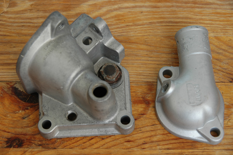

Thermostatgehäuse fehlt. Habe sowas in meiner eBay-Kiste ... Interesse ?!? Dann PN ! Sind aber nicht neu sondern glasperlgestrahlt.
Moin !
Danke dir, aber ich bekomme das wohl noch samt Warmlaufregler (der dadrauf sitzt ???)
vom Verschenker,
Nochmal danke fürs Angebot, falls ich das Teil doch noch brauche melde ich mich :rolleyes:
MFG
Jan
