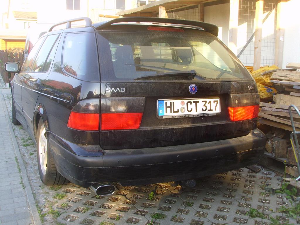

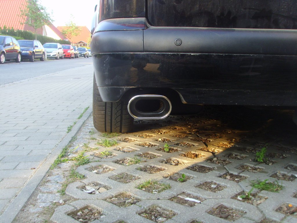

Zitat Beschreibung in Ebay:
Die Stoßstange muss bei Nicht-Aero-Modellen angepasst werden!
Was muß da bei meinem 2001er Vorface angepaßt werden, bei Lexmaul steht nichts davon in der Beschreibung.
http://www.lexmaul-shop.de/Produkte/Auspuffanlagen/Komplette-Auspuffanlagen/Saab/9-5/Simons-Chromstahl-Auspuffanlage-1x90-120mm-oval-Saab-9-5-Turbo-2-0-2-3-Aero-Limousine-Caravan-Baujahr-98-03::419.html
[ATTACH]73144.vB[/ATTACH]
Meiner hat genau die gleiche Farbe und braucht zufällig einen neuen Auspuff :biggrin: An der Stoßstange möchte ich allerdings nicht viel rumschnippeln müssen.
Gruß Joschy

Hat deine Stoßstange eine Aussparung für das Endrohr? Dann muss nichts angepasst werden.
Werde es live testen, soeben bestellt, nur bei der Lieferzeit muß ich mit dem alten "Dippe" in die Berge fahren.
Gruß Joschy
Oder man holt sich den von BSR, Baugleich Simons für den 9-5 http://en.bsr.se/products/4006416/ passt trotz dem Baujahr auch und man muss nichts schneiden an der Stoßstange.
