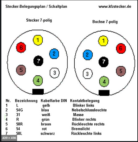

[mention=282]der41kater[/mention]: gehe ich recht in der Annahme, dass Dein Belegungsschema das des Steckers am Anhänger ist und nicht das der Buchse am Auto?
Falls nein, wäre meine komplette Belegung falsch... Aber laut folgender Skizze, sollte dem eigentlich nicht so sein:
Die Belegung vom Stecker oder auch der Steckdose, sollte möglichst passen, damit der Spaß auch Sinn macht.
Mit anderen Worten: Alle Pins am Fahrzeugstecker per Multimeter oder Prüflampe auf Funktion prüfen und anschliessend an der Steckdose verbinden.
Blinker links...suchen, finden...und an L anschließen.
Blinker rechts...suchen, finden und dann an der Steckdose an R anschließen
usw.
Das ist Mechatroniker-Lehrjahr 1!!!
Wenn Du nun feststellen solltest, daß es doch eine 13-polige Steckdose ist (wo ich schon fast von ausgehe) fangen wir von vorn an. :biggrin:
Und nur zur Beruhigung: Nein, es ist keine 13polige...

Nochmal kurze Frage dazu (wenn man manuell mit dem Trailor Connector verkabeln muss, und nur ein 7-poliges Kabel verkabelt): Gehört das AHK-Kabel mit Farbe Blau (=Pin 2 auf 7- oder 13-poliger AHK Buchse) nun mit Saab Trailor Connector Pin 5 (blau/rot) oder 8 (rot) verbunden?
Vielen Dank!
Günther
Hab es mittels dem hier verlinkten Schaltplan herausgefunden, danke:
Pin 2 AHK (blau) gehört auf Trailor Connector Pin 8 (rot). Allerdings wäre für die Abschaltung der internen Lampe noch ein zusätzliches 8. Kabel nötig - sonst leuchtet die Nebelschlussleuchte vom Auto parallel zum Anhänger, das soll aber nicht sein. Da ich aber nur einen Fahrradträger benutze der keine Nebelschlussleuchte hat, ist es für mich nicht relevant.
