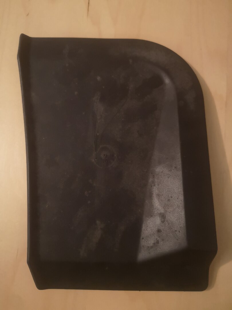

  3. Gwaltinger hat einem Thema gepostet in 9000
    Hi, Heute beim Getriebeölwechsel bei meinem 96er 2.0 Turbo, entdeckte ich einen Deckel im linken Radhaus. Ich dachte, ah cool, ich mach ihn auf um die Zugänglichkeit zu verbessern. Aber: Dahinter ist gar nichts, d.h. kein Loch. Das Ding hat die Saab Nummer: 6945257. Ich vermute, es soll Beschädigungen des Reifens oder der Radhausschale verhinden, falls der Reifen bei Volleinschlag im Radhaus schleifen sollte? Günther
