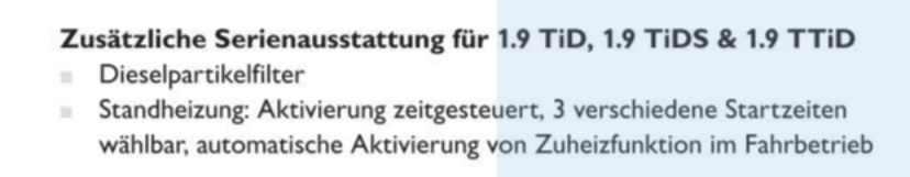

Sofern ich weiss, wurde der Zuheizer wegen der schlechten Thermik des Z19DTH Motors immer verbaut, man konnte lediglich dann die Standheizugnsfunktion für den SID für einige hundert € zukaufen. (Wurde ja auch nur bei dem Diesel angeboten)
Mechanisch wird den von OPEL auch reinpassen (der Motor Z19DTH ist 1:1 samt den Anbauteilen Identisch.) Die Steuerung muss aber Saab und Modell spezifisch sein.
Nein, definitiv nicht. Mein 2008er 1.9er TID Scandic hatte keinen Zuheizer und auch keine Standheizung. Entsprechend ist die Kiste im Winter kaum warm geworden. Ich hab den "Bestellschein" noch irgendwo hier rumliegen.
Vermutlich war das Ding in den ersten Jahren Serie und ist dann dem Sparzwang zum Opfer gefallen...
Meiner wurde im Dezember 2008 zugelassen, ich gehe davon aus, das er ein MY2009 war. Deutsche Erstauslieferung.

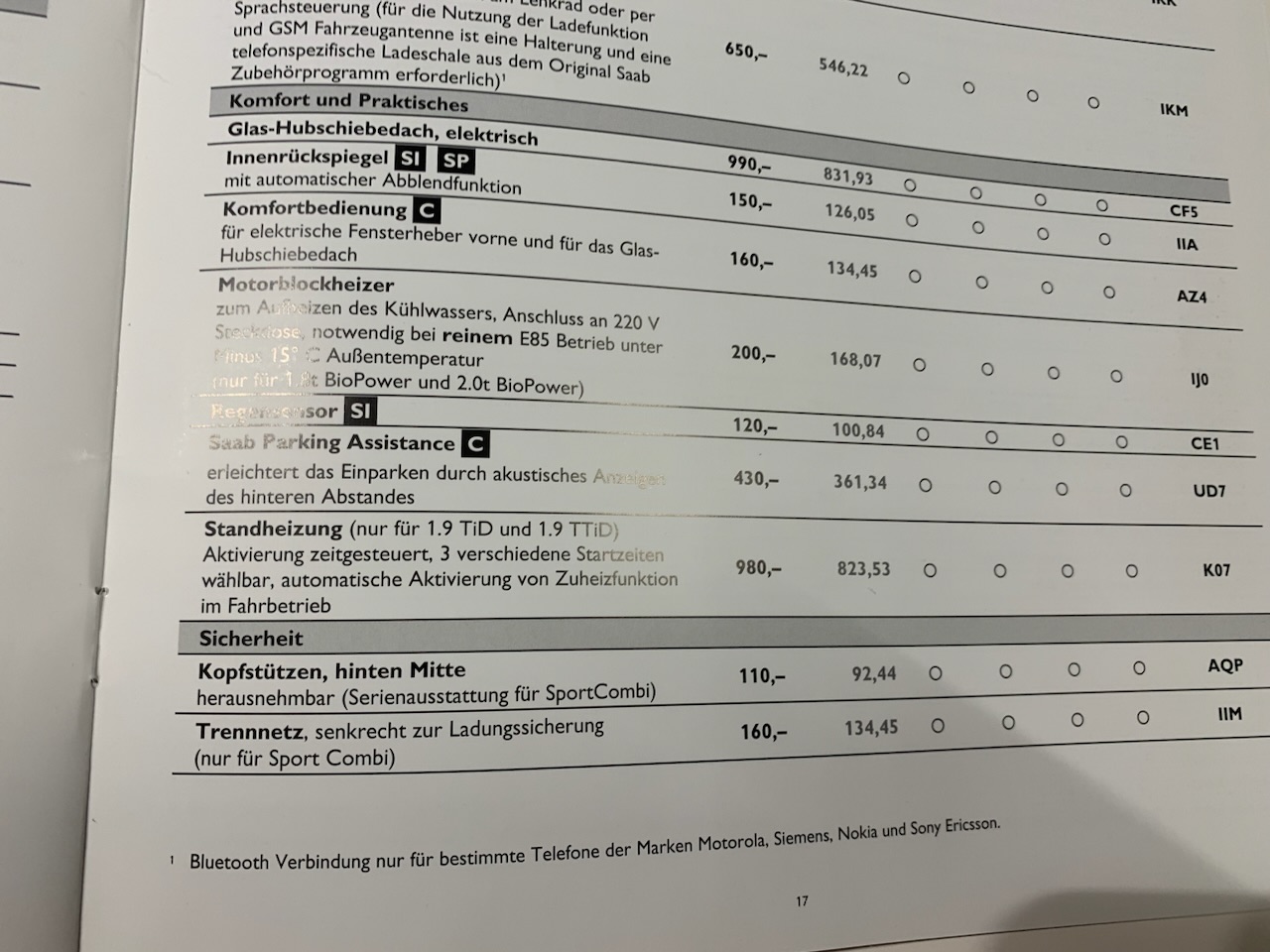

Prpspekt für MY2009 habe ich nicht aber selbst bei dem MY2010 war der Zuheizer da und die Standheizungsfunktion gegen 980,-€ Aufpreis verfügbar (volle Standheizung wäre deutlich teurer)
Wo siehst du dort, das der Zuheizer Serie gewesen sein soll?
Durch den Preis (der für eine Standheizung sehr günstig bei so einem Premiumfahrzeug ist) und die Abgrenzung für Diesel.
Wurde mir damals auch durch FSH mitgeteilt, dass es deswegen auch so günstig sei.
(Betraf natürlich nur Fahrzeuge die für DE bestimmt waren. Wenn es Richtung Süden bestimmt war, kann man davon ausgehen, dass es vermutlich ohne ausgeliefert wurde.)

Das Ding war nicht Serie beim 1.9er...Eventuell beim TTID aber niemals bei 120PS und 150PS.
Mein damaliges Fahrzeug wurde in Berlin bei Bredlow von einem guten Architekten bestellt und ausgeliefert und hatte keinen Zuheizer. Den wird auch sicherlich keiner nachträglich ausgebaut und auscodiert haben...^^
EZ 22.12.2008
