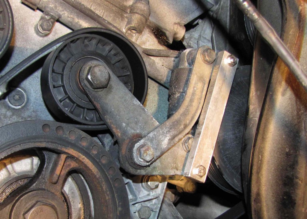

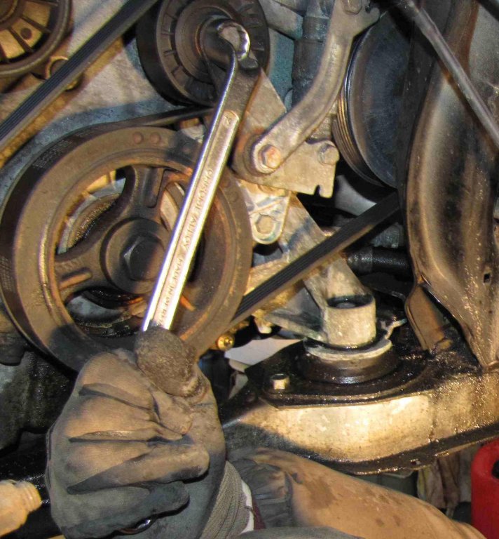

Wenn der "Spezialspanner" nicht, sondern nur eine Arretierungshilfe zur Verfügung steht, lässt sich prima ein Ringschlüssel an die Linksgewindeschraube setzen und der Riemenspanner sich soweit zusammendrücken, bis die Arretierungshilfe draufpasst.
Doch kann ich mir vorstellen, dass nicht deshalb ein Linksgewinde an dieser Stelle "konstruiert" wurde (offizielles Werkzeug ist schließlich der "Spezialspanner" und nicht der Ringschlüssel), sondern schlicht und einfach weil sich die Rolle links herum dreht.
Ist doch egal, wie rum die rolle dreht. Da das Mittelteil sich nicht dreht und die Schraube auf den Blechen aufliegt. Dass dafür ein Linksgewinde nötig ist, halte ich für ein Gerücht...
Gut möglich - soweit gebe Dir da durchaus recht. Ich schrieb ja auch, dass ich es mir nicht vorstellen kann, nicht das meine Behauptung eine Tatsache sei. Ein Linksgewinde zu wählen, damit sich sich jemand in einem waghalsigen Manöver an eine Schraube hängt, bis ein zweiter eine nicht in der Liste für Spezialwerkzeuge erwähnte Arretierhilfe einsetzen kann, kommt mir ganz einfach abstrus vor. Doch ich lasse mich gerne eines besseren belehren.
Wenn der "Spezialspanner" nicht, sondern nur eine Arretierungshilfe zur Verfügung steht, ...
NunJa, mein Spanner sieht im Vergleich zur Arretierungshilfe zwar aus, wie gerade aus der Mülle gezogen, aber ....
.... er spannt halt. :smile:
Sehe ich mal ebenso.
Wer weiß, was der Konstruktör dieser mechanik seinerzeit im Hinterkopf hatte - vielleicht gerade die so oft erwähnte Möglichkeit mit dem Feststeller, und erst später hat ein findiger Werkzeugmacher auf die Möglichkeit des Spezialwerkzeuges hingeweisen. Einsatzzwecke für Linksgewinde sind halt nicht immer so einfach ergründlich...
