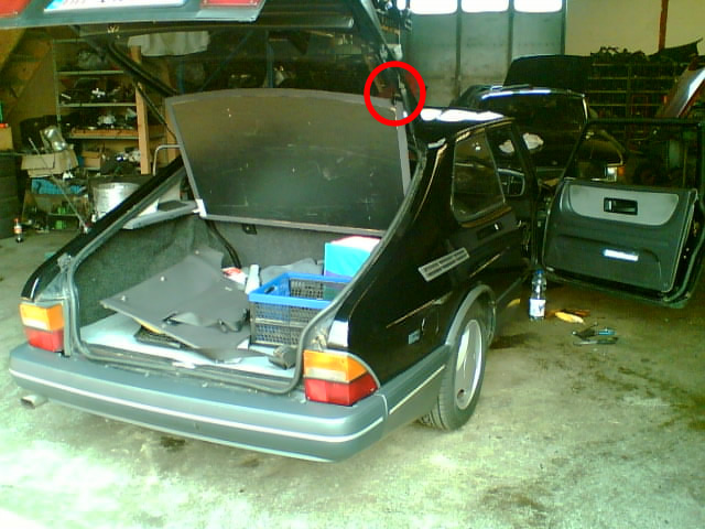

ich muss bei meinem auch neue Dämpfer einbauen....
so lange ich noch keinen Neuen habe klemme ich immmer die Hutablage in diese Hutablage-Obenhalte-Vorrichtung an der Heckklappe... dann bleibt die Klappe ja oben..
ist diese Klemmvorrichtung für die Hautablage nicht Serie? http://www.saab-cars.de/../images/smilies/confused.gif
"hautablage" - schauerliches wort... :biggrin:
ansonsten: ja, diese einklemmvorrichtung ist serienmäßig. man sollte sich nur nicht darauf verlassen, dass man mit "hutablage-in-hutablagenklemmvorrichtung-klemmen" alles lösen kann. wer jemals den kopf gerade im kofferraum hatte, als das heckklappengewicht die hutablage aus der hutablageneinklemmvorrichtung drückte, und dann a) die hutablage auf den hinterkopf und b) die heckklappe selber ins kreuz bekommen hat (dabei immer für einen special effect gut: das heckklappenschloss!), so dass er am ende leicht benommen, bis zur hüfte begraben unter hutablage UND heckklappe, von vorbeikommenden menschen auf dem supermarktparkplatz angesprochen wurde, ob denn alles in ordnung sei - der weiß, was ich meine. :eek:

Hab mich dabei auch immer geärgert das die Hutablagen-Obenhalte-Vorrichtung das Gewicht nicht gehalten hat und wollte immer schon mal eine neue Halterung kaufen...
Wenn du aber meinst das es besser ist neuen Dämpfer zu kaufen, weil die dafür zuständig sind, dann mache ich das so.. :biggrin: :biggrin: :biggrin:
