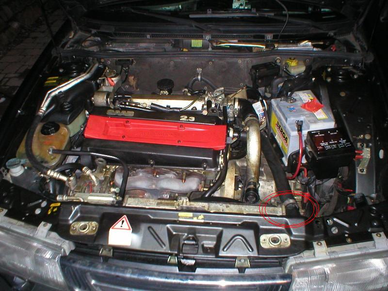

Ähm.. naja gut warm gefahren.. mach leicht warm ;).. denke dran.. da fließt 1 L Kühlwasser raus.. und evtl über die Pfoten wenn du net aufpasst. aber warm sollts schon sein.. danach einfach bischen holzen dann gehts wunderbar.
Also auf dem Foto siehst du die rot markierte Stelel am besten stellst du da nen kleinen Eimer drunter oder du lässt es einfach raussiffen.. musst du wissen. .jedenfalls Schelle lösen dann kommt so 1-2L Kühlwasser raus. Dann machst du das Bar Leaks zurecht (aufmachen umrühren reinkippen, steht aber drauf) und füllst es in den Schlauch, am besten Schlauch noch etwas hoch halten am Schluss das es schön reinfließt. So danach schlauch drauf, verlorene FLüssigkeit im Ausgleichsbehälter nachfüllen .. gute runde Fahren (= Motor schön warm das sich des Bar Leaks lösen und verteilen kann) dann nochmal Ausgleichsbehälter checken da ja evtl. noch Luft im Schlauch war (entlüftung) (kannst auch noch den Schlauch bischen mit Wasser auffüllen bevor du Ihn draufstöpselst)..... jaaaa und das wars dann im großen und ganzen (Schelle am Kühler die du abgemacht hast wieder schön fest machen ;) es gibt sogar einen Anschlag das du weist wie weit der Schlauch drauf muss)... SO und jetz noch Bild :00001899:

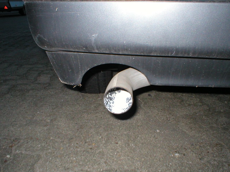

Ich hab das gleiche Auto wie du.. check mal deinen Auspuff wenn der so wie meiner war / ist -> siehe Bild dann darfst du Zylindekopfdichtung wechseln... wie gesagt 94 is der WORST Jahrgang EVER... die haben da erst ne Flasche Glühwein in Motor geschütet oder so.. Wieviel km hast du drauf.. bei mir wars bei 140 000
Ne, so wie deiner sieht er nicht aus! Eher etwas rußiger. Habe vorhin das Bar´s Zeug reingekippt! Nach 3km beschlug alles von innen, ich mußte anhalten, aus den Düsen kam nur Nebel, wie in ner Disco! Der ganze Innenraum war voll! Roch auch sehr nach dem Bar´s! (Heizung war volle Pulle) Habe dann auf Klima zum entfeuchten umgestellt, dann gings! Ist jetzt 4 Stunden her. Er tropft jetzt nur noch leicht (vorher rann es heraus)! Sollte ich noch ne Pulle Bar´s nehmen? Oder ist dann alles zu?
