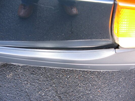

-Rost am Heckklappenabschluss
-Rost durch vermutlich Steinschlag an der Motorhaube

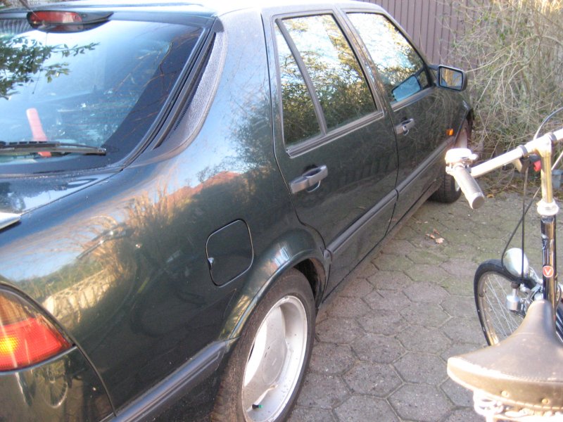

-leichter Rostbefall/Blasen im Bereich der hinteren Radläufe
-16" Super-Aeros die Blasen schlagen

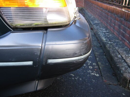

-Rundum Kratzer und Schrammen
-Bremsen sehen fest und fällig aus
-Antenne steht halb raus

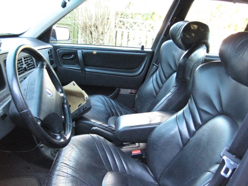

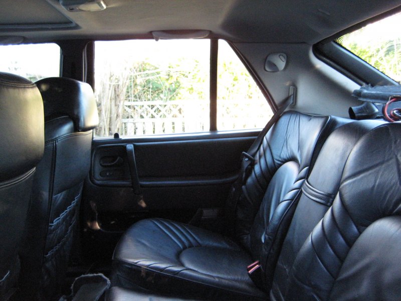

Die Sitze sind soweit noch im Rahmen, allerdings hat die Zeit auch ein wenig Spuren hinterlassen.(-Dass ist aber kosmetisch und erstmal zweitrangig.)

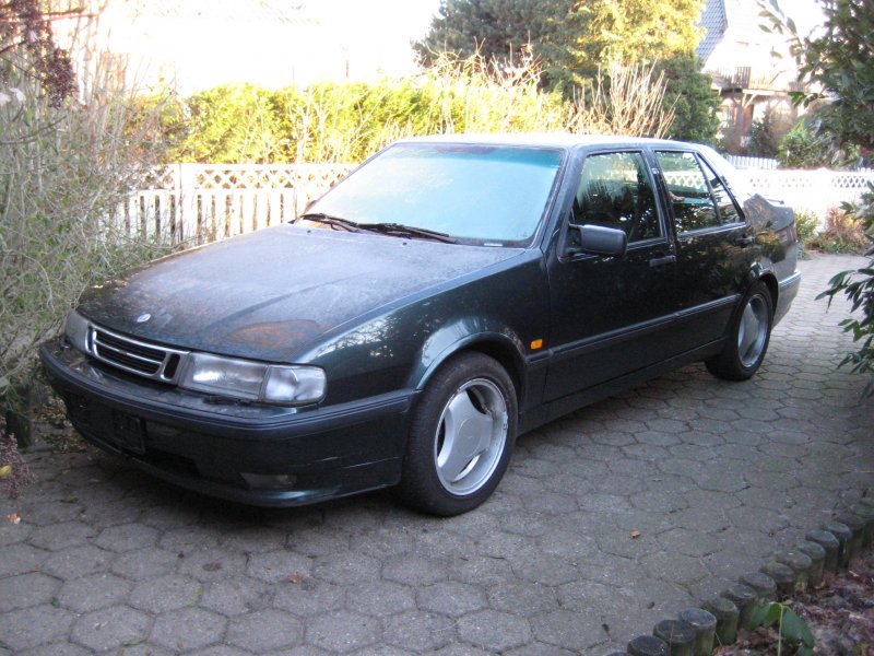

anbei noch bilder für die lange wartezeit:
Schöne Karre-hätte ich auch genommen.
Bau doch einfach (erstmal) eine Trionic ohne WFS ein und schau ob der Motor läuft bevor Du anfängst im Kabelsalat zu wühlen....
Ja, danke! Schöner wär sie, wenn sie fahren würde. :smile:
