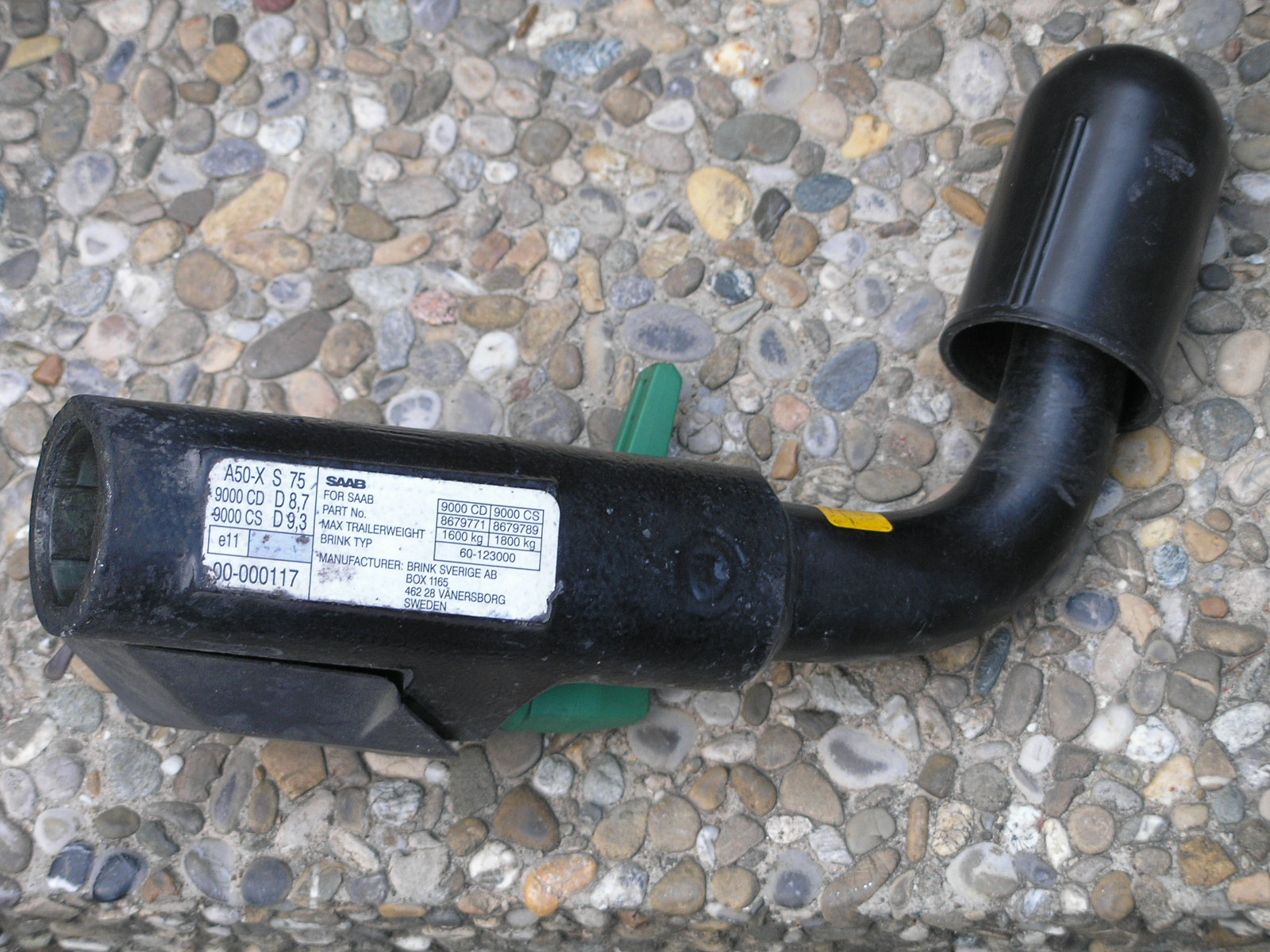

Die CS Modelle dürfen 1800 kg ziehen.
CC Modelle in der Regel 1600kg. Komischerweise habe ich auch schon CC Modelle gesehen, die 1900 kg eingetragen hatten.....(mit der abn. Westflia Kupplung....)...:confused:
Bei meinem CD mit orig. Saab Kupplung sind 1900 kg bei mir eingetragen...

Wie auch immer. Die Kupplung selber ist beim CS für 1900 kg ausgelegt. Und die Rede war hier vom 234 turbo Automatik
