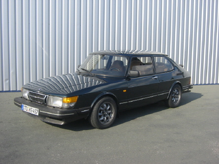

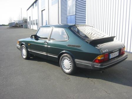

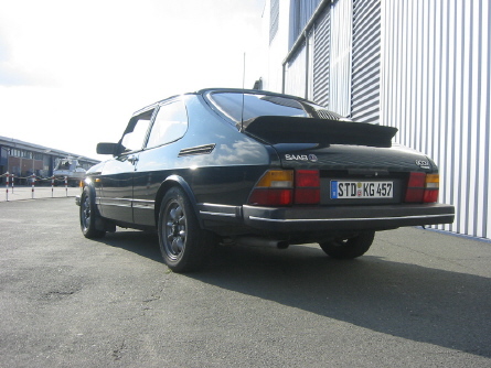

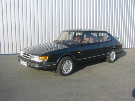

Da isser schon!
Ja....siehe mein '90er 2,1er.
Ist ein Tag Arbeit mit 'ner Flasche Bier zwischendurch...oder ein paar Glas Wein.
Du brauchst:
Stoßstangen vorn / hinten
Seitenteile zur Stoßtange am Kotflügel vorn / hinten
Abdeckbleche unter den Rückleuchten
Kombileuchten vorn inklusive Steckern (Kabelbelegung muß geändert werden!!)
Scheinwerfer vorn
Scheinwerferwischermotoren mit kurzen Wellen
Spoiler vorn
Grill
Vorn meist neue und längere Radlaufleisten
