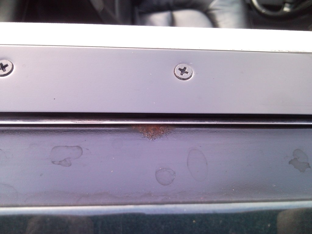

So, jetzt habe ich den Mist...! :frown:
Habe zwar vor kurzen mit Bestimmtheit FÜR mein Schiebedach gevotet, aber jetzt verfluche ich es ! :mad:
Bei der herrlichen Sonne gestern habe ich es nach dem langen harten Winter mal wieder geöffnet und was sehe ich...?!?!?
ROST im Rahmen neben der Laufschiene...

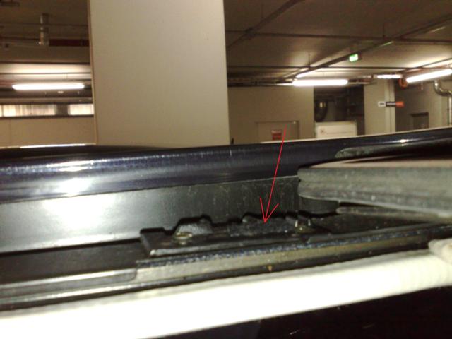

Filz gegen Klappern
Da auch mich ein Klappern am Glasdach gestört hat, hab ich letzten Sommer mal etwas genauer das Dach auseinandergenommen und eingestellt.
Dazu ist mir aufgefallen, das es einen "Haltepunkt" oder Schlitten gibt, auf dem im geschlossenen Zustand das Dach bei starken Vibrationen hart aufschlägt (wenn es etwas Spiel hat und das läßt sich wohl nicht vermeiden).
Habe dann ein dünnes Stück Filz verklebt und das hält seit gut einem Jahr und das Dach klappert nicht mehr.
Peter
Die Schraube auf dem Bild ist inzwischen natürlich auch wieder fest :o)

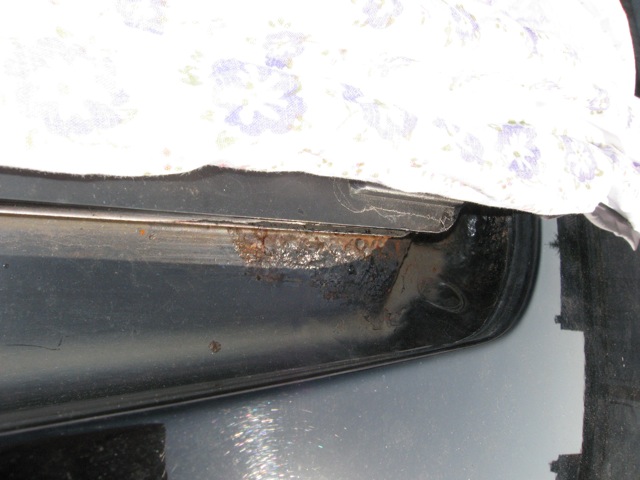

Bis gestern Pro-Schiebedach, seit dem nicht mehr...
Mein 9000er rostet und zwar richtig fies an der "Kassette" vom SD, als ich das gestern sah bin ich vom Glauben abgefallen, knapp 13 Jahr alt, und die Karre rostet wie eine Ente ...
Wenn mein Fraule wieder da ist, mach ich mal ein paar Fotos und stell sie hier rein.

Rostet es am Dachblech, oder "nur" in der Ablaufkasette!
Oh ja, Bitte macht mal Bilder von der Aktion, ich muss die Arbeit auch bald mal in Angriff nehmen (siehe oben)...! ;-)
Wie es bei mir nach dem Winter aussieht, habe ich ja dokumentiert...

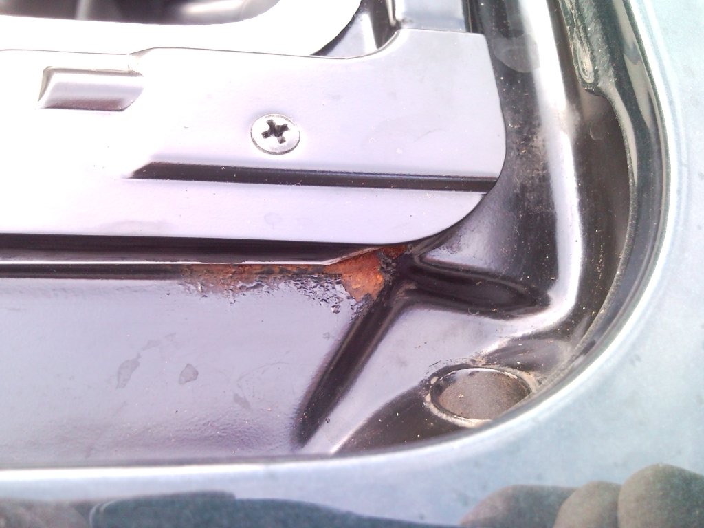

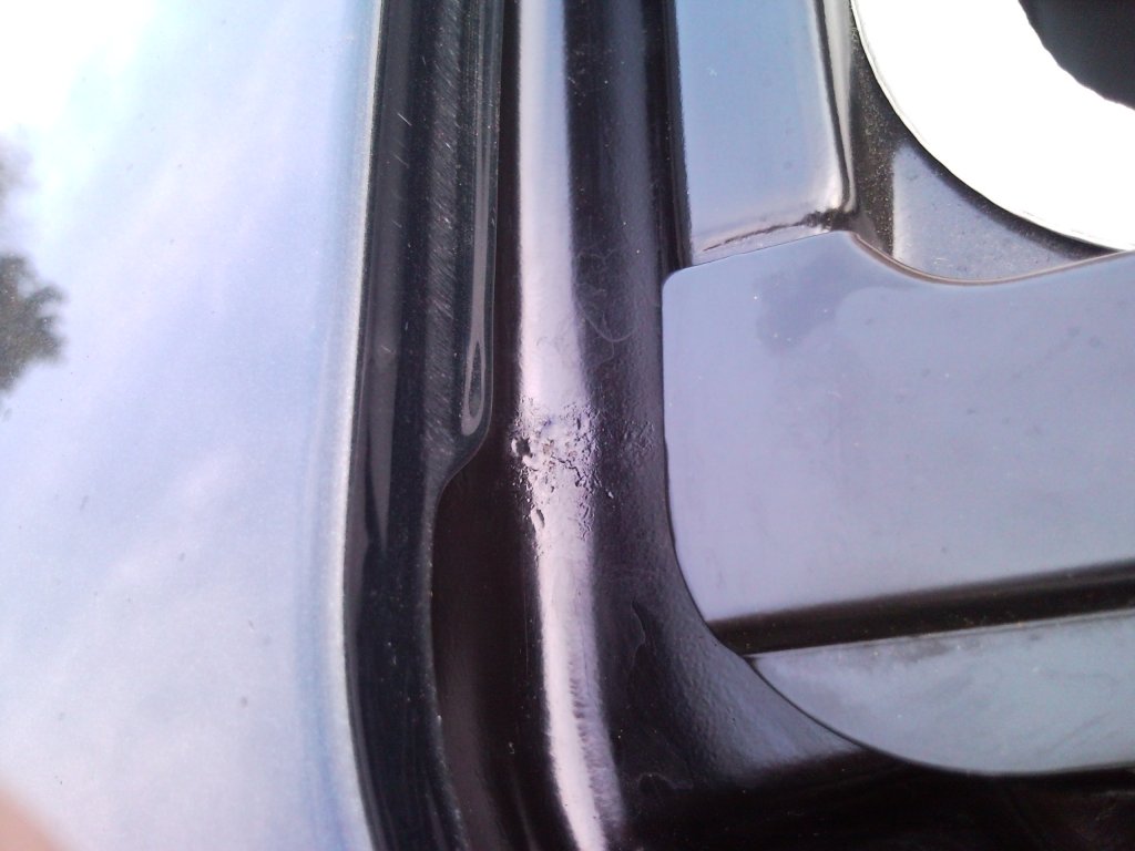

Wie versprochen, hier die Bilder von meiner Schiebedachentrostung am vergangenen Samstag.
Ich denke die Bedingungen waren ideal, ca.23°C und trocken, hin und wieder einkleines Lüftchen.
Gemütlich gemacht hatte ich es mir mit:
- Dremel + Schleifstein + Stahlbürste + Messingbürste
- POR15 Starterpaket bestehend aus:
Marine Clean (Entfetter)
Metal Ready (Rostumwandler)
POR15 Rostschutzfarbe schwarz glänzend
- einigen leeren Gläschen (man soll die POR15 Produkte immer erst mal umfüllen)
- einigen Lappen
1.) Rost so weit es geht mechanisch mit dem Dremel entfernt ... die Drahtbürsten nützen beinahe nix, die lösen sich auf
2.) Marine Clean 1:1 mit heissem Wasser verdünnt und die Roststelle großzügig gebadet, 20min einwirken lassen und sauber abgewischt und trocknen lassen
3.) Metal Ready über 45Min immer wieder über die Roststelle gepinselt, danach sauber + trocken abgewischt
4.) die POR15 Farbe aufgestrichen
5.) nach ca.7 Stunden einen zweiten, großzügigeren Anstrich gemacht (davon gibts leider kein Foto)
6.) Daumen drücken für die nächsten 15 Jahre ;-)
War/ist die Stelle noch nicht durchgerostet?
Beim ersten Bild hätte ich das vermutet.
...das sah hoffentlich schlimmer aus, als es war. Hab jedenfalls ohne Ausbau des Schiebedaches keine Durchrostung gefunden. Die Rostbläschen selbst waren sehr hart(neckig bei der Entfernung).
Aber o.k. so viele Roststellen hab ich mir noch nicht angesehen, vielleicht fehlt mir das bissl die Vergleichsmöglichkeit/Erfahrung als Korrosionsscout. Innen gab es jedenfalls bis jetzt nie irgendwelche Feuchtigkeit am Himmel oder sonstige Indizien für eine Durchrostung.
Genau an der Stelle ist die Schiebedachkassette schonmal gerne durchgerostet....
