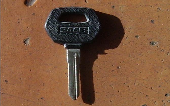

Ich meinte schon passend, oder muß der noch gefräst werden..
Nee, muss nix mehr gefräst werden. Das ist dann schon der fertige Schlüssel.
Ah,
Klaus meinte (glaube ich ) den Rohling....wie hier im Bild...

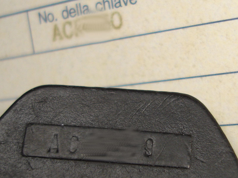

Oh shit, das Problem ist ein ganz anderes ... ich war ein klein wenig zu voreilig ... aaaalso. Der Code, der am fahrzeug (Heckklappe) ermittelt wurde, endet mit einer "9". Im Serviceheft endet die Nummer mit einer "0". Auf dem Anhänger beim Schlüssel ist das nicht so eindeutig. als ich das erste Mal beim Freundlichen war, hatte ich das Serviceheft noch nicht dabei und wir diskutierten, ob das ne 9 oder eine 0 am Ende sei. ...
es sieht also so aus, als hätte Saab Schweden (oder wer auch immer) im Serviceheft eine falsche letzte Nummer eingetragen ...
Edit: ich mach mal Bilder am WE ...
oder die Schlösser sind mal getauscht worden?
dann aber "original" - weil: ich hab ja so'n Schlüsselanhänger mit der Schlüsselnummer. Und bis auf die letzte Stelle sind die Codes identisch - das wäre schon ein grober Zufall.
btw: wer trägt die Daten im Serviceheft ein? Ich meine mal, das ist ab Werk, oder?

So, nun mal der Vergleich der beiden Nummern. Im Serviceheft steht am Ende die "0" - beim Schlüssel steht am Ende die "9". Seltsamer weise kommt es auf dem Foto deutlicher heraus als in echt - und meine Brillenwerte stimmen ;)
