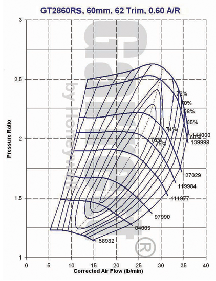

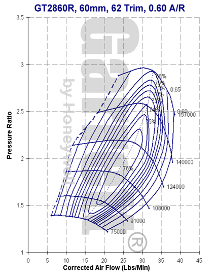

Zumindest thematisch passt es ja (halbwegs), vom Hubraum auch: :rolleyes:
Bitte mal um kurze Erleuchtung - ich würde die Maps glatt tauschen, dann würde es für mein Verständnis passen:
739548-1comp.jpg.ba678a5fd6a9ab4df521f2abf6d4cadc.jpg 739548-9comp.jpg.acf3bfa2650d902f0e85181749acfcda.jpg
Alternativ ist eine Beschriftung der Y-Achse falsch... :confused:
Bearbeitet von scotty
[ATTACH]94460[/ATTACH] [ATTACH]94461[/ATTACH]
Die Betrachtungsweise war falsch :dancing2:

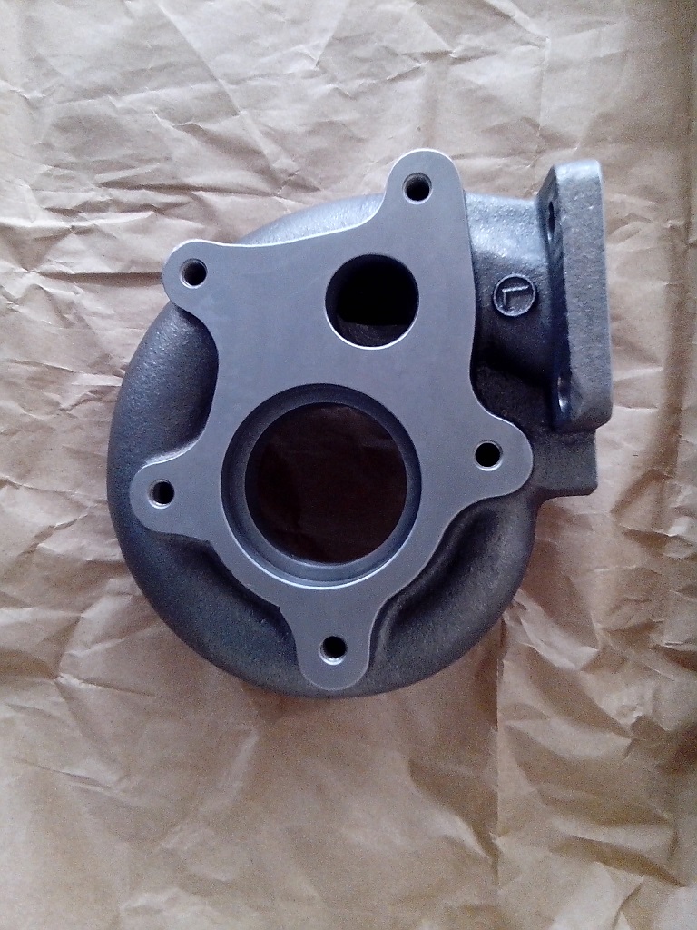

Hier liegt was auf dem Tisch.....
[ATTACH]95120[/ATTACH]
und woher kommt das? :smile:
Turbozentrum Berlin
Nach einem wohlmeinenden Ratschlag von kompetenter Seite geht das oben verlinkte Abgasgehäuse morgen an den Lieferanten zurück, da es konstruktiv und qualitativ bedingt nicht das gewünschte Ergebnis bringen soll.

dies könnte ein interessanter Thread sein, wenn sich die Protagonisten dazu herabließen, jeweils etwas mehr Informationen preiszugeben.
Mich hätte beispielsweise interessiert, welche kompetente Seite, welchen wohlgemeinten Ratschlag gab oder was auf dem Bild im Beitrag Nr. 196 eigentlich genau zu sehen ist.
Vielen Dank!
