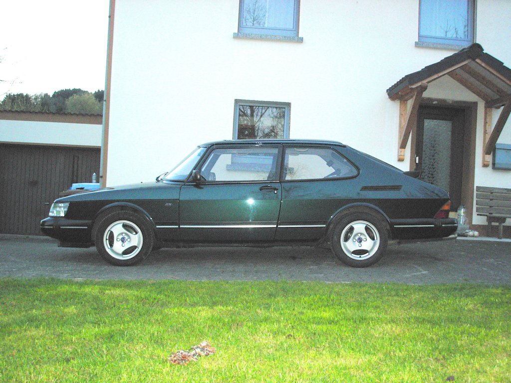

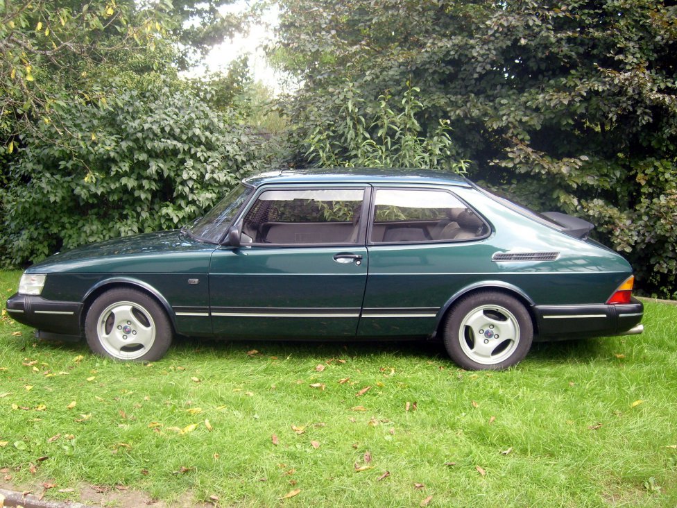

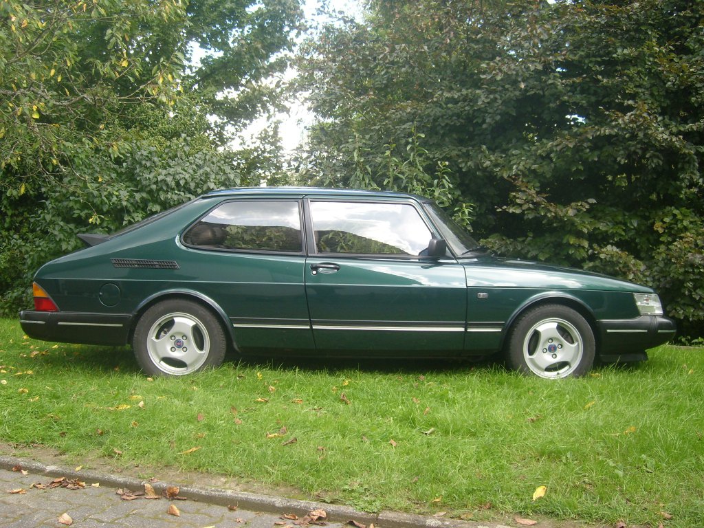

hat zwar etwas länger gedauert aber hab mich nun doch zu den lesjöfors entschieden und bin sehr zufrieden damit. Dämpfer sind vorerst Originale dringeblieben. Gruß Tom

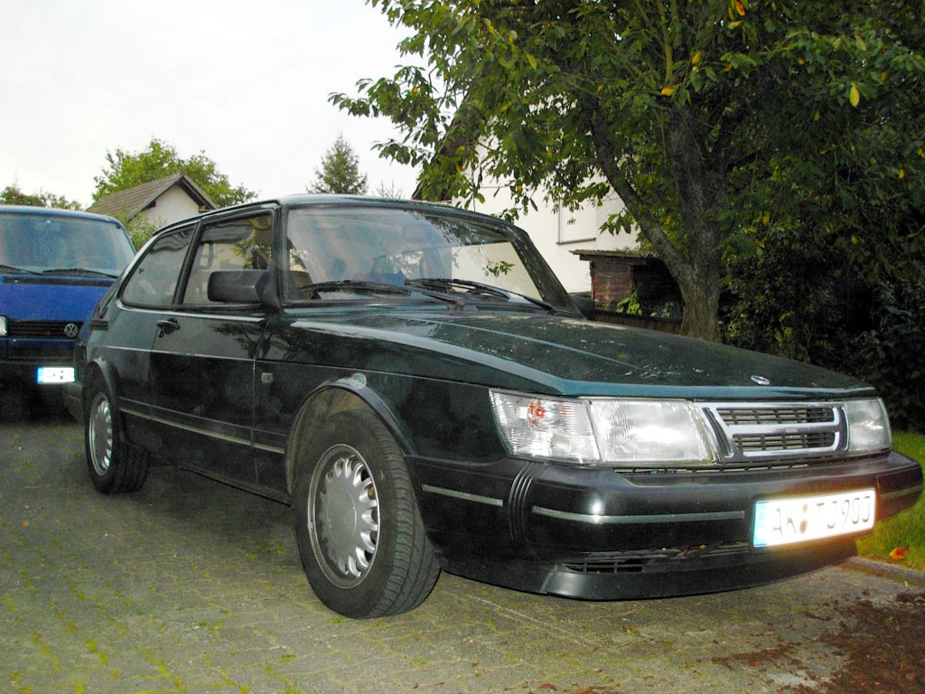

Kannst du auch ein "Vorherbild" einstellen?
...schöne Felgen :rolleyes:
Hallo , hab kein sehr gutes Foto aber man kann den Unterschied deutlich sehen, oder schaust mal im Album.Hab im letzten halben Jahr auch nicht mehr voll getankt weil dann wars optisch ganz schlimm.
