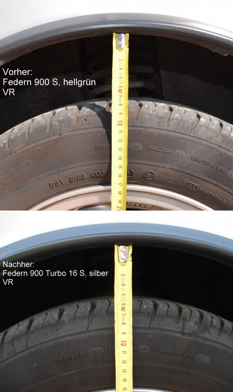

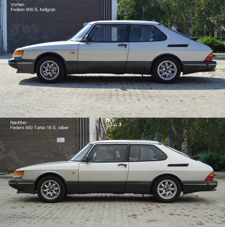

Ich klinke mich hier mal ein mit einem aktuellen Vorher-Nachher-Vergleich.
An meinem LPT hatten sich die Federn (hellgrün) wie üblich gelängt. Federn kürzen kam für mich nicht in Frage. Lange hab ich über die Turbo-Zubehörfedern nachgedacht, mich dann aber doch für originale (gebrauchte) 16S-Federn (Farbcode silber) entschieden. Letztendlich eine gute Wahl.
Vielleicht kann der ein oder andere, der an eine Umrüstung auf 16S-Federn nachdenkt, mit diesen direkten Vergleich etwas anfangen:
Ich habe vor und nach dem Umbau Bilder geschossen und ein paar Maße genommen:
Länge der entspannten Federn (original / 16S):
VA: 380 mm / 295 mm
HA: 305 mm / 295 mm
Abstand Reifen-Kotflügel
VA: -20 mm
HA: -10 mm
Ich hoffe, dass dies hilfreich ist.

@tom:
Bist Du bei den Federlängen VA sicher, oder gibts da nen Zahlendreher ?
Korrektur: Nein,
Anscheinend ist die dickere VA-Feder tatsächlich so extrem viel kürzer, denn lt. Bentley:
grün = 373 mm,
silber = 301 mm.
Lt. gleicher Quelle: Wagenhöhe vorn, vom Felgenrand bis Fuge Motorhaube:
Standardchassis = 243 mm, mein Standard CV nach 20 Jahren : 240 mm gemessen.
"Sportchassis" = 230 mm mit 15"-, 217 mm mit 16"-Rädern.
VA 380 mm im ausgebauten Zustand kommt hin. Ist normal nach etwa 200 kkm :rolleyes:
@tom:
Hab mich auch gewundert, dass die 16S Federn so viel kürzer sind, aber im eingebauten Zustand relativiert sich das durch das geringere Einsinken.
