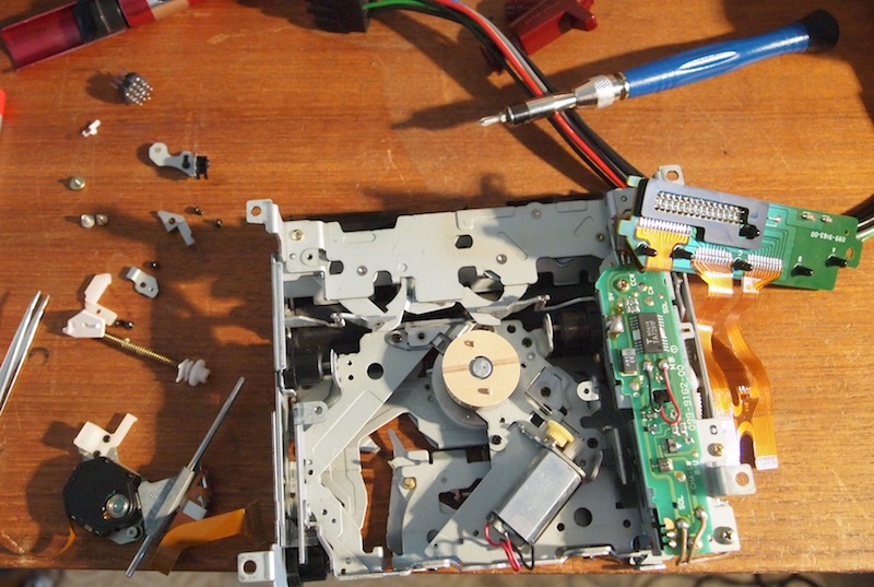

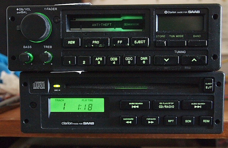

Ein mal komplett zerlegt & gereinigt, ein neuer Kondensator, ein Mikroschalter repariert - und der originale CD-Player geht auch wieder. :top:
Bonus: Ab Revision C lässt die Headunit sich tatsächlich auf EU-Radiofrequenzen umschalten! Das kann also nicht bloß das Nachfolgemodell (wie die meisten Quellen behaupten). Schick - kann man sogar alle Sender hören, und nicht bloß die auf ungeraden Frequenzen. :biggrin:
Wie funktionierte die Umstellung noch gleich?
Radio rausziehen (oder Batterie abklemmen), wenn dann beim Einschalten die Aufforderung zur CODE-Eingabe kommt (kombiniert mit dem nervtötenden Piepen) erst kurz "TUN MODE" drücken, dann sofort "BAND". Displaylicht sollte kurz abdimmen, das ist die Bestätigung. Dann CODE eingeben und nachschauen, sollte dann in 0.1MHz-Sprüngen gehen.
Wenn nix passiert, ist das Radio zu alt. Kannst ja mal berichten, welche Version deines ist und ob es funktioniert. Beim PU-9206B geht's auf jeden Fall nicht, das PU-9206D kann es (Nummer steht unten auf dem Radio, rechts neben der Seriennummer) - den Papieren nach müsste es eigentlich ab C gehen...
C... Ich bin gespannt. :rolleyes:
Saab-Clarion-System jetzt mit aux-Anschluss. :top:
