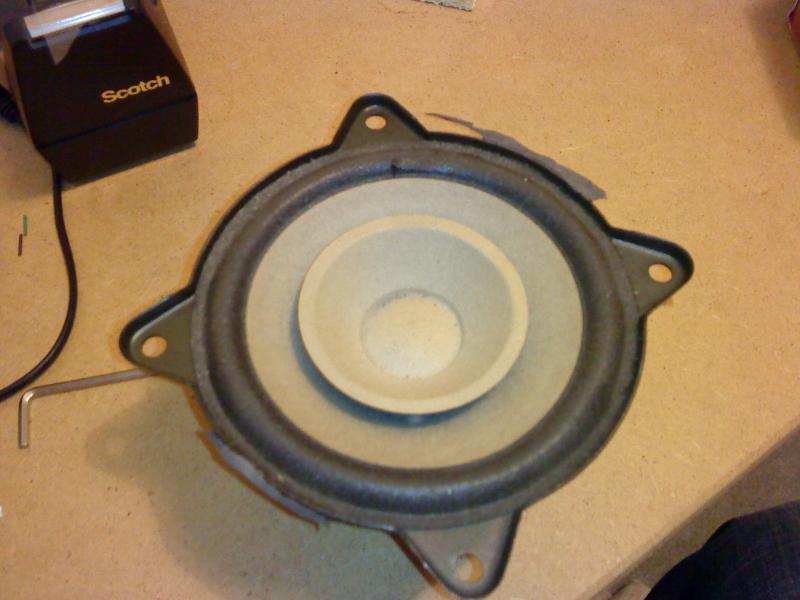

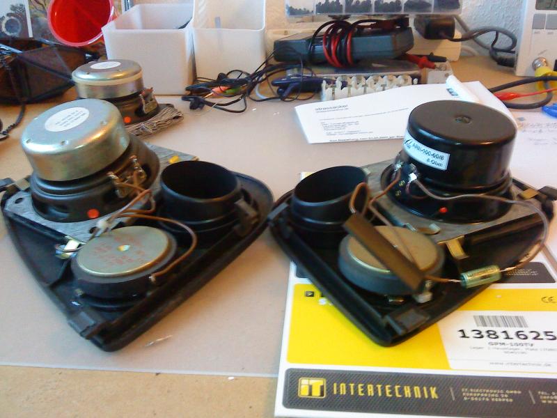

Zwecks Tausch der Teif-Mittelton-Systeme hab Ich mal ein wenig rumgesucht bin auf Intertechnik Gradient GPM100TV magnetisch geschirmte 100mm Tief-/Mitteltöner getossen, die ich dann heute zusammen mit 2 neuen Intertechnik 2,2µF Bipolar-Elkos eingebaut.
Lautsprecher EUR 14,90/St bei http://www.lautsprechershop.de/hifi/gradient.htm

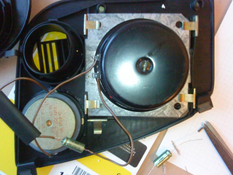

Ausserdem hab ich mir die Hochtöner mal angeschaut. Die Originalität kann man wahren, indem man die 3 Schrauben an der Front löst, dann kann man den Magnet lösen, darunter ist dann nur noch die Spule, Kontakte und die eigentliche Membran. Das alles entfernen, so bleibt noch die Blende stehen.
Finden müsste man einen Hochtöner, bei dem die Membran nicht rausguckt, und deren Schallwandöffnung nicht oder zumindest nicht viel grösser als die 27mm der Blende, die man für die Optik stehenlassen müsste, ist.
Ich lasse allerdings erstmal die Originalen.
[EDIT: Fotos: 1. Alt gegen Neu, leider verwackelt, 2. Neu mit neuem Bipolar-Elko, 3. gerissene Membran des alten Lautsprechers]
Beim Anschliessen fiel mir dann auf (war zu faul die Dinger vorher zu testen), dass ein Hochtoener voellig still war. Jetzt hatte ich die Befuerchtung, dass das an meinem Demontageversuch lag... Ich hab also den Magnet nochmal abgebaut und nachgemessen. Irgendwo war der Spulraht unterbrochen. Ich hab den Spulentraeger noch abgebaut und beim genauen Hinsehen konnte man dann erkennen, dass tatsaechlich der Draht an einer Seite gerissen war. Hab dann ein neues Stück Kupferlackdraht eingesetzt, dann ging alles wieder....
Nach dem Einbau die Erkenntnis... so einen Sound hab ich im Originallook noch nie im 900er gehoert. War sein Geld wert.

Genau, Tief-/Mitteltöner getauscht gegen neue (weil Membran gerissen) und einen Hochtoener repariert, und evtl. vorgehensweise angeschaut, falls die Hochtoener mal getauscht werden müssen.
