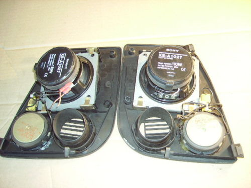

[ATTACH]50459.vB[/ATTACH][ATTACH]50460.vB[/ATTACH]Mach mal hier weiter und zwar könnte ich die aus dem SAAB-Zubehör bekannten teuren Hochtöner (wohl von Philipps) zusammen mit 110 W starken Lautsprechern von Pioneer für 75 Euro erwerben.
Die originale Optik ist mir wichtig, die Frage ist nur, ob der Spass es überhaupt wert ist, da ich auch nicht erfahren kann, wie alt die Hochtöner und in welchem Zustand die sind. Funktionieren die Hochtöner in der Regel lange und sind die auch reparabel im Fall der Fälle?
Spitzensound ist mir nicht so wichtig wie Spitzenoptik.:smile:
Eine genaue Aussage kann ich leider nicht machen.
Bei mir waren noch die original 2-Wege-Lautsprecher verbaut und die funktionierten noch problemlos, aber sie aber wegen des dürren Sounds doch gegen neue 10cm-Lautsprecher getauscht.
Meines Wissens nutzen sich Lautsprecher mit der Zeit nicht wirklich ab. Ich habe 30jährige Revox-Lautsprecher bei mir stehen und sowohl die Hochtonkalotten wie auch die Breitbandlautsprecher tönen erstklassig. Das einzige, was sich mit der Zeit auflöst, ist der Gummiring zwischen dem Lautsprecherchassis und dem eigentlichen Lautsprecher.
Lautsprecher nutzen sich mit der Zeit ab. Papiersicken/-membranen reissen (z.B. die Philips Tief-/Mitteltoener), die Schaumsicken gehen recht flott kaputt, und Gummi ist ziemlich haltbar.
Hitze, mech. Beanspruchung, Lautstaerke, Zigarettenrauch tun ihr uebriges.
Die Hochtonkalotten sind haltbarer... bei mir hatte sich allerdings ein Kupferlackdraht der Spule verabschiedet. Ich konnte sie reparieren, allerdings war mir beim Aufschrauben aufgefallen, dass man die originale Optik auch erhalten kann, indem man einfach die Blende mit den Schrauben von der eigentlichen Kalotte loest und wieder einbaut (Schrauben in die Blende einkleben, evtl. vorher kuerzen), dann kann man sich entweder mit Breitband, 2-Wege oder neuen Hochtoenern helfen.
Aufgrund der Tatsache, dass die Hochtoener "mittig" (also der Linke rechts vom Ohr des Fahrers) verbaut sind, wuerde sich anbieten die Hochtoener tatsaechlich stillzulegen und auf 2-Wege oder Breitband zu gehen.

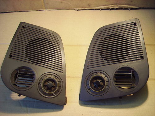

Ja, es gab das Zweiwegesystem (Lautsprecher dürften Phillipps sein?) ab Werk als Extra. Die dazugehörigen Hochtöner haben einen orangen Ring, der ihnen den Forumsnamen "Ochsenaugen" eingebracht hat.
Ich mach morgen mal einen ab und fotografiere den dann... Abdeckungen sind aber die gleichen?!?Haben die keine zusätzlichen Öffnungen?!?
die normalen Abdeckungen haben doch so runde Kreise im Plastik. Da sitzen bei den Zweiwegesystemen die Hochtöner.
gelyncht wird man nur, wenn man sich unverständlich ausdrückt, aber nicht checkt, dass dadurch keiner versteht, was man meint!
Die Abdeckungen sind anders, einmal mit, einmal ohne Loch für Hochtöner. Dass dieser hängt ist normal, lässt sich kleben.
