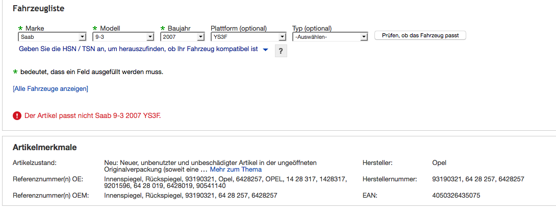

Weiss jemand von euch ob der Innenspiegel vom ASTRA H passt?
weil ich hab noch einen automatisch abblendeten da liegen.
Naja, bleibt die Frage, ob er sich mechanisch adaptieren läßt. Denn wenn er elektrisch genauso autonom arbeitet wie beim 9-5, dann braucht er ja nur 12V und Masse. Zumindest wenn keine autom. abblendenden Außenspiegel integriert werden müssen. Und das mechanische sollte sich ja klären lassen wenn man beide da hat. Also Wagen und Spiegel.
