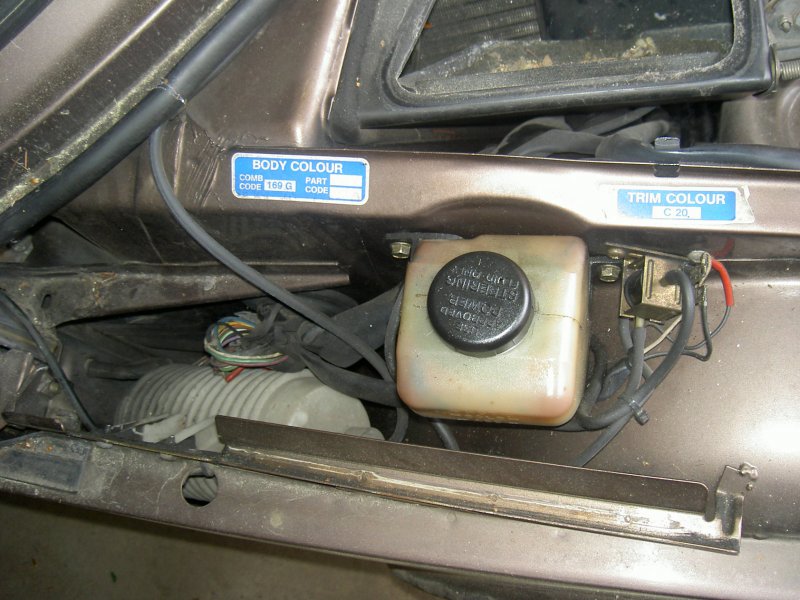

... aus (leider) aktuellem Anlass. Bei älteren Farbtönen scheinen die Farbcodes (welche ja auf dem Aufkleber im Motorraum ablesbar sind) bei den Farbherstellern nicht mehr mit den ursprünglichen Farbnamen überein zu stimmen.
Es geht um meine No.3, die gerade auf einen neuen Anstrich wartet, und wartet, und wartet... Alle Farbtöne, die bislang angeliefert wurden, entsprechen keinesfalls dem Farbton 169 G = Kastanienbraun-Metallic. Bei den Herstellern ist unter diesem Code auch die Farbe Wallnussbraun-Metallic verzeichnet?
Nun habe ich aber (zufällig) einen 9oo in Wallnussbraun-Metallic in der Garage stehen, und dort ist der Farbcode laut Aufkleber 113 G :mad:
Weiß jemand Hilfe? Vielleicht unser Forumslackierer Mr.X ... oder Hardy schaut nochmal in seinen Unterlagensammlung? Leider geht die Farbtabelle ja nicht bis in die Jahre 1982-84 zurück... Die Farben waren ja auch am 9oo eher selten, da für den 99 angemischt...
Karosserieteil einschicken und scannen ist auch problematisch, da per Sonderverfügung mit Nitro-Lacken gearbeitet werden darf - die aktuellen Scanner aber nur Wasserlacke im Abgleich haben...
In diesem Zusammenhang auch interessant: Der 99er, der von einem Forums-Mitglied hier als Walnut-Brun vorgestellt wurde, trifft, den Abbildungen nach, vom Farbton eher mein 169 G, das bei den Farbherstellern zwar Wallnussbraun-Metallic sein soll, aber Kastanienbraun-Metallic ist.
Für jegliche Infos dankbar...

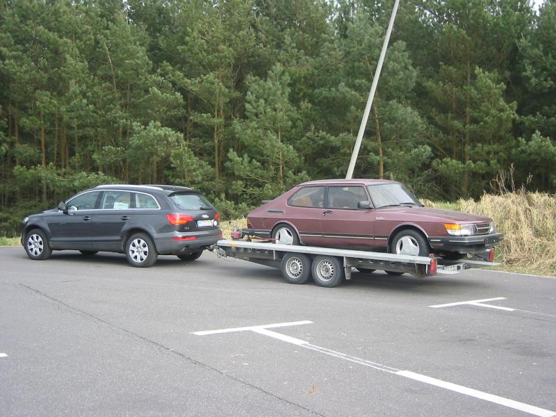

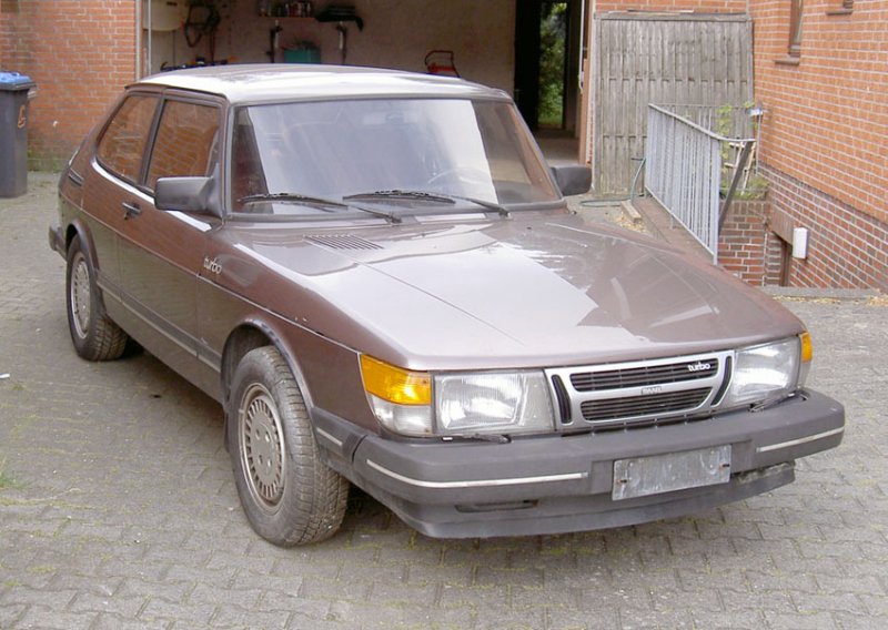

UuohUuoh....vorsicht mein Bester. Du hast ohne Erläuterung hier zwei verschiedene Farben geposted. Der Wagen auf dem Trailer hat eine andere Farbe als die beiden anderen Fotos!
Richtig, Kollege... Aber die Bildchen haben Namen :biggrin: Jetzt weiß ich zumindest, dass Gerds Schätzchen Amaranthrot-Metallic ist :smile: Aber mit No.3 bin ich immer noch nicht weiter :mad:
Ja, das ist Wallnussbraun-Metallic = 169 G Ist der Farbton, den No.3 laut Aufkleber haben soll, aber nicht hat. Habe dem Besitzer schon eine Mail geschrieben, ob er ihn hat neu lackieren lassen (mit dem, was man heutzutage bekommt, wenn man 169 G bestellt)
Was ich benötige, ist ein Bild von 168 B, denn ich nehme an, dass No.3 damit ab Werk lackiert wurde (und dann versehentlich einen falschen Aufkleber bekommen hat), denn im Service-Heft steht Kastanjebrun... Mir ist nur eben KEIN anderer Wagen in dieser Farbe bekannt :frown:

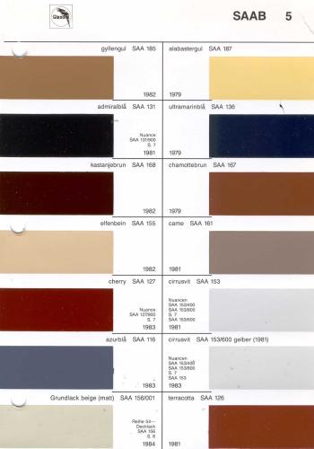

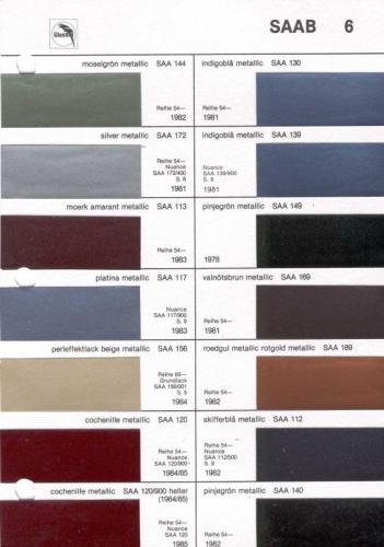

Mehr konnte ich nicht finden:

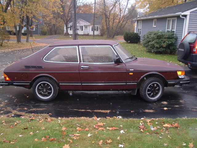

Voilá Monsieur,.....168B (Hündertachdunsessisch Bee)
Das Kastanienbraun ist Unilack, kein Metallic!
Guckst Du hier:
schön ... gleiche Farbe wie am dem Luxenburgers 4-türiger 99GL der jeweils an den int.Treffen dabei war!
... genau Kevin, habe dies noch vergessen zu erwähnen!

@Giampi
Das Label am Innenkotflügel ist ja absolut richtig. Aber im Serviceheft ist ein Fehler, wenn da Kastanjebrun/Maroon notiert ist.

Resümee: Für mein Empfinden bist Du mit 169G (Walnußbraun-Met.) absolut richtig bedient.
Glaube ich absolut nicht! ... Resümee: Für mein Empfinden bist Du mit 169G (Walnußbraun-Met.) absolut richtig bedient.
... schliesse mich an, absolut bestens bedient, denn diese Farbe war zu jener Zeit bereits eine Sonderfarbe, mit leider nicht extrem viel Erfolg, wie es bei anderen Saab-Farben der Fall war! ... ich denke da nur am 158+204+223 Edwardian-Grey auf deutsch namens des italienischen Saab-Mannes Sig. "Odoardo" - Grau, die regelrecht weltweit "furore" machte!
