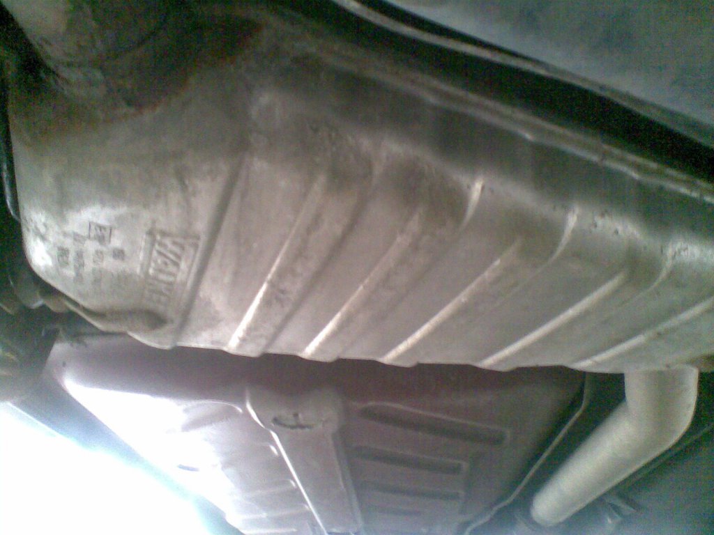

Kümmer Du Dich lieber mal um Deine Tankhaltebänder. (Noch) gute Passform, recht bescheidene Optik, Gammel schon auffällig, aber der Sound erst - der wird hammermäßig, wenn der Tank runterkommt. Die Montage wird Dir leider keine Spaß machen. Aber keine Sorge - Du bekommst mehr.
Sorry, *der* musste sein - denn ich bekomme immer die Krätze, wenn jemand eine *blitzeblanke* Edelstahlanlage vorstellt - und gleichzeitig der Rest der Karre munter vor sich hin fault...

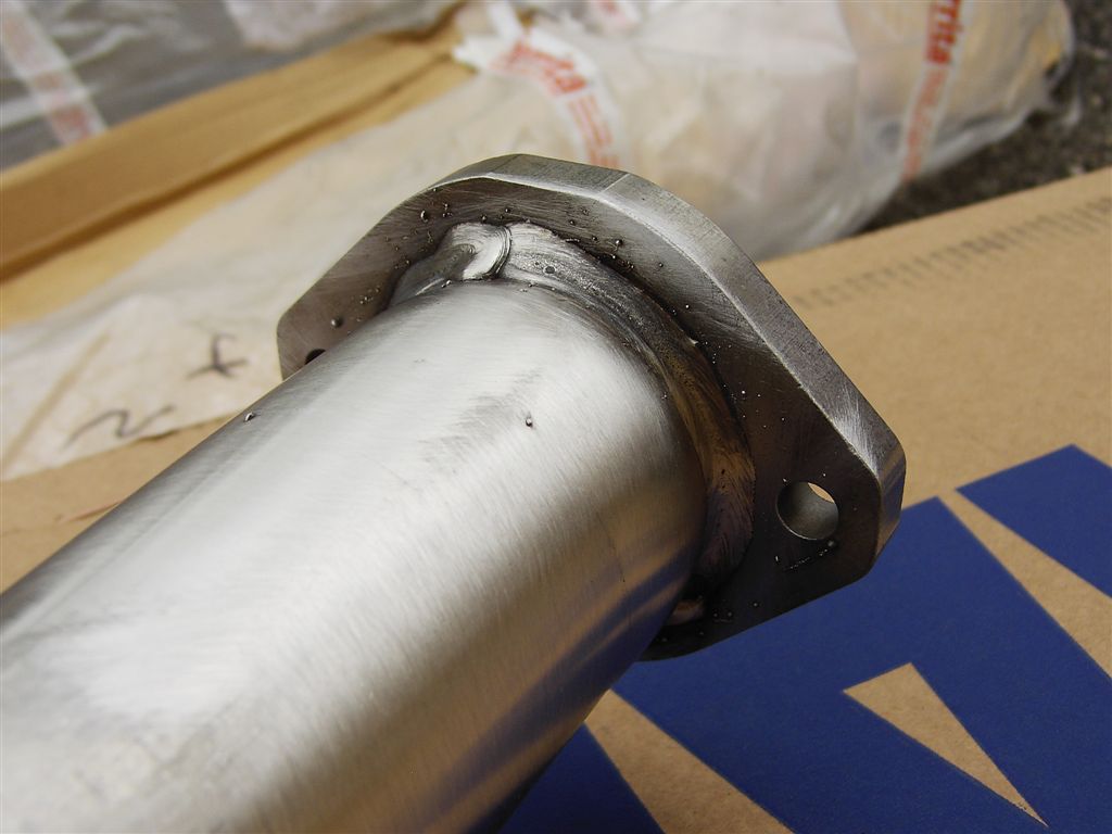

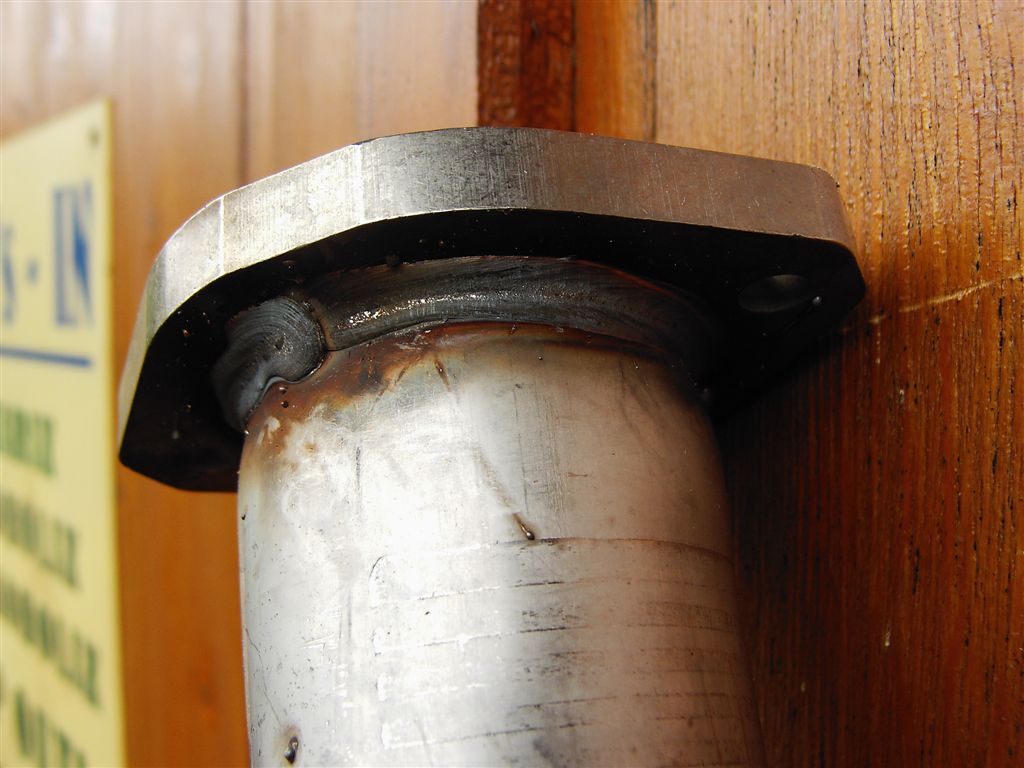

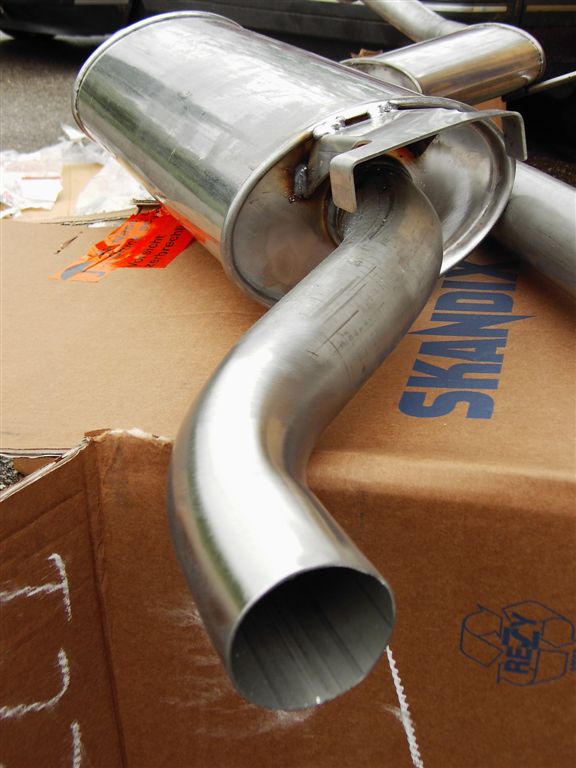

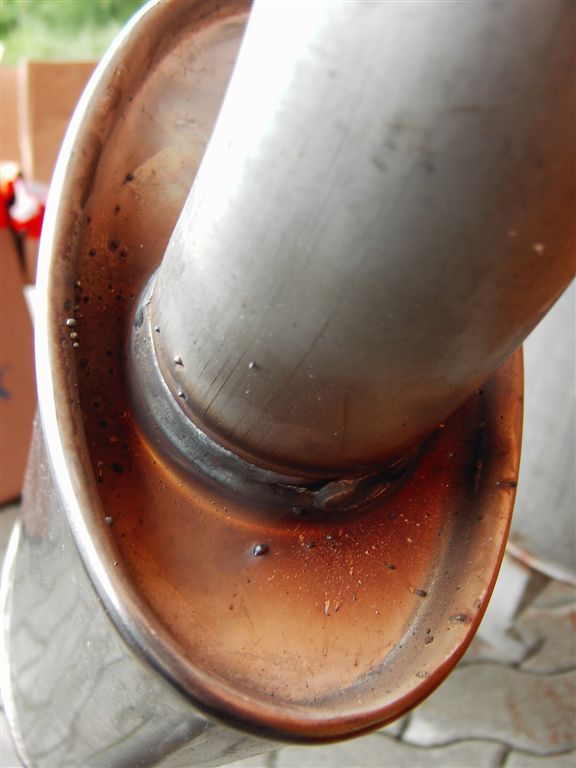

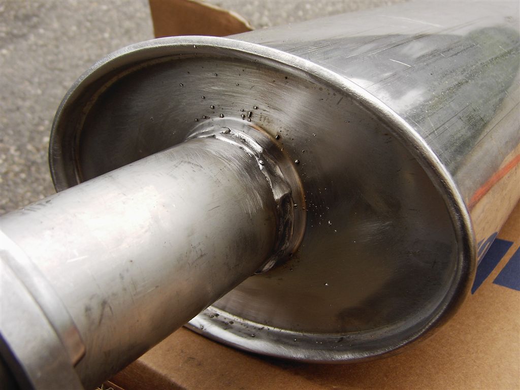

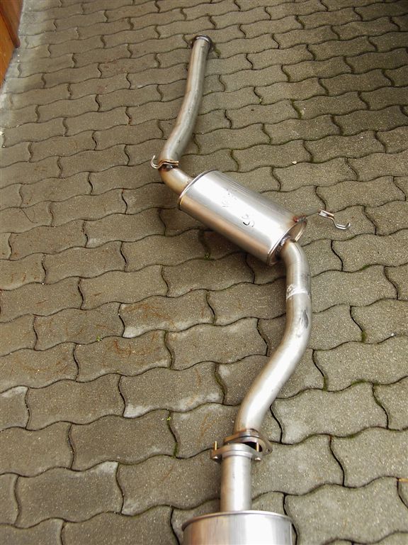

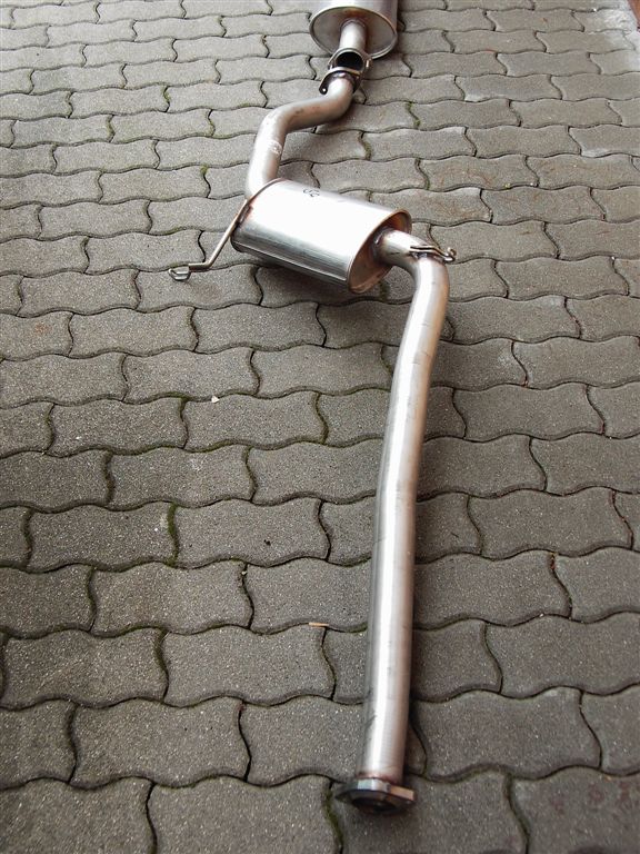

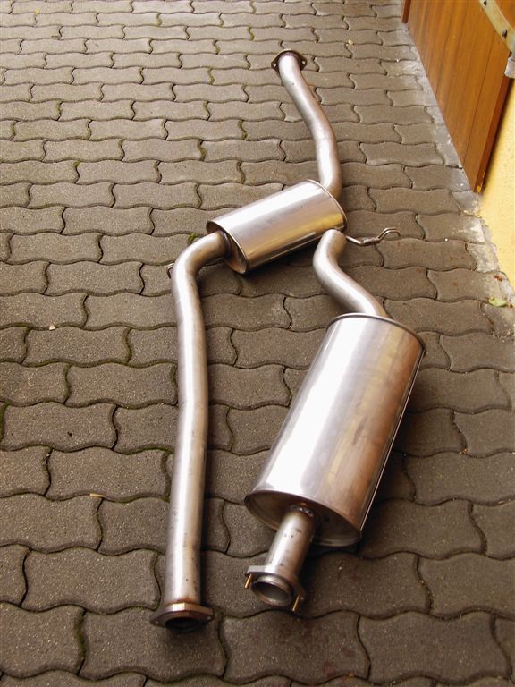

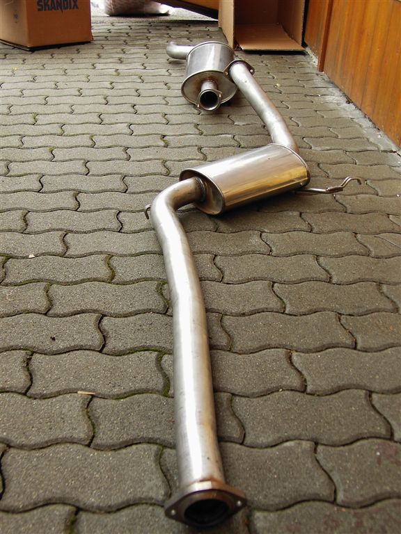

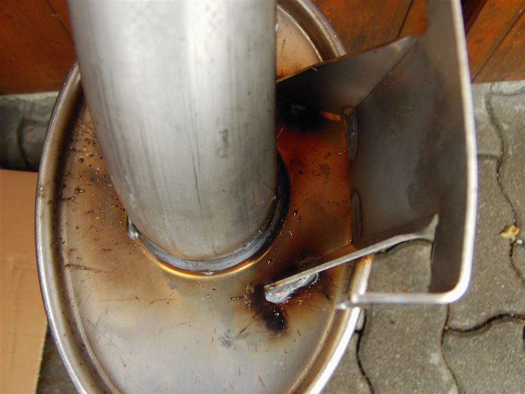

hier ein erster Eindruck :
die Schweißnähte hätten etwas "kühler" ausfallen können, die Nacharbeit dieser ist anscheinend ausgefallen :frown:
(blöd ist halt, dass man mit einer modernen und gut eingestellten Schweissmaschine all diese Spritzer und anderen Probleme gar nicht hätte - bei Interesse zeig ich diesen Schweissern gerne wie man sowas heutzutage macht)
aber ich hab halt so gut es noch ging mit einer Vlies-Scheibe nachgearbeitet,
bis auf ein oder zwei Stellen erreicht man alle Positionen so recht und schlecht

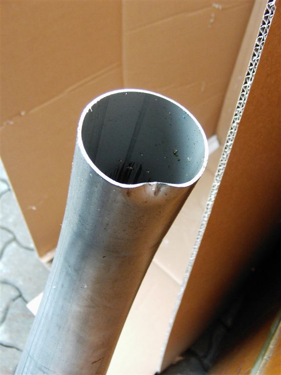

Dann hab ich noch das (sicher nicht beim Transport) eingebeulte Endrohr zurechtgeklopft .... :rolleyes:
wenn jetzt noch die Aufhängungspunkte passen, bleibt dennoch ein durchaus positiver Eindruck !
dieses Endrohrdesign gefällt mir auch sehr gut! Was für einen Durchmesser hast du denn da? Wie das "normale" Turboendrohr?
Mich interessiert der Sound der Ferrita wenn du sie montiert hast!
