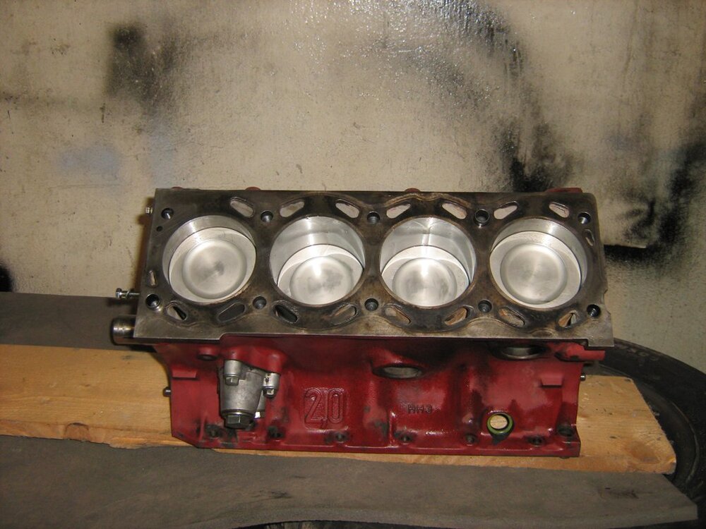

Zur Rechnung: wenn der Zylinderkopf komplett mit Ventilsitzen, Führungen, Dichtungen und Planschliff (sieht ja wie geschliffen aus) gemacht ist, der Block aufs nächste Übermaß gebohrt und gehont, 4 neue Kolben und der Kurbeltrieb gemacht ist, dann ist das doch günstig.
Die Späne sind peinlich für den Betrieb, und etwas sauberer könnten die Teile auch sein.
An der Rechnung (die o.g. Leistungen vorausgesetzt) störe ich mich auch nicht, würde aber ein klinisch reines Innenleben erwarten......und da Motorenbauer idR eine Waschmaschine haben, müssten die Teile auch aussen sauber sein.
Die Dichtfläche der Saugseite des ZKs ist nicht wirklich schön.
Ist mir auch schon passiert mit den Spänen, da ich keine Druckluft hatte, habe ich den Kopf mit einem Damgerät gereinigt:frown:
alles zweitrangig, in Anbetracht der Tatsache, daß der Motorblock nicht geplant wurde.
Einige Hinweise gabe es dazu ja bereis ab #5 ff, vielleicht hat der Spezialist die Dichtfläche trotzdem noch als "ausreichend" gut erhalten eingestuft....:cool:
Aber richtig schön sieht das in der Tat immer noch nicht aus.
Immer noch nicht ist gut...Es sieht aus wie vorher.
Vielleicht haben die Jungs vergessen, den Block mal umzudrehen und nachzusehen was unter dem Gammel ist:frown:
Das relativiert den Komplettüberholungspreis allerdings ganz erheblich.

Selbst private Hinterhofüberholer reinigen den Block besser und übergeben ein sauberes (und vorallem Spanfreies) Endprodukt:eek:
Also, scheinbar sieht man da auf den Fotos nicht so gut, aber: mein ganzer Kofferraum ist voll mit Spänen (vom Transport des Kopfes), und in jeder Ritze des Kopfes sind ebenso Späne. Ich habe keine Probleme, den Kopf auszusprühen, aber ich glaube einfach, wenn man einen Kopf überarbeitet, sprich, Ventile herausnehmen, dann plane ich doch wahrscheinlich dann und spüle kräftig durch. Wenn ich nun mit Druckluft an den Kopf rangehe, dann sprühe ich doch die Späne zwischen die Ventilfedern etc. Wer kann mir denn so garantieren, dass da nicht irgendwo noch ölige Späne sich irgendwo festsetzen?
Ich meine, wenn ich einfach mit dem Finger durch gut zugängliche Stellen wische, dann bleiben die Späne gehalten durch Öl (welches vermutlich zum Einabu verwendet wurde), drin. Ich finde, ich kann erwarten, dass der Kopf absolut sauber ist.
Ich finde den Preis jetzt nicht übertrieben teuer, aber auch in keiner Wiese vorteilhaft günstig. Daher erwarte ich auch keine Abstriche. Jetzt kann ich da wieder hineiern, 50km, und vor nächster Woche schaffe ich es nicht!

Bis auf den Dichtungssatz geht die Rechnung in Ordnung. Aber die Späne müssen raus - und die Einlass-Seite Kopf sollten sie bei der Aktion "auf Kulanz" richten.

Hat sich der Motorenbauer zur Dichtfläche des Blocks geäussert?
Hier sollte evt. noch Arbeit investiert werden
Mit Krähenfüßen rund um die Wasserbohrungen wird der Block sicherlich nicht gut dichthalten....wurde das Ding denn nicht leicht geplant ?
:cool:
Nein, hat er nicht...
Ich habe nun aber verschiedene Sachen, die ich den Motorenbauer fragen werde, weil es mir graust:
- der Block ist nicht sonderlich gut. Ich frage mich, ob der mit den tiefen "Auswaschungen" überhaupt noch zu planen ist, ohne das zuviel Material abgenommen werden muss! Nur habe ich den Motor dort abgegeben mit dem Auftrag "Vermessen und machen was nötig ist, wenn er noch zu gebrauchen ist". Sollte der Zustand sich als nicht mehr zu überholen entpuppen, hat er also die ganze Arbeit umsonst gemacht! Dann will ich mein Geld zurück!
- Die Kurbelwelle scheint auf Schwungradseite eine tiefe Furche zu haben, so wie ich es sehe, vom Simmerring. Nun frage ich mich, ob ein neuer Simmerring nicht, wie es der Teufel wolle, leicht schief darauf geratend, zu einer Ölpumpe nach draußen werden könnte???!? Auch dazu soll er sich mal äußern.
- Definitv darf er den Kopf wieder komplett zerlegen, da in ALLEN Ventilräumen und den Wasserkanälen Späne rumschwirren. Da akzeptiere ich kein Ausblasen!
Alles in allem ärgere ich mich SEHR SEHR SEHR, nicht die Arbeit vor Ort genaustens geprüft zu haben. Habe mich auf gute Ausführung verlassen und erst in der Halle genauer hingesehen!!! Dummer Fehler, und nun wieder elende Lauferei....
Wie ab #5 ausgeführt:
Dichtfläche Planen und Pleuel nacharbeiten, dann war das Bearbeiten der Zylinder nicht umsonst.

Der Motorbauer hat sich schon entschuldigt am Telefon für die Späne. Derjenige, der nicht gespült hat, würde einen Einlauf bekommen. Ich solle aber einfach ausblasen/ausspülen. Wenn ich mir das nicht zutrauen würde, macht er das natürlich! Ich meine, der macht das täglich - ich zum ersten Mal und bin natürlich übermäßig aufmerksam, weiß auch nicht, was ich davon halten soll.
