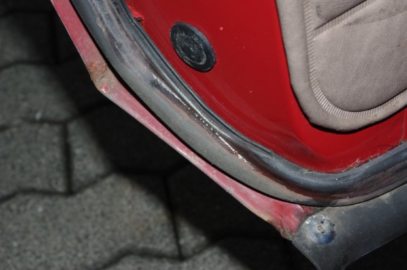

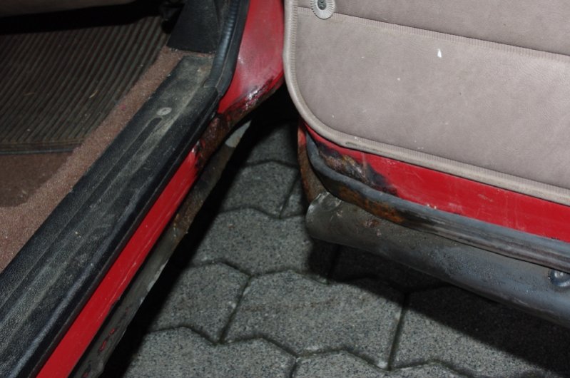

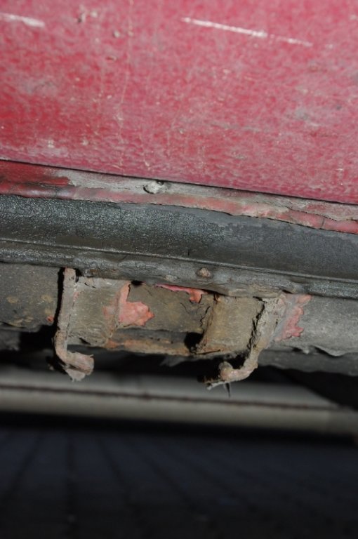

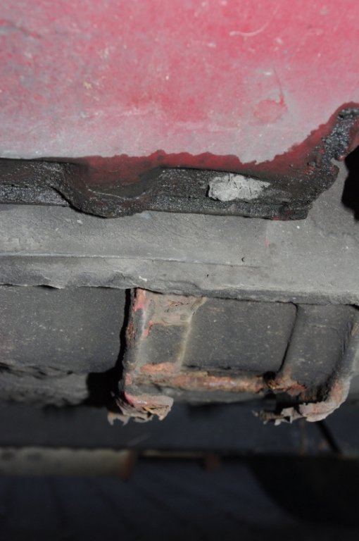

Nochwas vergessen: die Wagenheberaufnahmen.
http://www.saab-cars.de/attachment.php?attachmentid=27507&d=1235295316
http://www.saab-cars.de/attachment.php?attachmentid=27508&d=1235295316
Hier nur von der rechten Seite. Ber der linken gebe ich mich aber auch keinen Illusionen hin.

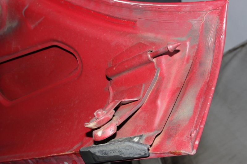

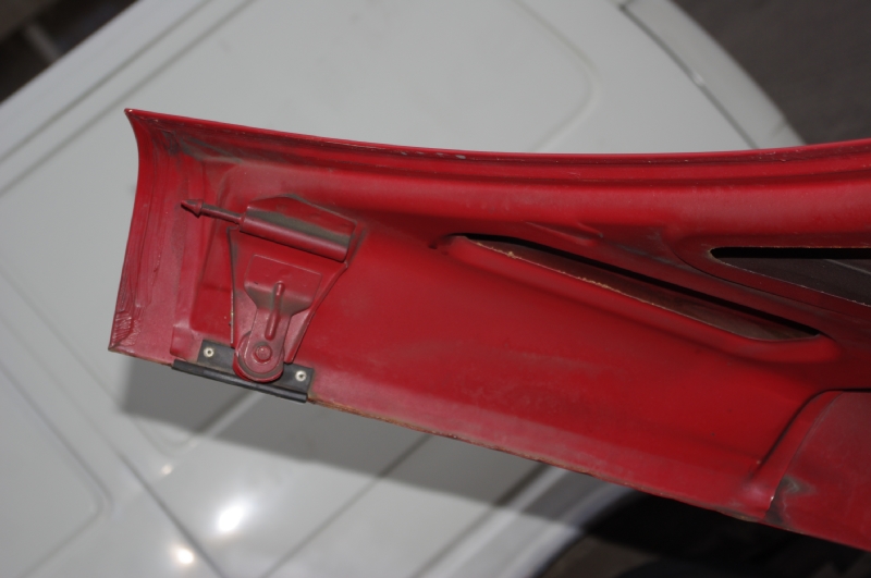

Machen wir mal die Motorhaube auf:
http://www.saab-cars.de/attachment.php?attachmentid=27509&d=1235295700
http://www.saab-cars.de/attachment.php?attachmentid=27510&d=1235295700
Ein bißchen was an den Kanten. Meiner Ansicht nach nicht so dramatisch, die ist noch gut.

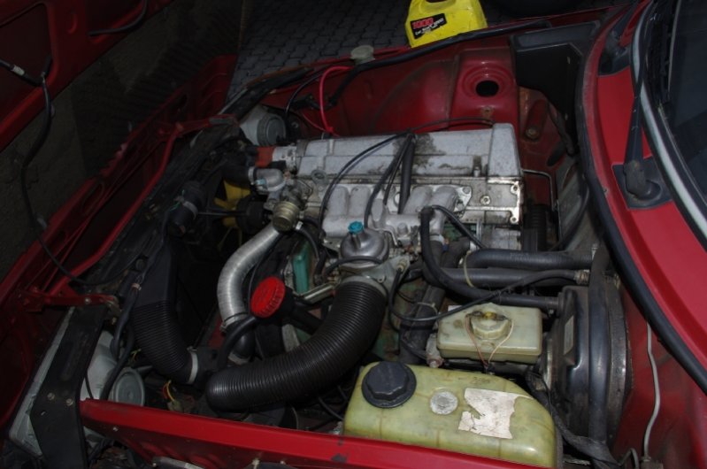

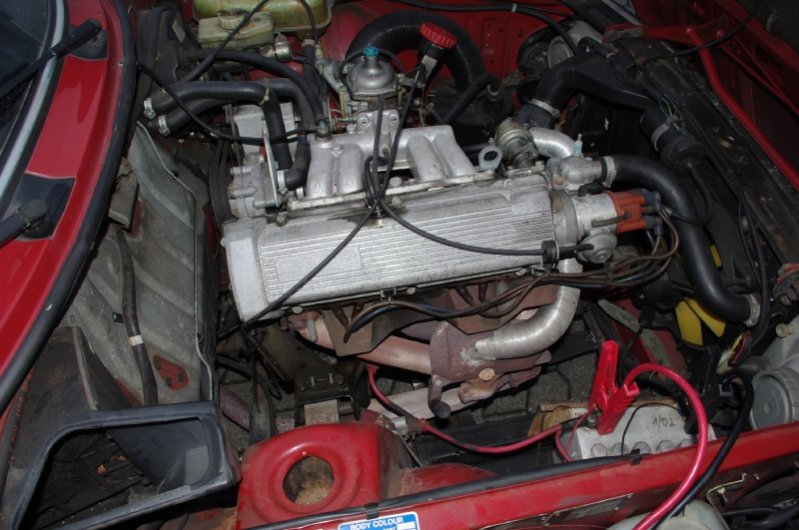

Blick in den Motorraum:
http://www.saab-cars.de/attachment.php?attachmentid=27511&d=1235296285
http://www.saab-cars.de/attachment.php?attachmentid=27512&d=1235296285
Bis auf die siffende Kurbelgehäuseentlüftung alles erstaunlich trocken.
Einen passenden 8V-Motor habe ich bei Bedarf noch hier irgendwo herumstehen.
Leider mit 5-Gang-Getriebe:biggrin:

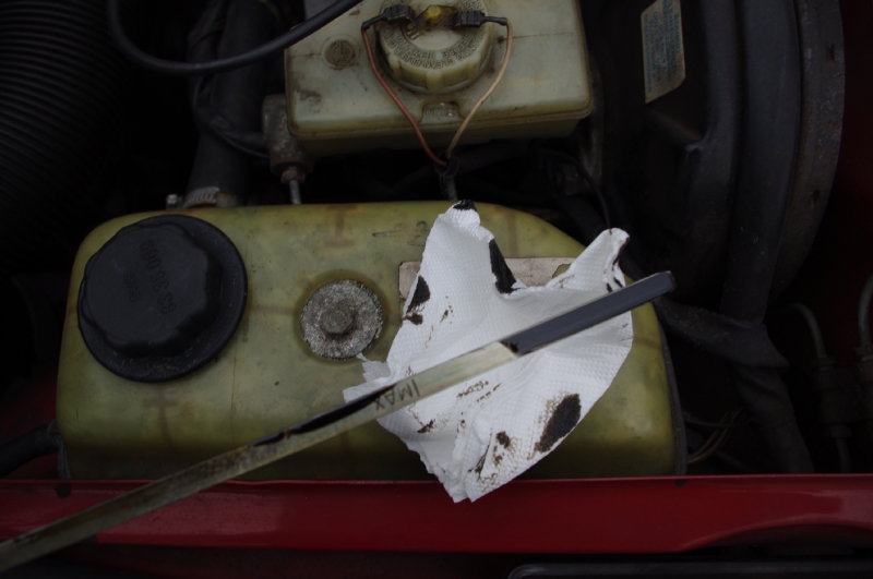

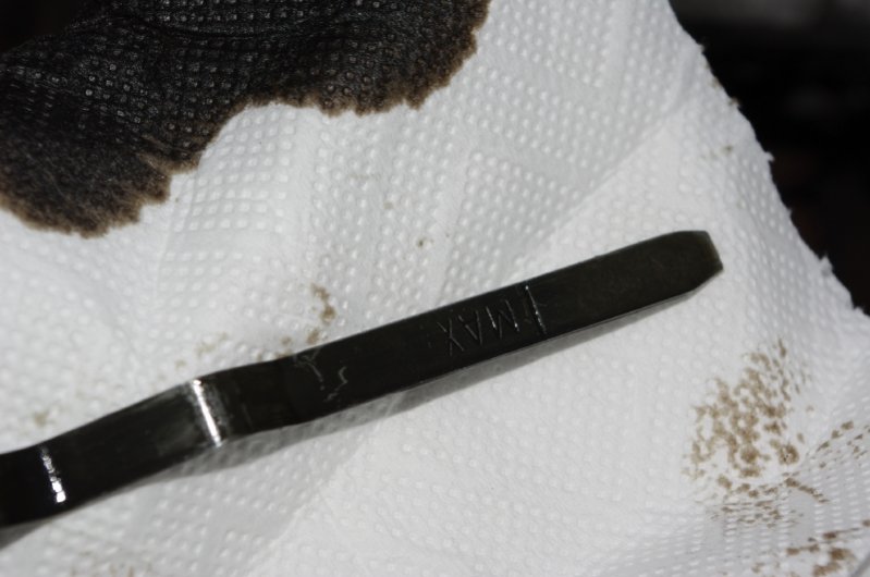

Das Motoröl ist fast schwarz und zäh. Allerdings war die Kiste kalt und lief zu diesem Zeitpunkt noch nicht, das Öl wurde nur kurz mit dem Anlasser durchgerührt. Insofern ist die Farbe vielleicht nicht ganz so aussagekräftig. Knapp über min, also sowieso am Ende des Wechselintervalls.
http://www.saab-cars.de/attachment.php?attachmentid=27513&d=1235296759

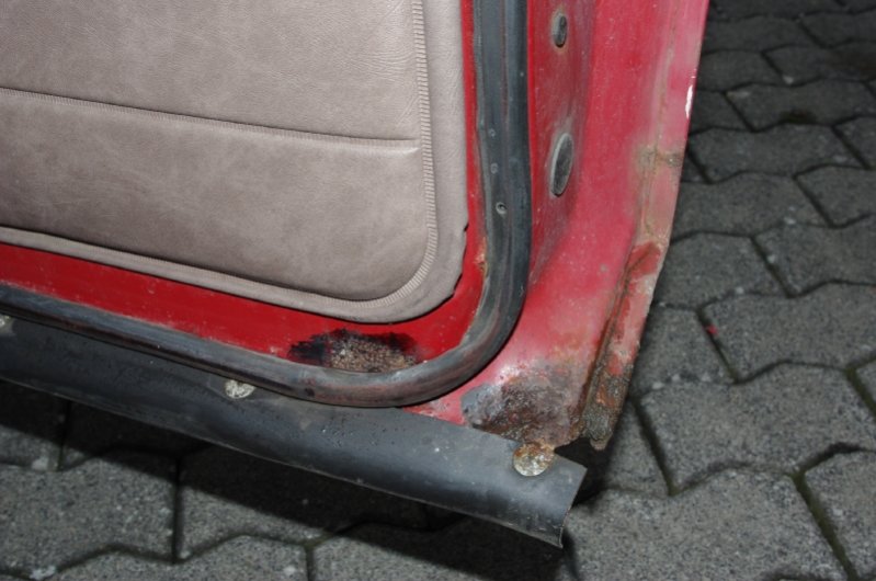

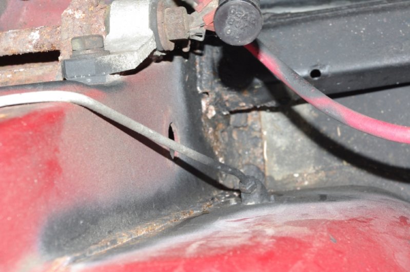

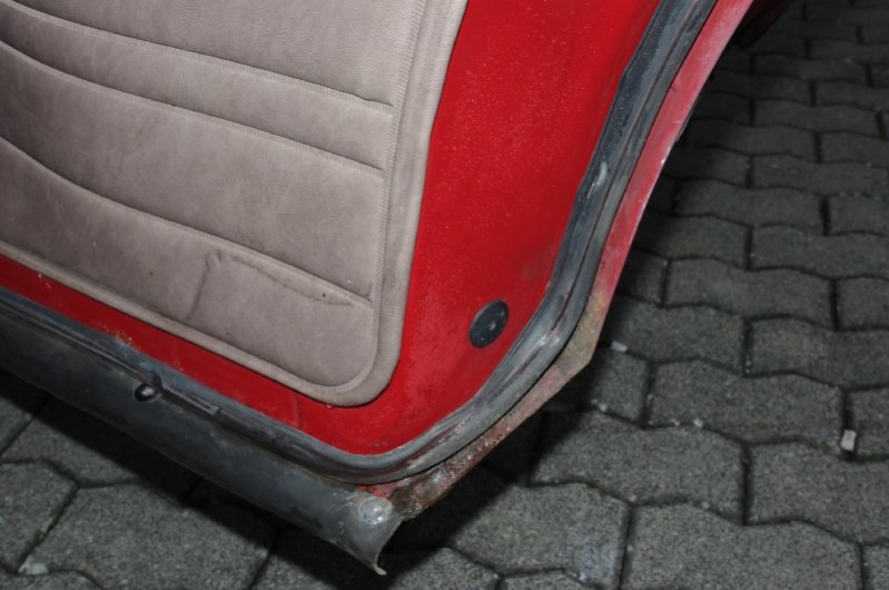

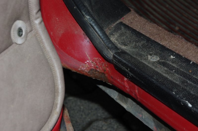

Blick in den Motorraum.
Ist das nur Kantenrost, oder verbirgt sich da größeres Ungemach?
Ich gehe davon aus, dass zumindest der rechte Tunnel komplett gemacht werden muss.
Die Kiste sieht in allen Details genauso aus, wie man es von einem wenig gepflegten Alltagswagen erwartet.
Ich erwarte ausserdem:
Mindestens ein Loch in den Fussräumen, weggegammelte Falze im Kofferraumboden und
ein fragiler Schlossträger unterhalb des (uralten?) Kühlers.
