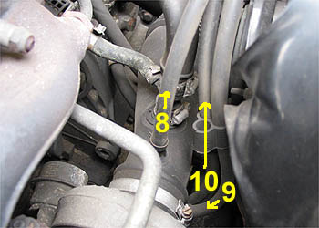

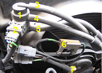

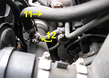

@ all: eine Bitte: ich poste hier drei Bilder und habe Schläuche und Stecker mit Ziffern beschriftet. Könnte mir bitte jemand erklären, was was ist, wies heißt und was genau beim LPT nicht so aussieht. Dann würde mich auch interessieren, wo der Druckwächter ist. Vielen Dank.
MfG, Artischok

1 - APC Ventil Bei LPT nicht vorhanden.
2 - Stecker von 1 Bei LPT wie FPT gleich
3 - Anschluss C (Turbo) Bei LPT nicht vorh.
4 - Anschluss W (Wastegate-Druckdose) Bei LPT nicht vorh.
5 - Anschluss R (Return zum Rohr Richtung Luftfilter) Bei LPT nicht vorh.
6 - Keine Ahnung
7 - Stromanschluß Lüfter? Bei LPT wie FPT gleich
8 - Anderes Ende von 5 Bei LPT nicht vorhanden (Stopfen)
9 - Anderes Ende von 3 Bei FPT zu APC-Ventil, bei LPT direkt mit 10 verbunden
10 - Anderes Ende von 4 Bei FPT zu APC-Ventil, bei LPT direkt mit 9 verbunden
11 - Schlauch von Kurbelgehäuseentlüftung - Bei LPT wie FPT gleich
12 - Keine Ahnung - Bei LPT wie FPT gleich
Danke, sehr nett. Leuchtet auch so weit ein. Beim FPT ist also C und W über den Umweg Ventil verbunden, richtig? Nur was genau macht dieser R-Anschluss. Das habe ich noch nicht so wirklich kapiert.
Wastegaste ist demnach der engl. Ausdrück für Druckwächter? Da solls ne Einstellmöglichkeit geben, um den Grundladedruck einzustellen. Ist das ne Schraube oder was und, muss man da sehr sachte dran drehen?
Wie messe ich den Grundladedruck beim FTP (nicht Aero)? C und W ohne Ventil verbinden, dann aufs Gas und an der Anzeige ablesen? Was sollte dann min/max angezeigt werden. Sprich: wie hoch ist der Grundladedruck beim FTP? Wie hoch der volle Druck (bei APC aktiv)?

nein, wastegate ist praktisch ein ventil, was regelt wieviel abgasstrom die turbo-turbine antreibt und wieviel direkt in den auspuff geht, sollte normal bis zu einem bestimmten druck komplett zu sein... !!
"druckwächter" ist eine softwarefunktion von deinem steuergerät, den motor ab einem bestimmten druck vor schaden zu schützen, z.b. fuel-cutoff (benzinzufuhr abstellen) bei 1.5 bar...
wenn du an der wastegate stange drehst, also immer mit einer gripzange bei der druckdose die stange festhalten udn dann vorsichtig verstellen, änderst du den grundladedruck, also das niveau auf das die APC maximal zurückregeln kann, sollte nicht zu hoch sein.
dieser R-Anschluss ist ein Bestandteil unserer strengen Abgasnormen, da die gesamte Luftmenge die durch das APC-Ventil strömt ja nicht sauber ist (vom Turbo) wird anstatt den entsprechenden Anteil von Luft, der nicht dazu benutzt werden soll, die Wastegate-Druckdose anzusteuern, in den R-Anschluss geleitet, somit wieder in das Ansaugrohr beim Luftfilter und vom Motor verbrannt, macht dem Motor im Prinzip nix, viel ekliger ist da die Kurbelgehäuseentlüftung, die wirklich bei älteren Motoren das ganze Ansaugrohrgezeuch mittelmässig gut verölt.
Also nochmal die Luft geht praktisch bis Spitzenladedruck vom Lader erreicht wird von C nach R, dann schrittweise, bis nicht mehr als der von der Software eingestellte maximale Ladedruck anliegt, von C nach W und der Rest nach R. APC-Ventil pulsiert relativ schnell, glaube mal 12 Hertz gelesen zu haben.
den Grundladedruck misst du bei LPT, FPT und Aero gleich, bei LPT entspricht der Grundladedruck dem vollen Ladedruck, da es ja keine aktive Regelung gibt. Ein Unterdruckschlauch oben an der Ansaugspinne ran, evtl. mit T-Stück und eine Druckanzeige, sollte so von -0,5 bis 2 bar gehen.
ich denke fast alle 9000er Turbos sollten bei Grundladedruck ca. 0,4 bar machen. bei vollem Druck macht ein FPT soweit ich weiss, ca 0,8 bar. Meiner hatte damals immer auf 1,5 hochgespiked und ein gutes Bar bis zum Ende gehalten... :lol:
kann man das wastegate gegen ein dampfrad austauschen oder ist das wieder was ganz anderes, das dampfrad, damit stellt man doch den ladedruck ein?
wastegate bleibt drin, mit dem dampfrad veränderst du den druck auf die druckdose vom wastegate und somit den absoluten druck bei dem das wastegate aufgeht.
vereinfachtes beispiel: wastegate geht normalerweise(schlauch direkt von lader zu wastegate-dose) bei 0,4 bar auf. dampfrad ist genau halb-offen eingestellt, bei 0,8 bar vom lader kommen dann erst 0,4 bei der druckdose an, also wird dann erst das wastegate geöffnet.
daher auch der test, schlauch ganz abziehen->wastegate bleibt immer zu -> maximaler ladedruck (knappe 1,5 bar)
Grundladedruck messen: Stecker v. APC Ventil abziehen (dann regelt nichts mehr) auf eine angeschlossene Messuhr gucken. Sollte bei 0,35 bar liegen.Und übrigens brauchen T5 Steuerferäte nicht angemeldet oder verheiratet werden.Das ist erst ab Trionic 9.
