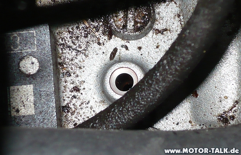

Würde auch noch mal schauen, ob der Stopfen oben am Getriebe noch drauf ist:
http://www.motor-talk.de/forum/aktion/Attachment.html?attachmentId=633694
Dort wo das Loch ist, sitzt ein schwarzer Plastikstopfen (rechts neben der Getriebenummer).

Wenn da keine Vakuumpumpe verbaut ist.
Und der schwarze Stopfen an der Auslaßnockenwelle (bei mir nämlich) bringt leider auch nicht viel. Ist mir schon 2 mal rausgeploppt, egal, ob eingeklebt, VDD neu usw..:frown:
Besser einen Alustopfen vom 9000er besorgen (Saab: 45,- Euro, oder eben gebraucht), und den, mit leichter Modifikation der Halterung, einkleben. Dann hälts dicht....

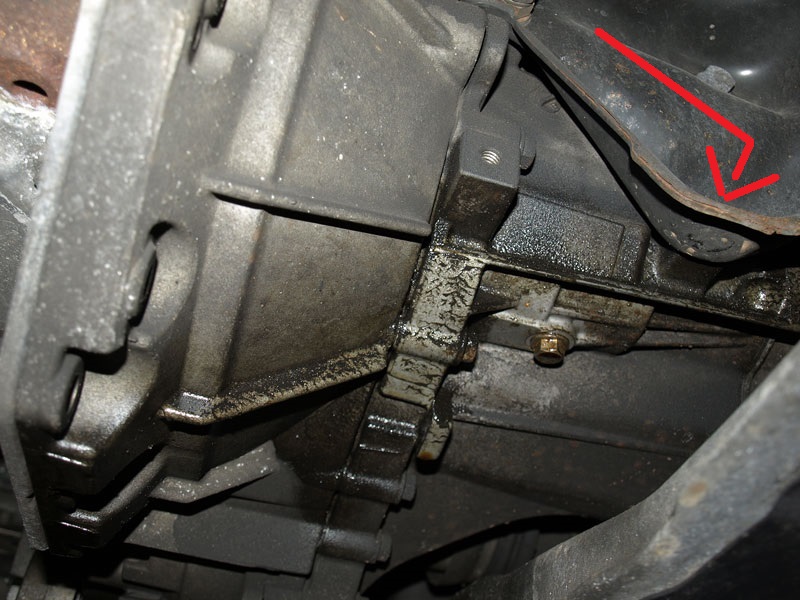

seit einigen Tagen bemerke ich zunehmend Ölflecken unter meinem Saab. Heute war es trocken und da konnte ich mal ein bisi drunter krauchen und nach der Ursache forschen. Ohne es wirklich zu wissen tippe ich auf das getriebe. Bitte schaut Euch die Fotos an und vielleicht kann mir jemand sagen...
a) ob ich richtig liege
b) warum das passiert
c) was man dagegen machen kann und muss
d) was schlimmstenfalls passiert wenn ich mit der Behebung zu lange warte
Der Link jeweils unter dem Bild öffnet noch eine größere Version des Fotos.
Tausend Dank für Eure Hilfe!
