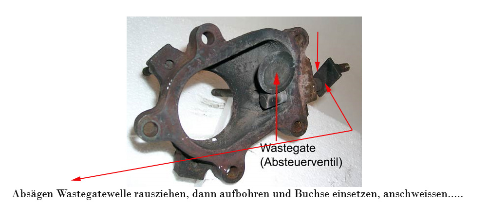

Rhabarber, Wastegateklappe abbauen und die Buchse erneuern lassen. Hier gibt es sicher-??? eine Teflon Keramik Lösung ....
Hallo Farbi,
veranstalte doch mal einen KWW (Kölner Wastegateworkshop) und zeig mir, wie Du die Buchse erneuerst, bitte, danke und Gruss
Gerd :rolleyes:
http://www.forum-auto.de/technik/techLaWastegate.jpg

Ich würde eine Buchse mit Gewinde einpressen lassen, Maschinenbaubetrieb.
Die Welle an der Platte sauber durchtrennen.
Dann Sie WG rausziehen und nachher wieder verschweissen.-
Äh...Onkel Gerd?
ISt das die WG die nun bei mir im Regal liegt auf dem foto???
@ Farbenstern
"Das Schnarren wird durch die minmal geöffnete WG produziert, ähnlich wie eine Entenpfeife.,..."
DAS IST ES!
Ist mir heute Mittag auch aufgefallen, als ich die Stange ausgehängt hatte! Es klappert und wackelt da drinnen bitterböse. Irgendwann fällt das ausseinander und die Klappenteile werden in eine andere Dimension geschleudert...
Hab die Stange leicht verkürzt und nun ist es besser, aber das Einsetzen einer Keramikprothese würde ich sehr gerne erklärt und / oder bebildert sehen. Wär prima! :smile:
:cool: ich habe zwar Schein ein Werkstoffkunde und Maschinen etc..pp vorliegen...
aber...
Das beste wird sein mit einem Service zu sprechen der Turbolader überholt...
Oder ein Motorenbauer, Maschinenbaufirma.
