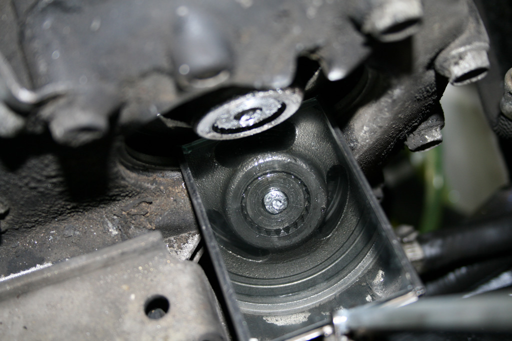

PS: Bei Deinem http://www.saab-cars.de/attachment.php?attachmentid=28277&stc=1&thumb=1&d=1236299081Foto steh ich irgendwie auf der Leitung :confused:
Hast Du da einen Spiegel verwendet ?

Ja ich hatte einen Spiegel verwendet. Dachte man sieht es ohne recht schelcht.
Ja ich werd diese Nylon schraube nicht vergessen... Wenn ich mal so weit bin:mad:
