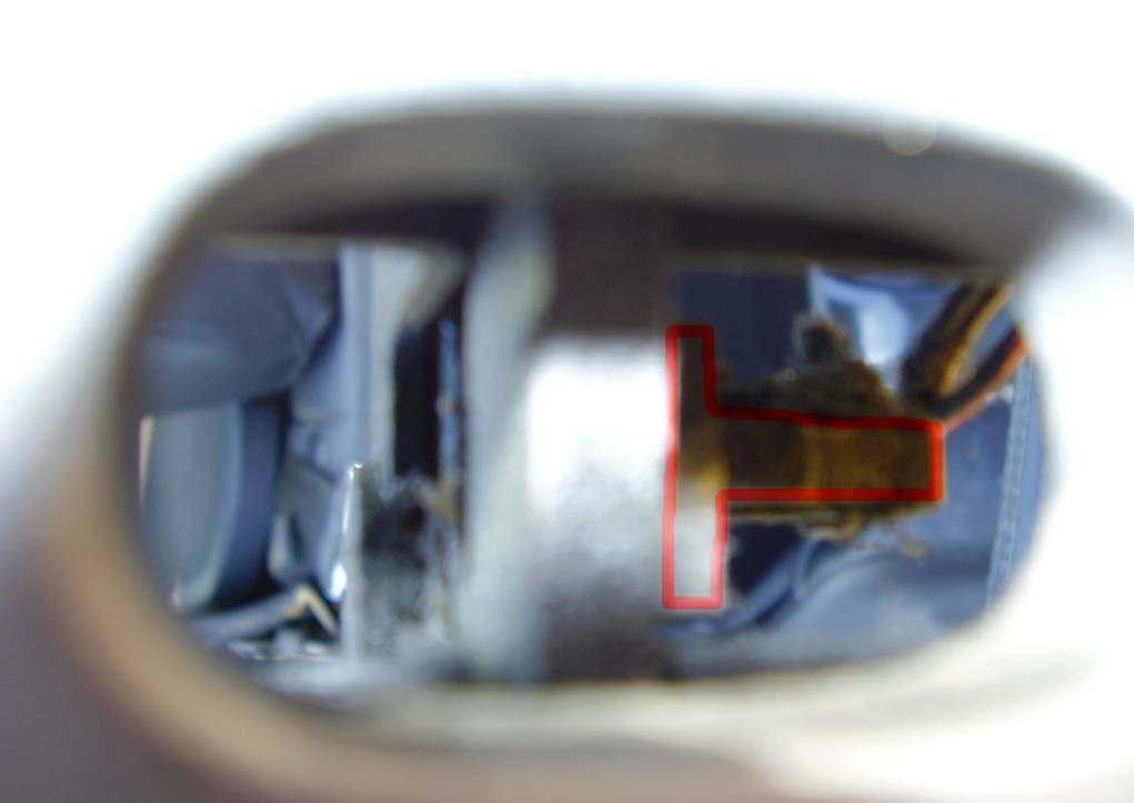

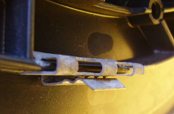

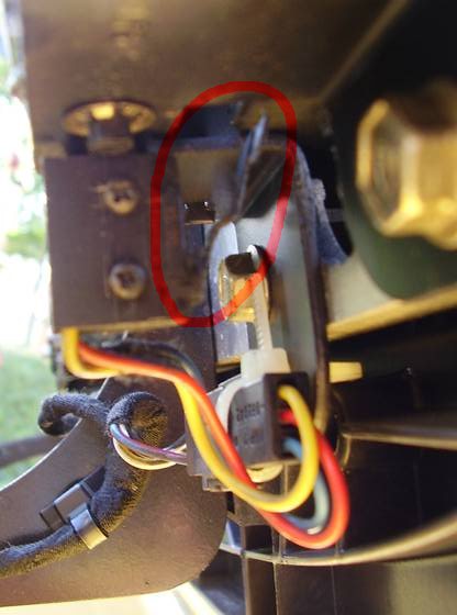

Um noch mal darauf zurück zu kommen. Nach dem Einrasten des Deckels and der Karosse oder nach dem Versuch den 5. Spriegel auf dem Deckel zu verriegeln? Da gibt es nämlich einen Mikroschalter im Deckel der von der linken Verrieglungsöse des 5. Spriegels betätigt wird, wenn dieser durch den Riegelbolzen nach unten gezogen wird. Hier ein paar Bilder dazu:

2. Verrieglungsöse des 5. Spriegels von der Seite (der linke mit Mikroschalter ist im Hinterrgrund zu sehen)
3. Mikroschalter im Deckel an der in Fahrtrichtung linken Verriegelung
4. Ein Blick in das Loch im Deckel auf die Betätiungsfahne (rot umranded) des Mikroschalters
[ATTACH]36121.vB[/ATTACH][ATTACH]36122.vB[/ATTACH][ATTACH]36123.vB[/ATTACH][ATTACH]36124.vB[/ATTACH]
Das vielleicht mal prüfen. Meiner war recht verdreckt mit Flusen, etc. Zu viel davon könnte die Fahne verbogen haben.
