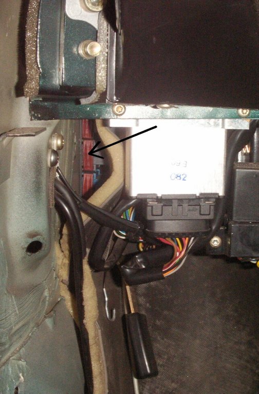

Du meinst sicher die Stecker im Bild unten.
Einfach an diesen weinroten "Klammern" ziehen, ca.1cm und dann kannst du die Stecker trennen.

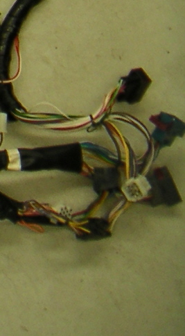

Im zweiten Bild noch erkennbar wie sie getrennt aussehen.

Aber das Bild mit den roten Klammern hilft mir dahingehend, dass diese in meinem Auto nicht verbaut waren. Daher ja meine Verwunderung, dass ich keine Sicherungen der Stecker gefunden habe :-)
