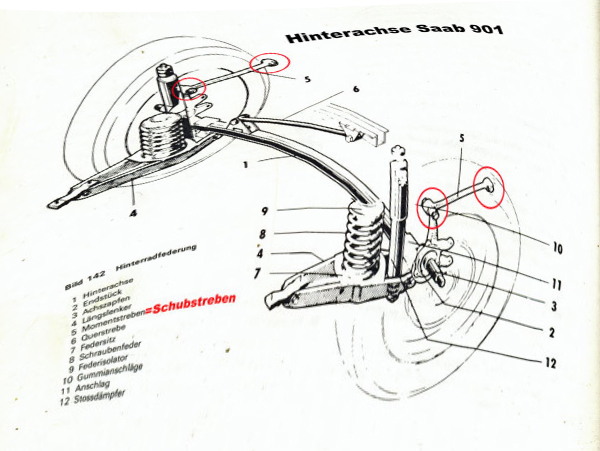

Wie ist die Fachbezeichnung für die zweite (halb so dicke) Verbindungsstrebe, die neben dem Hinterachsrohr verläuft?
Ist auf der Zeichnung der Hinterachse von Farbenstern und auch in meinem Reparaturhandbuch nicht eingezeichnet?
Dort ist übrigens auch erwähnt, das der Wagenheber nicht an der Hinterachse angesetzt werden darf. Hab das Buch aber erst seit 3 Wochen..
Stabilisator.
Das ist der Stabilisator.
