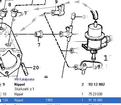

Beim unsachgemäßen abstützen auf der Ansaugbrücke leider einen spröden Nippel geplättet-.

Hat eventuell jemand noch solch einen 3 T Verteiler, der von der Ansaugbrücke zum Benzindruckregler führt.
5mm / 12,8 mm / 5mm

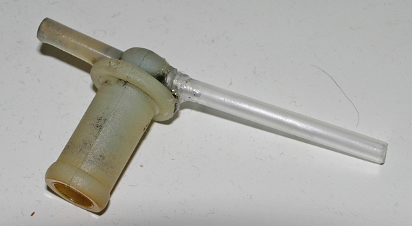

Ich habe nun das Stück aufgepopelt und ein Röhrchen eingeklebt.
Dürfte als Notlösung erstmal gehen....
Im Garten- und Aquariumbau gibt es solche Adapter für Schlauchsysteme. Ein Blick könnte nicht schaden ob es deine Größenkombination dort gibt.
Wie jetzt, hat Flenner die Dinger nicht mehr im Lager?
