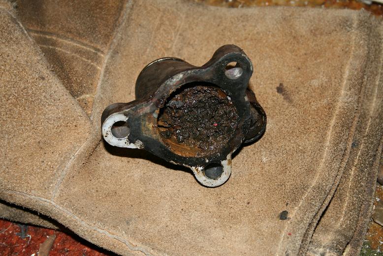

Das ist großer Bullshit! Spätestens wenn Du mal rote Flüssigkeit gewechselt hast, siehst Du das.
Blaue/rote Flüssigkeit spätestens alle drei Jahre wechseln ... und sauber bleibt das Kühlsystem.

Ich kenne auch rostrote Kühlflüssigkeit...:biggrin:
Die hat man, wenn das Kühlmittel nie gewechselt wurde.:tongue:
