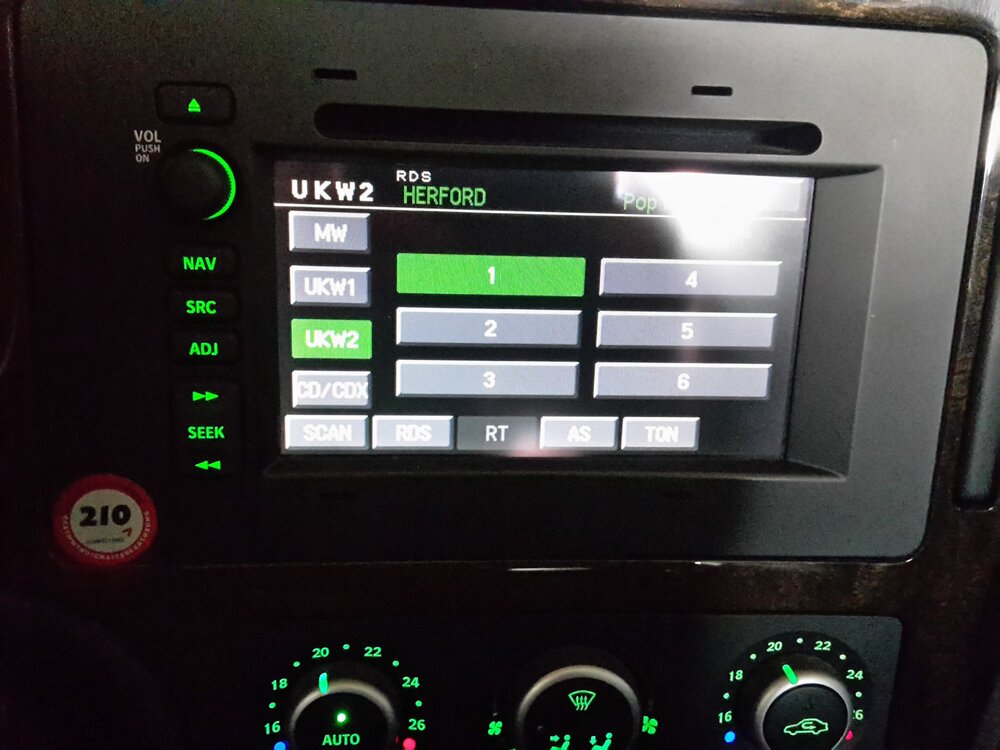

Und Rollover 6/7 April vorbei und Datum und Zeitanzeige weiterhin geht nicht. Auch findet er das GPS Signal nur unter freiem Himmel auf der Autobahn, in der Stadt ist Signal sofort weg. Es wird Zeit das GM ein Update liefert. Auch Saab Orio ist das Problem bekannt, jedoch keine Lösung von GM. Finde ich eine echte beschi… Art mit ehemaligen Saab Kunden so umzugehen, immerhin hat das Saab Dendo Original Navi ca. 4800,-- Aufpreis gekostet, und das keine Original Saab DVD mehr produziert werden ebenfalls.
Habe auch umsonst im Dezember 18 eine neue Antenne um 240,-- gekauft obwohl die alte nicht defekt war, nur weil ich die Batterie gewechselt habe und das Navi keine Zeit und Datumsanzeige mehr liefert! Und noch etwas zu eurer Information. Falls jemand eine gebrauchte Denso Navigationseinheit bestellt bitte aufpassen, weil wenn die Navieinheit im alten Fahrzeug nicht mit TECH 2 geschieden wurde vor dem Ausbau, kann man Sie nicht mit einem Empfängerfahrzeug verheiraten. Es werden im Netz ca. 95% Navi Geräte von Denso Bj 2006 - 2010 angeboten. aber ohne das sie geschieden wurden völlig wertllos.

Bis gestern Abend ist meine Zeitanzeige auch nicht wieder aufgetaucht nach Batterieabklemmen vor ca. drei Wochen. Mal schauen wie es nach dem nächsten Start aussieht. Ich habe aber auch eher wenig Hoffnung...

Ich hatte bisher keine Probleme, obwohl die Batterie jetzt im Winter einmal tiefentladen war, Datum & Uhrzeit musste neu eingestellt werden, sowie nach abklemmen der Batterie wegen Wechsel das gleiche Spiel problemlos nochmal. Die Denso-Headunit arbeitet wie immer einwandfrei.

seltsam ich hab auch 9-5 Kombi Mj 2/2006 Chrombrille, und bei 6 Freunden die Mj 2006 - 2008 haben ist gleiches Problem wie bei mir. evt. haben einige schon den 1023 Wochenzähler verbaut... und unsere nur die 999 Wochenzähler
