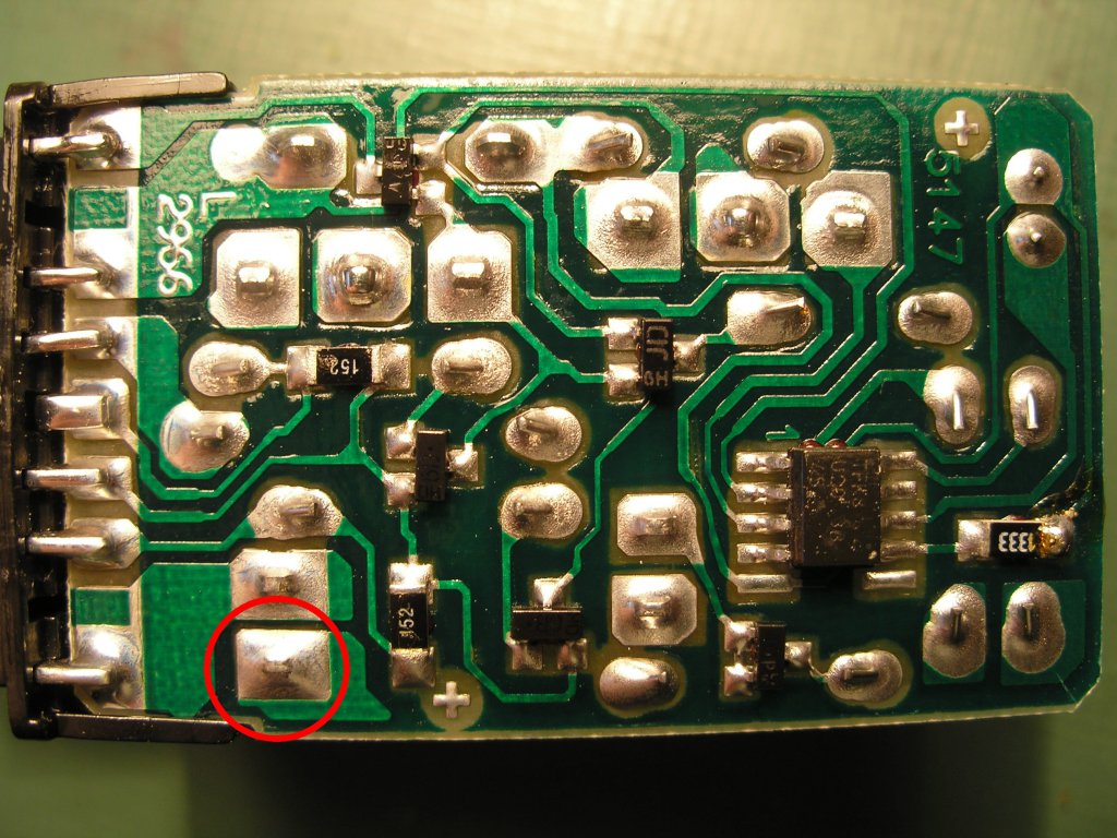

Beim Wegfahren habe ich dann mit eingeschaltetem Blinker nochmal den Knopf der Warnblinker gedrückt - und siehe da, die Warnblinker funktionierten wieder :confused: Hat das Relais kalte Lötstellen?
Nein...es mag keine TÜV Prüfer
Ja - entweder kalte Lötstellen (auch die an den Steckkontakten zur Platine nicht vergessen) und/oder Kontaktprobleme der Relais.
Bei meinem 98er hat die freundliche SAAB Werkstatt vorigen Monat das Blinkerrelais nachgelötet ... schade, dass sie sich für das Geld nicht gleich das ZV Modul mit vorgenommen haben... *hihi*

Warnblinker:
Könnte der Schalter sein. Da kann ich DIr ja mal probeweise einen anderen reinsetzten.
Evtl. aber auch das Relais. Muß dann wohl mal nachgelötet werden (falls es hilft)
Warnblinker:
Da komme ich gerne drauf zurück ... :smile:
was mich aber ein wenig irritiert: Ich schalte ein, nix passiert. Ich lasse das Warnlicht eingeschaltet, drücke den Blinkerschalter - links oder rechts, egal - und die Warnblinker tun's. Als wenn es dann einen Impuls gibt ... Blinkerschalter wieder zurück in die Mitte und die Warnblinker blinken weiter. Aus - an - tut's. 10 Minuten später - an - tut's nicht ... s.o.
Dann würde ich eher aufs Relais tippen....aber Schalter ist einfacher zu tauschen und zu testen...:tongue:

O. k., schaunmermal. Vielleicht ist es ja auch ein schnödes Kontaktproblem durch Korrosion ... oder es ist doch der Schalter ... *einfach* ist auf jeden Fall gut :smile:
Finden wir schon...:rolleyes:
Siehe #3, selbes Phänomen, ordentlich nachelötet und Kontakte gereinig - problemlos.
Schalter kann ich Dir auch einen anbieten (der ist es aber nicht, wetten?)
