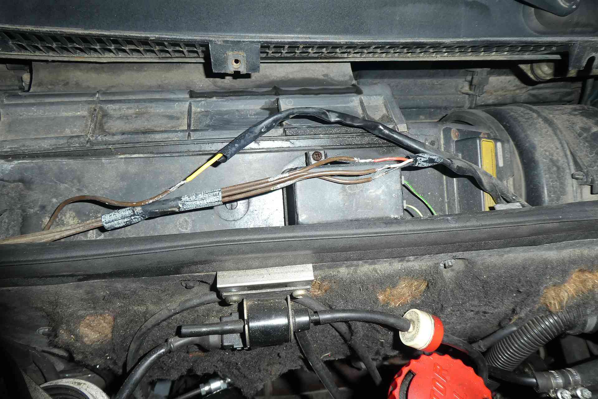

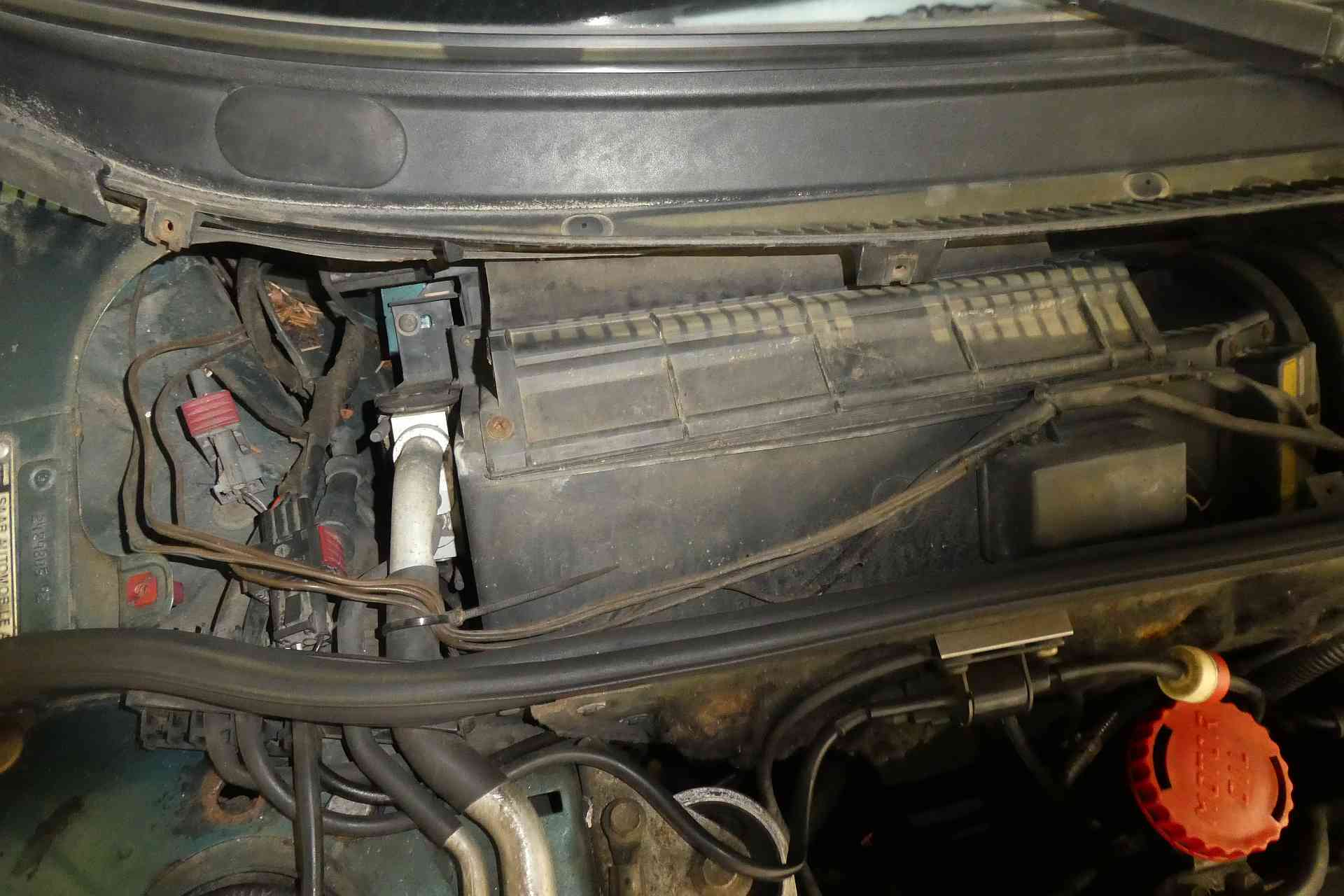

Könnte einer der Erfahreneren einem 9000er-Anfänger verraten wofür diese Kabel im Aquarium zuständig sind. Ich versuche grade mich in dem Wagen zurechtzufinden, `92er CS 2,3 Turbo.
Die Verlängerung ist wohl nicht ganz original, die Lötstellen augenscheinlich aber in Ordnung. Die braunen Kabel verschwinden in Fahrtrichtung rechts durch die Stirnwand in den Innenraum.
Ich schreibe das hierhin da ich noch auf der Suche nach den ABS-Sensorkabeln bin. Die TCS-Leuchte im Drehzahlmesser blinkt bei niedrigen Geschwindigkeiten auf, und das nervt ..

Die Kabel gehören nicht zr ABS, sondern zur ACC
Da Du noch neuer Bürger im schwedischen Gebiet bist...ACC...AircoolingComuter...und die Kabel gehen an den Motor für die Umluft-Klappe.
Hat nix mit Deinem ABS-Problem zu tun.
Kabelstrang ist so original.
Aber vielleicht erklärst Du mal Dein Problem konkret???
Da kämen eventuell bessere Hinweise...nicht nur von mir... :smile:
..Da Du noch neuer Bürger im schwedischen Gebiet bist...ACC...AircoolingComuter...und die Kabel gehen an den Motor für die Umluft-Klappe...... :smile:
Fast... :tongue:
Automatic Climate Control...
Einigen wir uns auf „Klimaautomatik“? :biggrin:

Als ein möglicher Grund kamen ABS-Sensoren ins Spiel, deren Steckverbindung soll sich im Aquarium befinden. Nach Abnahme der Verkleidung durfte ich als Erstes lernen das darunter noch „ein paar“ andere Komponenten verbaut sind. :eek:
Die oben gezeigten angeflickten braunen Kabel fielen halt ins Auge. Die Steckverbindung der Sensoren habe ich gestern nicht mehr gefunden. Wie schauen die denn aus?

[mention=643]jo.gi[/mention] Dann schaue Dir doch mal die Gegend von den vorderen Sensoren ganz genau an.
Entweder gibt es dort an den Zahnkränzen dicken Rost oder Fett, die einzelne Zwischenräume verstopfen und der Sensor deshalb nix mehr abgreifen kann...oder ein Sensor ist defekt. Meist ein Kabelbruch.
Kann man messen. Stecker ist im Aquarium zu finden. Rund und 3-polig. Farbe weiß/schwarz, wenn ich nicht irre.
Alles andere ist eigentlich schon in diesem Thread beschrieben...wie und was man messen kann, usw.
