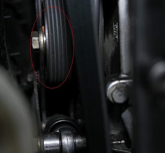

zirka 10 Sekunden nach dem Kaltstart rattert es im Leerlauf im Bereich des Poly-V-Riemens. Ich dachte zuerst an den Riemenspanner, aber der Riemen ist straff und flattert nicht, auch verliert der Spanner kein Öl usw. Stellt man sich nach dem Kaltstart vor die geöffnete Haube ist es im Bereich des Klimakompressors am lautesten zu hören. Da ist ja auch eine Umlenkrolle dran, sowie gleich darunter (Wasserpumpe?). Die Rolle des Kompressors läuft augenscheinlich einwandfrei rund, die darunter nicht 100%ig. Hat jemand ähnlich Erfahrungen damit gemacht? Wurde es bei euch durch Auswechseln der Rollen besser? Oder könnte es doch am Spanner liegen?
Ich will demnächst in Urlaub fahren und mir ist nicht ganz wohl wegen des Geratters. Klingt vom Geräusch her so, als wären die Lager dieser Rollen nicht mehr ganz OK...
Während der Fahr, bzw. wenn man im Stand nur ein bisschen Gas gibt, ist schon nichts mehr zu hören. Wenn der Wagen warm gefahren ist, tritt das Geräusch meines Erachtens seltener auf, kann mich da aber auch irren.

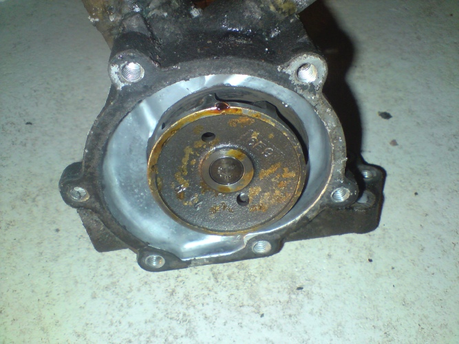

Das Geratter hatte / habe ich auch, bei mir wurde von Werkstätten die Wapu als Übeltäter genannt. Eine zeit nachdem es immer gerattert hatte, begann diese nämlich auch, den Motorraum zu duschen. Wird heute oder morgen getauscht bei mir, kann dann ja mal eine Rückmeldung über den Erfolg auch in Sachen Geräusche machen. Bei mir läuft der Riemen auch augenscheinlich gut
Gruß Robert
Exakt...die WaPu "rattert" gerne!

Sorry, das mit der WaPu habe ich nicht gecheckt. Was rattert denn da? Ihr meint doch die Umlenkrolle vorne dran? Oder ist da was anderes kaputt? Ich habe übrigens ein MP3 Soundfile hergestellt... damit ihr besser nachvollziehen könnt, was ich meine. Geräusche sind ja nicht so einfach zu beschreiben.

Polyriemen runternehmen und dann die 2 Rollen (Spann und Umlenkrolle) checken.
Wird wohl eine der beiden sein. Die können blockieren......(hatte ich letzens bei einem 9000er in meinem Umfeld), dann flutscht der Riemen runter....

Also mindestens die Rollen tauschen und den Zustand des Spanners checken lassen.

Und die Umlenkrolle?
Umlenkrolle steht nicht auf der Rechnung. Mir ist aber auch nicht klar, welche der Rollen man so nennt.

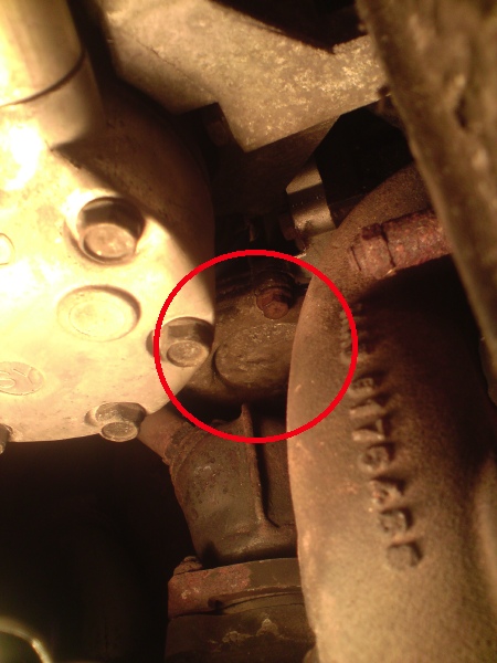

Noch etwas ist mir aufgefallen. Die Aussenseite der Rolle am Klimakompressor dreht sich mal mit und mal nicht. Ist das normal?
Wenn es rattert, sieht man am Dämpfer und der Spannrolle eine Bewegung, d.h. diese scheinen dann zu dämpfen. Wenig später ist wieder alles ruhig. Seltsam, werde das mal weiter beobachten.

Die Spanrolle ist die Rolle, die mit der Kraft des Riemenspanners den Riemen spannt. Die Umlenkrolle ist deswegen notwendig, weil bei den Aggregaten Lichmaschine und Servopumpe die "Umschlingung" sonst nicht ausreichenden Reibschluss erzeugen würde.
Das mit dem Kompressor ist OK - der hat eine Magnetkupplung, die denselben je nach Bedarf zu und weg schaltet.
