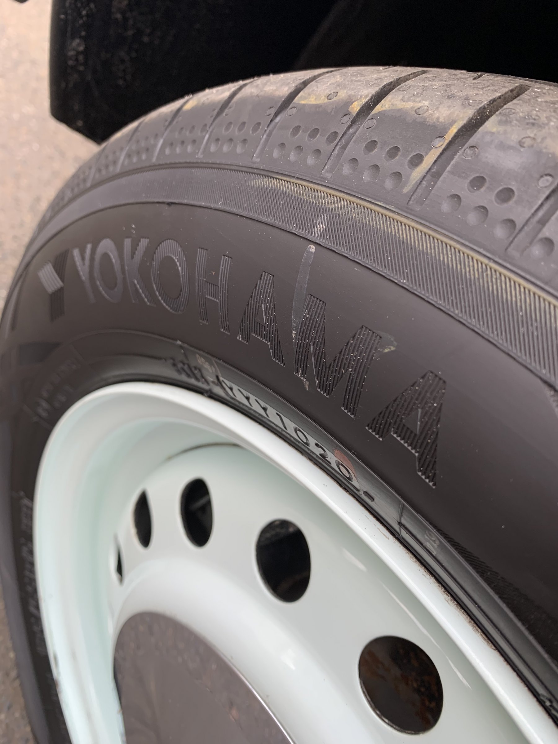

Aber gut, ich habe mal diesen hier als 185er Variante mit in die Betrachtung gezogen.https://www.yokohama.de/bluearth-gt-ae51#myAnchor

Ich habe mich auf das Experiment mit den breiteren einfach mal eingelassen. Werde dann berichten wenn’s soweit ist. Bei den Yokohama fand ich eben interessant das Sie der Beschreibung nach ähnlich wie der XAS aufgebaut sind. Das war mein eigentlicher Favorit, aber 210€ für einen, ja einen 165er Reifen muß nicht sein und hinkt auch dem Originalitätsanspruch meines 99ers hinterher...

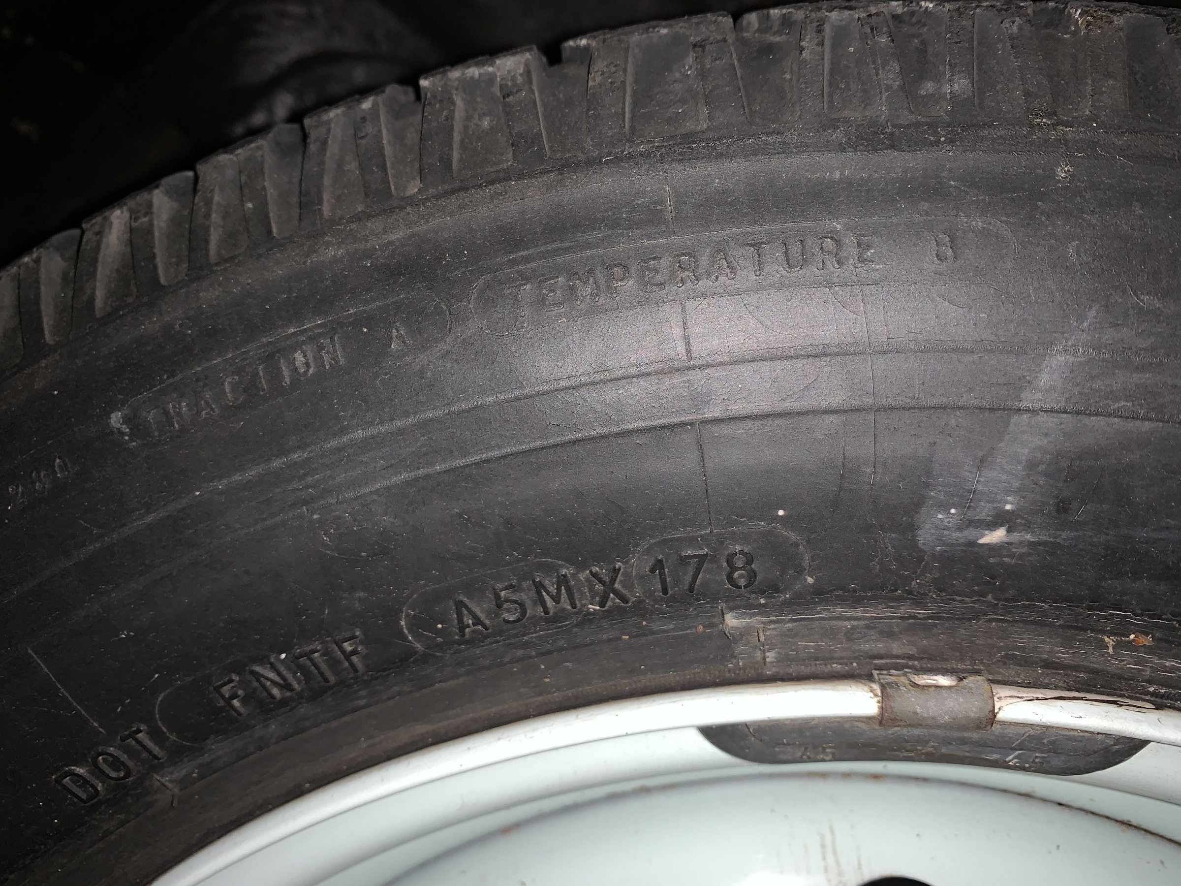

Was für ein Produktionsdatum hat dein MX Reifen? Eventuell ist der MX auch schon ein wenig „Niederquerschnitt“??
Ich werde leider aus der Bezeichnung nicht schlau.
Ich lad mal ein Bild hoch, vielleicht kann wer anders das interpretieren...
Ich vermute allerdings 1988.
Es ist ein MX L
Grüße
Bearbeitet von white-99
KW 17 1978, 1988 oder 1998
Ist auf meinen Reifen identisch angeschrieben...

Ich wurde im Internet fündig bezüglich der Einordnung des MXL Reifens.
Der kleine Bruder des MXL ist der MX und der grosse Bruder davon der MXV Reifen.
Der MXL wurde als komfortabler Breitreifen angepriesen mit Flankenhöhe 70 und 65.
Diese Infos sind aus einer Werbung aus dem Jahre 1985.
In diesem Fall ist der MXL sicher entwicklungstechnisch noch jünger als der noch angebotene XZX.
Anscheinend ist bei 1990er Jahre Reifen ein Dreieck dahinter. Also 1988.
