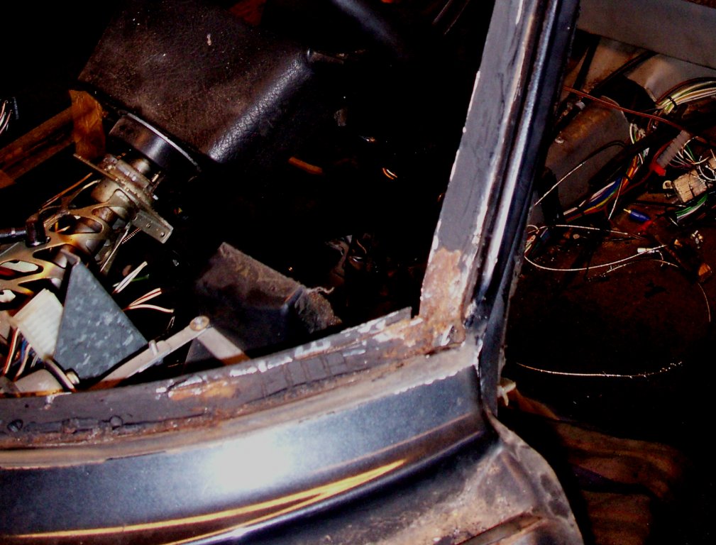

So, nun zum wenig erfreulichen, wofür Car Glass aber nix kann: Leider kam -natürlich erst nach Ausbau der alten Scheibe- in den unteren Ecken doch wie befürchtet einiges an Rost zum Vorschein. An sich hätte hier einiges an Karosseriearbeit gleich gemacht werden müssen. Nur: Car Glass macht das (in dem Umfang) nicht. Sie haben aber direkt angerufen und gefragt, was ich da machen will. Da aber alles schon im Fluss war, blieb mir nur die Möglichkeit, das Ganze oberflächlich machen zu lassen (das ging), damit mittelfristig erstmal Ruhe ist. Das Problem wurde damit aber nicht endgültig behoben und wird wiederkehren. Ärgerlicherweise will Car Glass aufgrund Rost nun keine Garantie auf Haltbarkeit und Dichtigkeit gewähren. Das wiederum wurde mir erst nachher gesagt, was ich doof fand. Kann ich auf der einen Seite verstehen, auf der anderen Seite hätte mir das aber dann gleich mit in Aussicht gestellt werden müssen und nicht erst nach Abschluss der Arbeiten.
Das Ganze wird die Versicherung rund 1.300,- € kosten, also auch kein Schnäppchen bei den vorgenannten Preisen für Originalteile.
Mein Fazit: Insgesamt kriegt auch Car Glass 900er Scheiben hin (zum. die Filiale, die hatten schon öfter 901er). Nur: Wer kann sollte sich m.E. immer eine Werkstatt suchen, die nicht nur die Scheibe, sondern nötigenfalls auch die Karosserie machen kann. Das wäre in meinem Fall besser gewesen. Wer eine Werkstattbindung hat, sollte vorher das unter dem Sicherheitsargument versuchen durchzukriegen. Denn schlimmstenfalls regnet es nicht nur rein, sondern die Scheibe hält irgendwann nicht mehr und geht bei einem Auffahrunfall o.ä. flöten. Eventuell kann man die Versicherung auch überzeugen, da so ein Wiederholungsschaden vermieden wird.

hier mal zwei Bilder dieser Problemstellen - wird schwer ohne Scheibenausbau
Danke, so in etwa wie auf der Außenaufnahme sah es auch bei mir aus. Empfehle Leidensgenossen erstmal von dem Zustand auszugehen (auch im Hinblick auf die Werkstattwahl) und sich dann bestenfalls positiv überraschen zu lassen.

Sind derartige Rostschäden...
... wie auf den Bildern von MG8 cabriospezifisch, weil die Karosserie sich stärker verwindet, oder trifft es im gleichen Maßen auch die scheibenverklebten airbagversionen des CC's?
Guten Morgen! Die Scheiben der CC-Airbagversionen sind nicht verklebt. Nur mit Klammern zusätzlich befestigt. Rostschäden am Scheibenrahmen sind aber immer möglich, allerdings selten.
