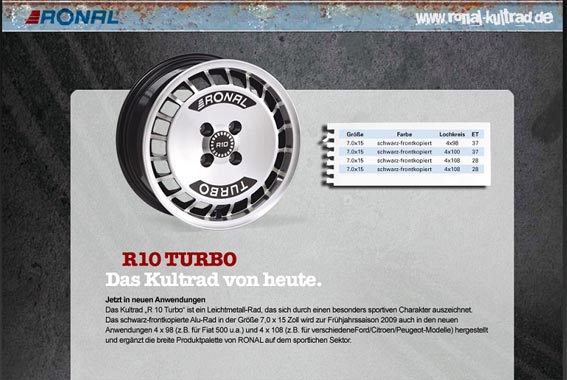

Heute bin ich zufällig über ein Angebot für neue Ronal R10 Turbo Felgen in der Größe 7x15 gestolpert. Sie sind passend für Peugeot/Citroen und haben den Lochkreis 4x108 mit ET 28.
Der Mittenlochdurchmesser der Franzosen sollte identisch mit dem des Saab 900 ab MJ87 sein. Bedeutet dies, dass die Ronal R10 passen und ggf. auch eintragungsfähig sind? Ob sie in 15" gut aussehen auf dem 900 und ob die 7" Breite Nachteile mit sich bringen ist natürlich auch noch die Frage.

Laut der Ronal Homepage ist diese Version erst seit 2009 im Programm.
http://www.ronal-kultrad.de/
http://www.ronal-kultrad.de/turbo.htm

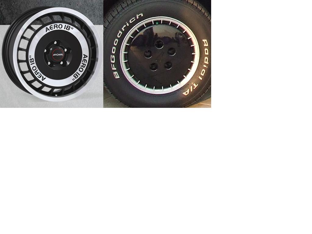

Ui, den Ronal R50 gibt es bald als 16"! :cool:
Ja, aber gegen die R10 ...
Also, R10 in 16" wäre wohl quasi die Idealbesetzung für die Semmel und als 17er könnte ich sie mir sogar prima auf dem CS-AERO vorstellen.
Was ist was :biggrin: ?
Abgesehen von der Gestaltung:rolleyes: haben die Dinger zu viele Löcher.:cool:

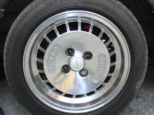

also bis auf die eckige Einlassung der Schrift (bei mir oval), sehen die genau wie meine 16" Felgen aus.
Was ist daran neu, außer ggf. einer Produktionsneuauflage?

Hm, also bis auf die eckige Einlassung der Schrift (bei mir oval), sehen die genau wie meine 16" Felgen aus. Was ist daran neu, außer ggf. einer Produktionsneuauflage?
Na ja, ich fand, es ist eine Meldung wert, wenn es seit über einem Jahrzehnt keine neuen Ronal R10 Turbo zu kaufen gab, die an den 900er passen.

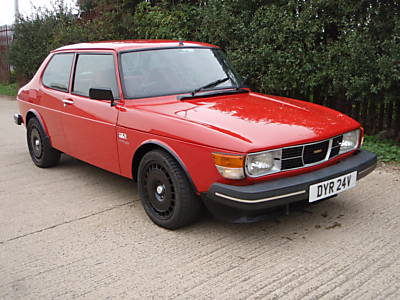

http://www.saab-cars.de/bilder-und-berichte/41710-saabtreffen-nordhessen-mai-2010-a-3.html#post563430
Sind zwar 6 1/2 x 15 und haben den falschen Lochkreis, das dürfte in der Seitenansicht aber nicht sonderlich auffallen
http://www.saab-cars.de/attachments/bilder-und-berichte/49551d1275582500-saabtreffen-nordhessen-mai-2010-achtender.jpg
:rolleyes: Ohje wenn ich den Sedan so sehe !!
Ich hätte damals einen weissen 2 Door Sedan 16V TU haben koenn aus den Niederlanden.
Einziges Problem, Fahrzeug war ursprünglich ein 8V Sauger:rolleyes:
